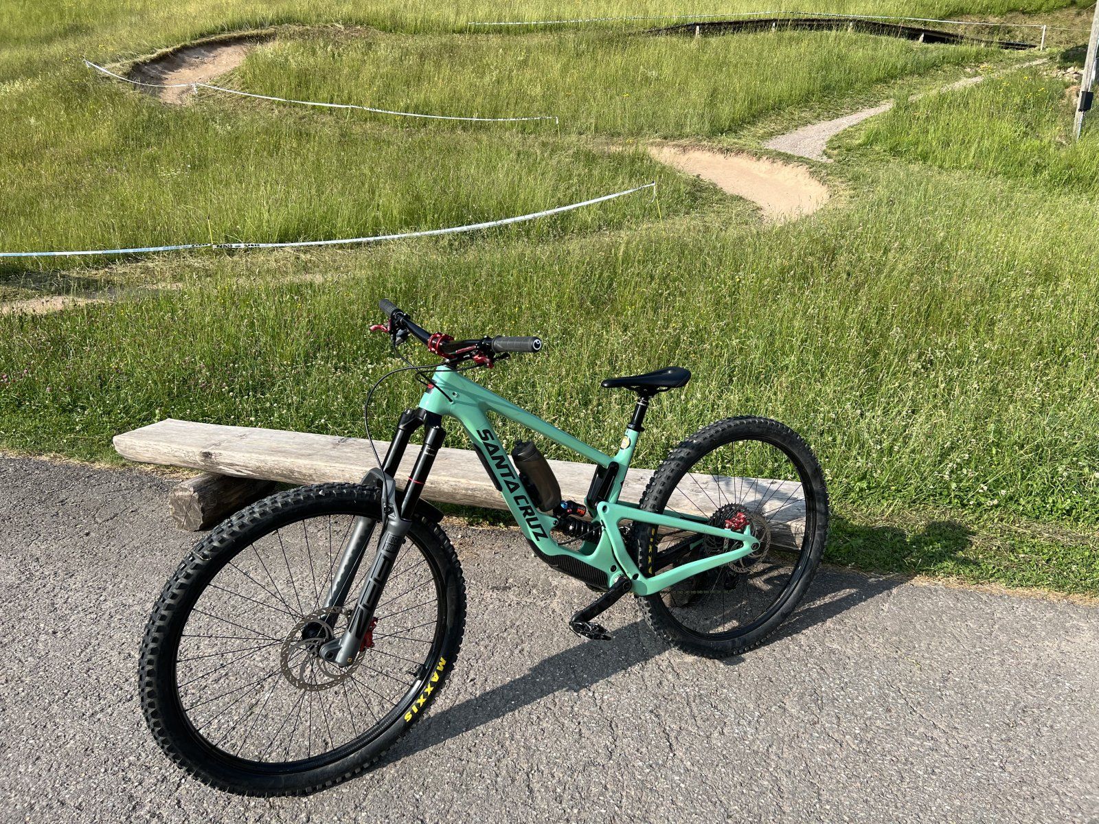

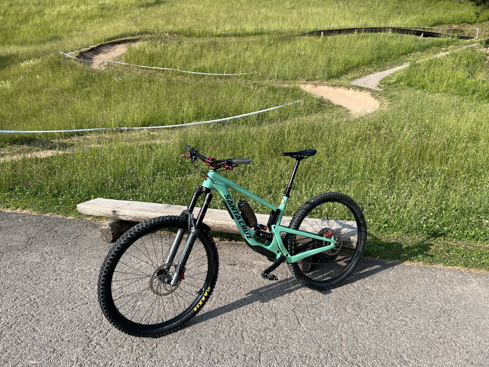

Sehr fein! Muss mir die Maße anschauen gegenüber der OneUp 210. Die passt bei mir auf den Millimeter, aber die Sattelneigung ist nicht weit genug anzupassen.Nach dem mich die Transfer so genervt hat, hab ich mir die Revive mit 213mm hub gekauft, beim durchrechnen war mir schon klar das es im L Rahmen bei 186 knapp werden dürfte, aber sie passt auf den Millimeter genau, was für ein Glück.Anhang anzeigen 1724670Anhang anzeigen 1724671
Das schaut gut ausNach dem mich die Transfer so genervt hat, hab ich mir die Revive mit 213mm hub gekauft, beim durchrechnen war mir schon klar das es im L Rahmen bei 186 knapp werden dürfte, aber sie passt auf den Millimeter genau, was für ein Glück.Anhang anzeigen 1724670Anhang anzeigen 1724671
Hat einfach nie so funktioniert wie ich es mir gewünscht habe. Oft ging der letzte cm nicht ganz raus oder nur mit Schwung wenn sie von ganz unten ausgefahren ist. Ausserdem war sie trotz einfach zu hoch wenn sie unten war.Sehr fein! Muss mir die Maße anschauen gegenüber der OneUp 210. Die passt bei mir auf den Millimeter, aber die Sattelneigung ist nicht weit genug anzupassen.
Was hat dich an der Transfer genervt?
Genau müsste ich nachmessen, nach meiner rechnerei müssten es ca. 47mm sein. Luft ist da aber kein mm mehr nach unten.Das schaut gut aus
Wie weit steht die Stütze jetzt noch über? (bis zum „Bund“ oben)

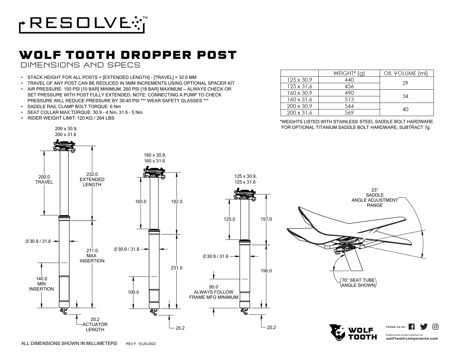

Lt. Hersteller Support:was ist die maximale Einstecktiefe (Sattelstütze) im XL Rahmen?
Passt eine Revive 213?

vielen Dank, habs nicht auf der SC Seite gefunden...kannst mir den Link schicken?Lt. Hersteller Support:
Die maximale Einstecktiefe bei einem Megatower 2 in XL sind 300mm.
Danke DirHab das mal direkt per Mail angefragt weil ich wissen wollte ob sich meine Wolftooth mit 200mm ausgeht und die hat 291,2mm inkl. Ansteuerung. Ich könnte sie komplett versenken, wie viel da noch Luft is hab ich nicht nachgemessen.
