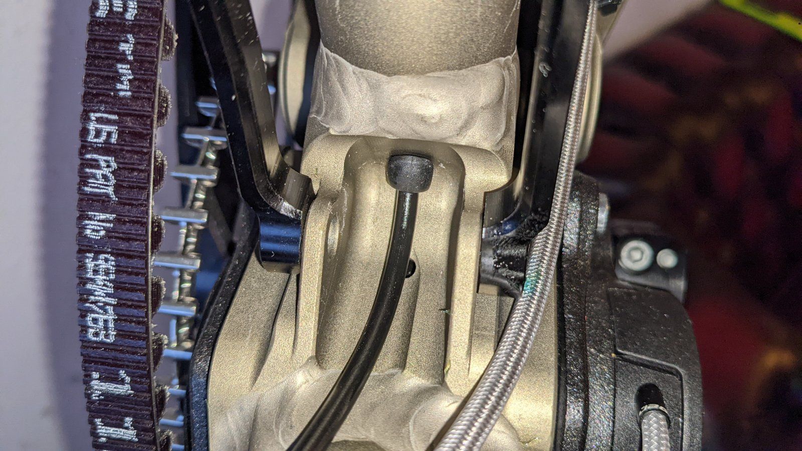

ich hab dann mal weiter gepfuscht, ist nun fast fertig. Kurze Einstellungsfahrt (1 km), ob alles passt, hatte ich gemacht.
Gewicht: ~15,8kg
Offen: Bremsleitungen kürzen, Gabel- + Dämpfer Setup, Drehmomente prüfen, mir was wegen der Sattelstützenverkabelung einfallen lassen (Bike Yoke lässt nur dünne Kabel zu, das Kabel klappert... )

[...]mir was wegen der Sattelstützenverkabelung einfallen lassen (Bike Yoke lässt nur dünne Kabel zu, das Kabel klappert... )
Was klappert wo?
Sattelstützen werden nach meiner Kenntnis alle mit einem Schaltzug angesteuert (außer hydraulisch). Daraus ergibt sich, dass ich eine Außenhülle für einen Schaltzug nutze, womit sich ein erwartbarer Außendurchmesser ergibt. Bei meinem G15GPI ist der Stopfen an der Sattelrohreinführung passend.
Was ein Problem sein könnte: Leitungshalter auf dem Rahmen (die 4-fachen). Hier wird die hintere Bremsleitung der maßgebende Faktor sein. Da sind aber die beiden Schaltzüge der Pinion ja mit dem selben Außendurchmesser wie der Sattelstützenzug. 3 x schlank, 1 x dick. Ich stör mich da nicht dran, das klemmt bei mir ausreichend. Es klappert vielmehr beim Übergang von den Lenkerschleifen zum ersten Halter am Oberrohr. Da hab ich kurz vor dem Halter noch Slappertape auf das Oberrohr geklebt.
Es gibt Schaltzughüllen mit unterschiedlichen Durchmessern. Nun hatte ich eigentlich geplant, die (dickeren) Jagwire (wie bei der Pinion) zu nutzen, die passt aber nicht mal ohne Abschlusskappe auf/in die Bike Yoke. Auch die "billige" Shimano Zughülle, die ich von den Kinderrädern noch da hatte, ist zu dick. Es hat ausschließlich die von Bike Yoke beigelegte Schaltzughülle (bzw dessen Endkappe) an der Bike Yoke gepasst. Die dickere Jagwire konnte ich bis zur Sattelstütze verlegen, hilft nur nicht, wenn ich die nicht in die Bike Yoke verbaut bekomme. Und dann kommt das Problem bei der Klemmung, dass die Bike Yoke Schaltzughülle zu dünn ist und nicht geklemmt wird. Da werde ich wohl irgendwelche Gummi-Streifen an der Klemmung drumrum wickeln...
Verstanden.
Das Stück, worin die Endkappe an der Stütze reinrutschen sollte, ist zu schlank. Das Problem hatte ich auch bei meiner Pinion mit den großen Jagwire-Endkappen. Ließ sich mit der Nutzung anderer Endkappen (nicht so schön gedichtet) lösen. Also probier doch nochmal ein paar andere Endkappen in der Konstellation aus.
@Sackmann eine Standard Shimano Außenzug-Endkappe sollte aber schon da reinflutschen, oder?
die großen Jagwire Endkappen haben bei mir nun aber an der Pinion gepasst?
Ich hab echt viel versucht, "ansehnliche" Schaltzughüllen zu verbauen, aber bei der Bike Yoke hatte ich keine Chance. Und das ärgert mich. Zumal die nun auch noch klappern.
Probiert hatte ich:
  • Jagwire (geht die Hülle nicht mal ohne Endkappe)
  • Shimano Standard (Endkappe passt nicht, nur ca bis zur Hälfte)
  • SRAM Standard (siehe Shimano)
nun hab ich mittelfristig ein Thema, dass ich ggf keine passenden Schaltzughüllen finden werde.
Puh, ich kann jtzt nicht genau sagen, ob es verschiedene Shimano Endkappen gibt. Ich weiß aber, dass es Endkappen gibt, die zu "dick" sind. Da ich eigentlich meist unsere eigenen Endkappen nutze, kann ich dazu leider nicht wirklich viel beitragen. Sorry.
Ich hab auch die Bikeyoke am Saturn. Bei mir klappert nichts hab soweit ich mich erinnern kann ebenfalls die originale yoke Leitung.
Aber...zu deinem Problem...
Wenn die Leitung unter den Haltern klappert, dann mach an den Stellen elektrisches Klebeband um die Leitung dann wird sie etwas dicker.
Oder nimm die dicke Jagwire und dremel die enden dünner, bei Jagwire sind doch immer metal und plastikhülsen dabei, nimm die plastik und modifizier sie etwas mit nem Dremel.
wie ich sagte: die Jagwire passt nicht mal ohne Hülse in die Bike Yoke Aufnahme. Ich müsste also Hülle dremeln... damit ich eventuell die Hülse drauf bekomme die dann passt. Aber nun ist sie verbaut und ich mach das nicht noch mal auf :)
Ich werde an den Klemmungen entweder Gummi-Streifen oder Klebe-/Isolierband verwenden.

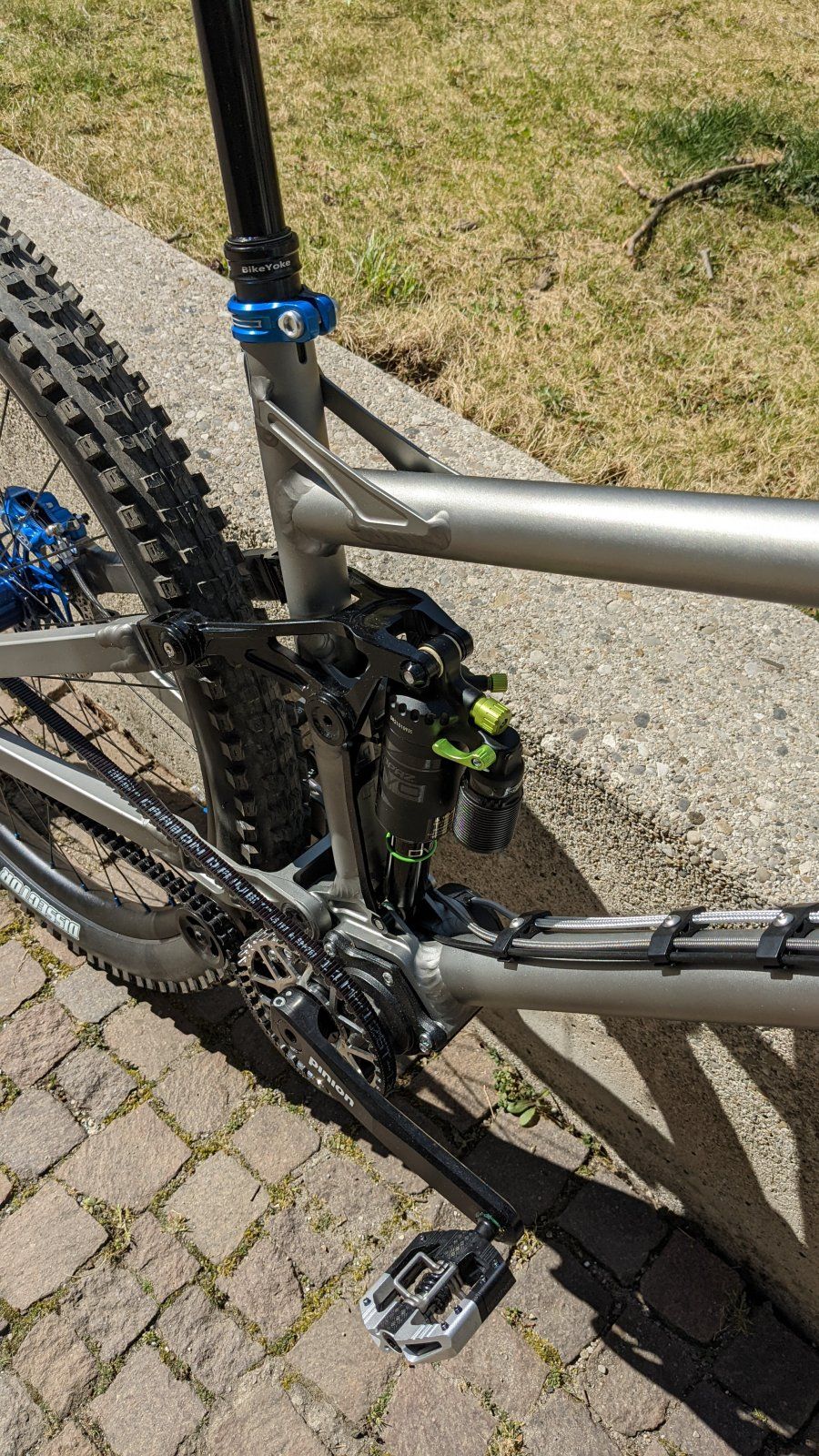

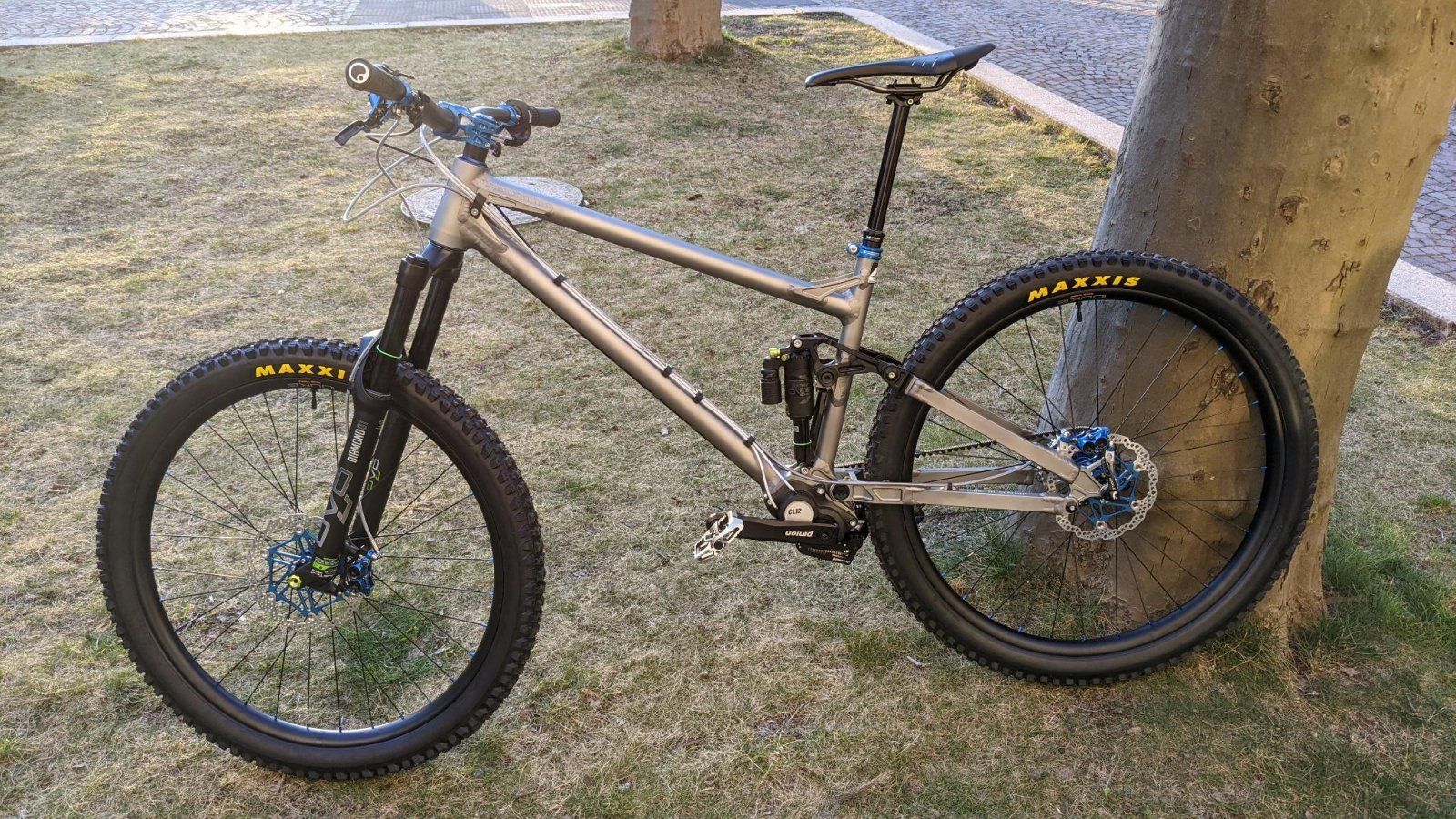

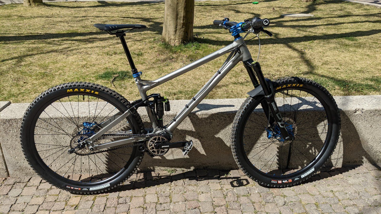

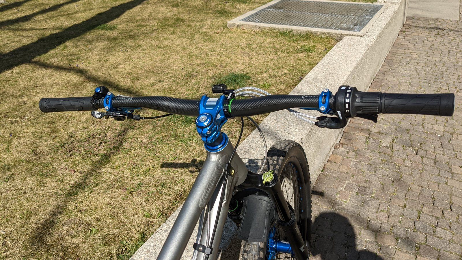

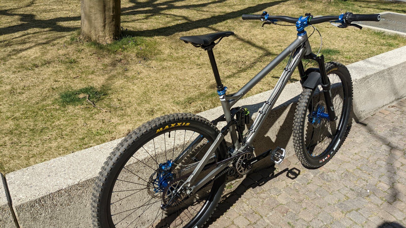

Here we go! Fertig gepfuscht. Nur noch Gabel- und Dämpfer Setup fertig machen, das wird aber wohl eine eher lebende Geschichte :)
Rahmen: Nicolai Saturn 14 ST GPI - Titan Elox - Gr L
Gabel: DVO Suspension Diamond D1
Dämpfer: DVO Suspension Topaz T3 Air
Sattel: Fizik Tundra M3
Sattelstütze: Bike Yoke Revive 2 185 (30,9)
Vorbau: Hope AM 35 50mm
Lenker: Hope Carbon 35mm 800mm
Griffe: Ergon GA2
Schaltung; Pinion C1.12 mit Carbon Belt, 39/39
Pedale: Crankbrothers Mallet E
Bremse Vorne: Hope Tech 3 V4 Stahlflex @ Hope Floating 200mm
Bremse Hinten: Hope Tech 3 E4 Stahlflex @ Hope Floating 180mm
Klingel: Spurcycle Bell
Laufrad vorne: Onyx Classic ISO 32L Boost, Sapim CX-Ray, Duke FuryStar Front, Sapim Polyax
Laufrad hinten: Onyx Classic ISO SSP 32L Boost, Sapim CX-Ray, Duke FuryStar Front, Sapim Polyax
Reifen vorne: Maxxis Assegai 2,5" WT Exo+ MaxxGrip
Reifen hinten: Maxxis Dissector 2,4" WT Exo+ MaxxTerra
Dichtmilch: Peaty's Tubeless Sealant (je 130ml)
Schaltzughüllen: Jagwire geflochten
Gewicht: ~15,8kg
