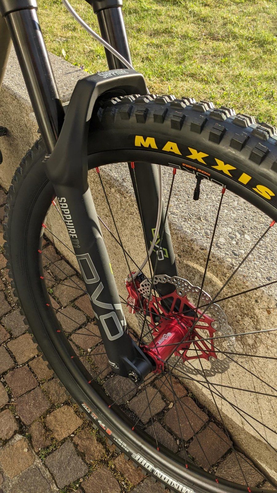

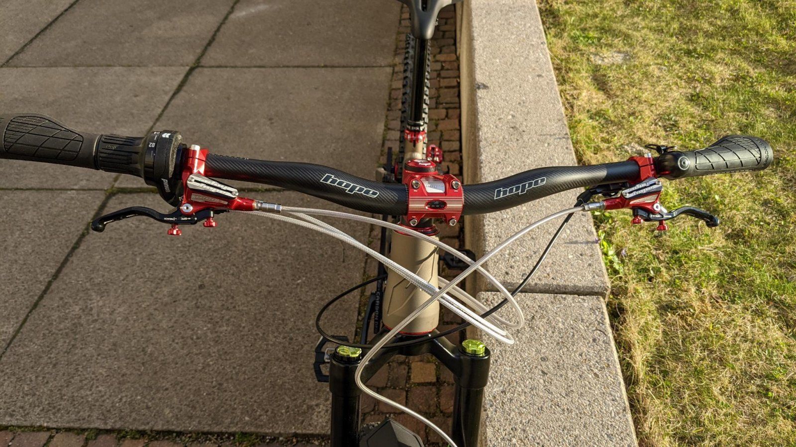

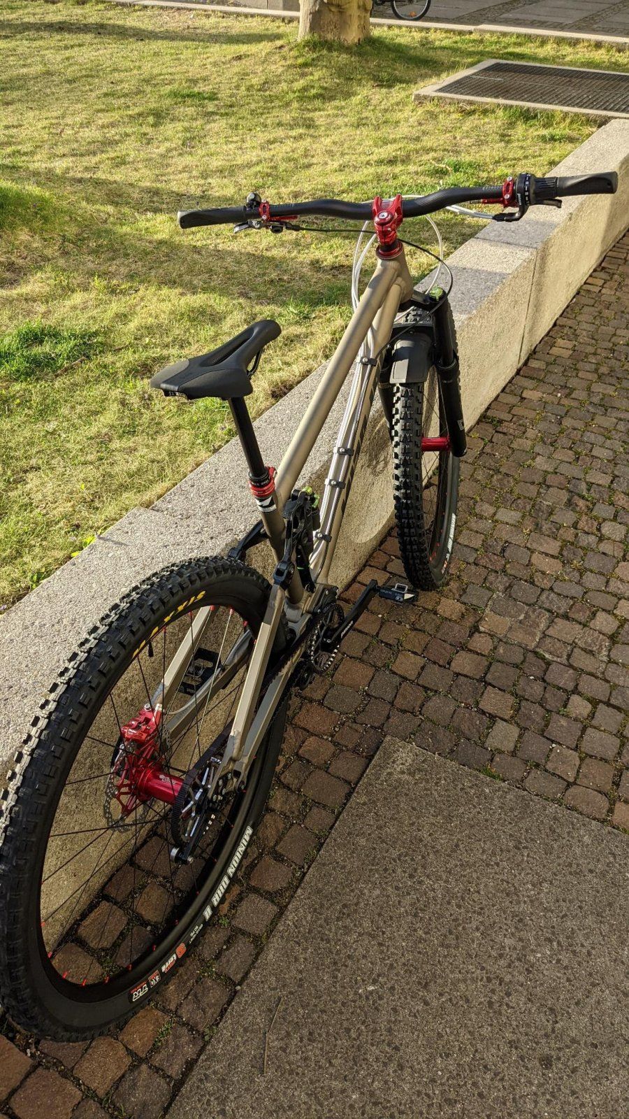

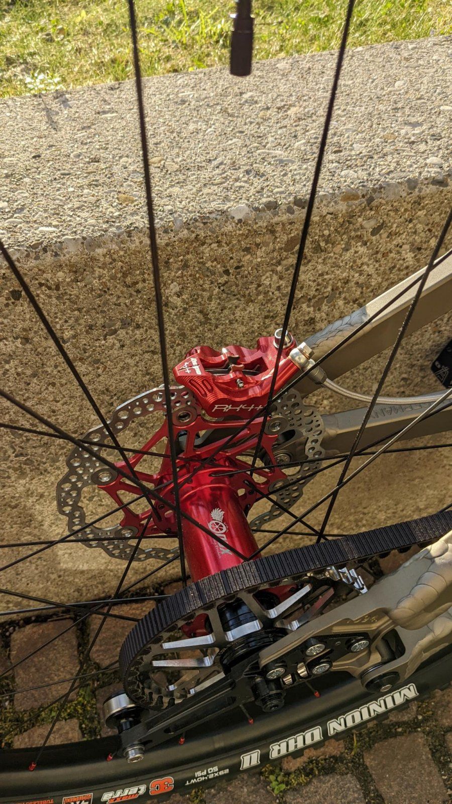

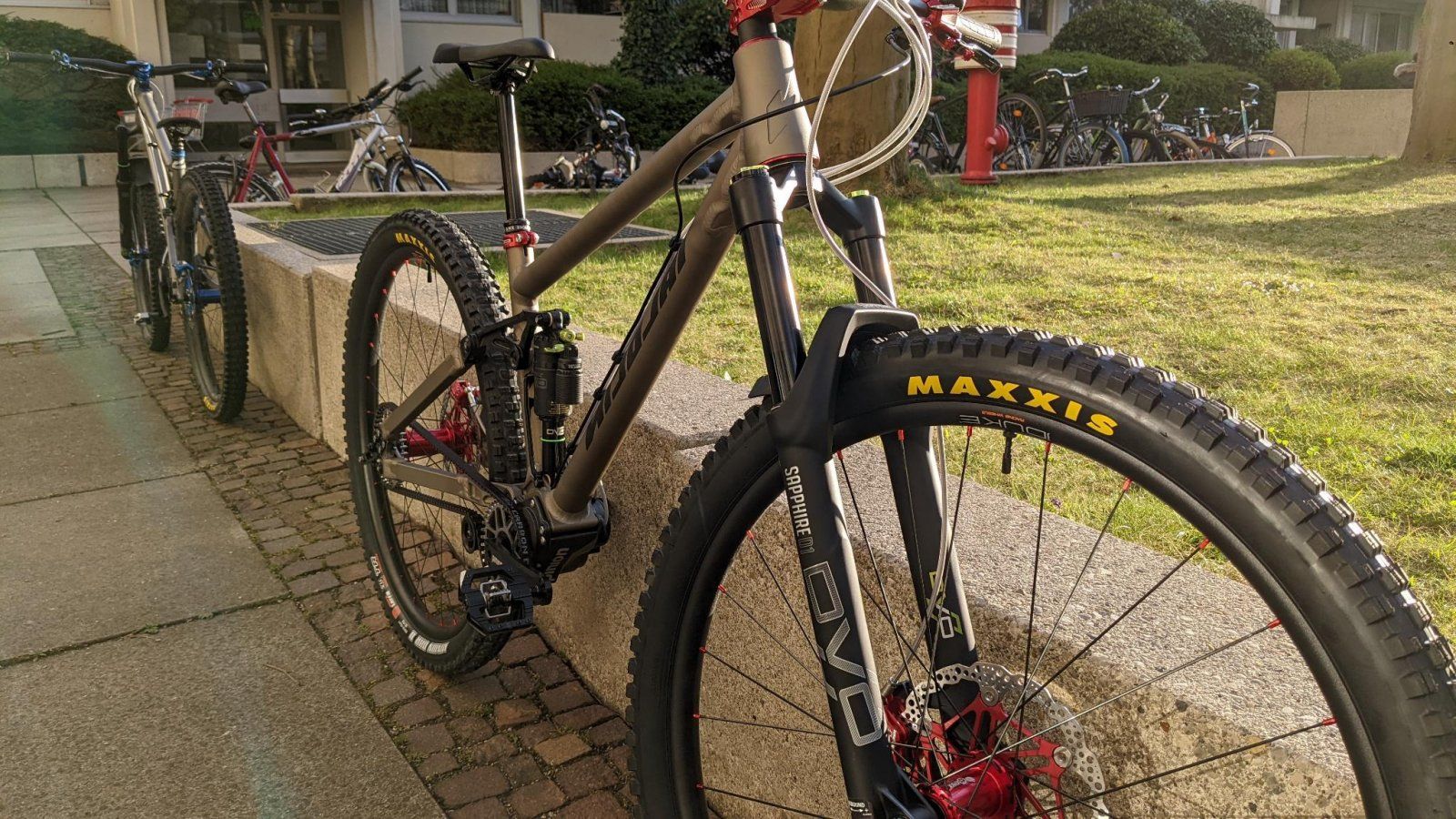

damit nicht alles von meinem Knack-Genöhle voll ist, mal ein weiterer Aufbau (der nicht knackt 🤣)
Rahmen: Nicolai Saturn 14 GPI - Bronce Elox - Gr S
Gabel: DVO Suspension Sapphire D1 34mm
Dämpfer: DVO Suspension Topaz T3 Air
Sattel: Fizik Luna X5
Sattelstütze: Bike Yoke Revive 2 160 (31,6)
Vorbau: Hope AM 31,8 50mm
Lenker: Hope Carbon 31,8mm 800mm
Griffe: Ergon GA3
Schaltung; Pinion C1.12 mit Carbon Belt, 39/39
Pedale: Crankbrothers Mallet E
Bremse Vorne: Hope Tech 3 E4 Stahlflex @ Hope Floating 200mm
Bremse Hinten: Hope Tech 3 RX4+ Stahlflex @ Hope Floating 180mm
Klingel: Spurcycle Bell
Laufrad vorne: Onyx Vesper ISO 28L Boost, Sapim CX-Ray, Duke CrazyStar Front, Sapim Polyax
Laufrad hinten: Onyx Classic ISO SSP 28L Boost, Sapim CX-Ray, Duke CrazyStar Front, Sapim Polyax
Reifen vorne: Maxxis Minion DHF 2,5" WT Exo MaxxGrip
Reifen hinten: Maxxis Minion DHR II 2,4" WT Exo MaxxTerra
Dichtmilch: Peaty's Tubeless Sealant (je 130ml)
Schaltzughüllen: Jagwire geflochten
Gewicht: ~14,8kg
