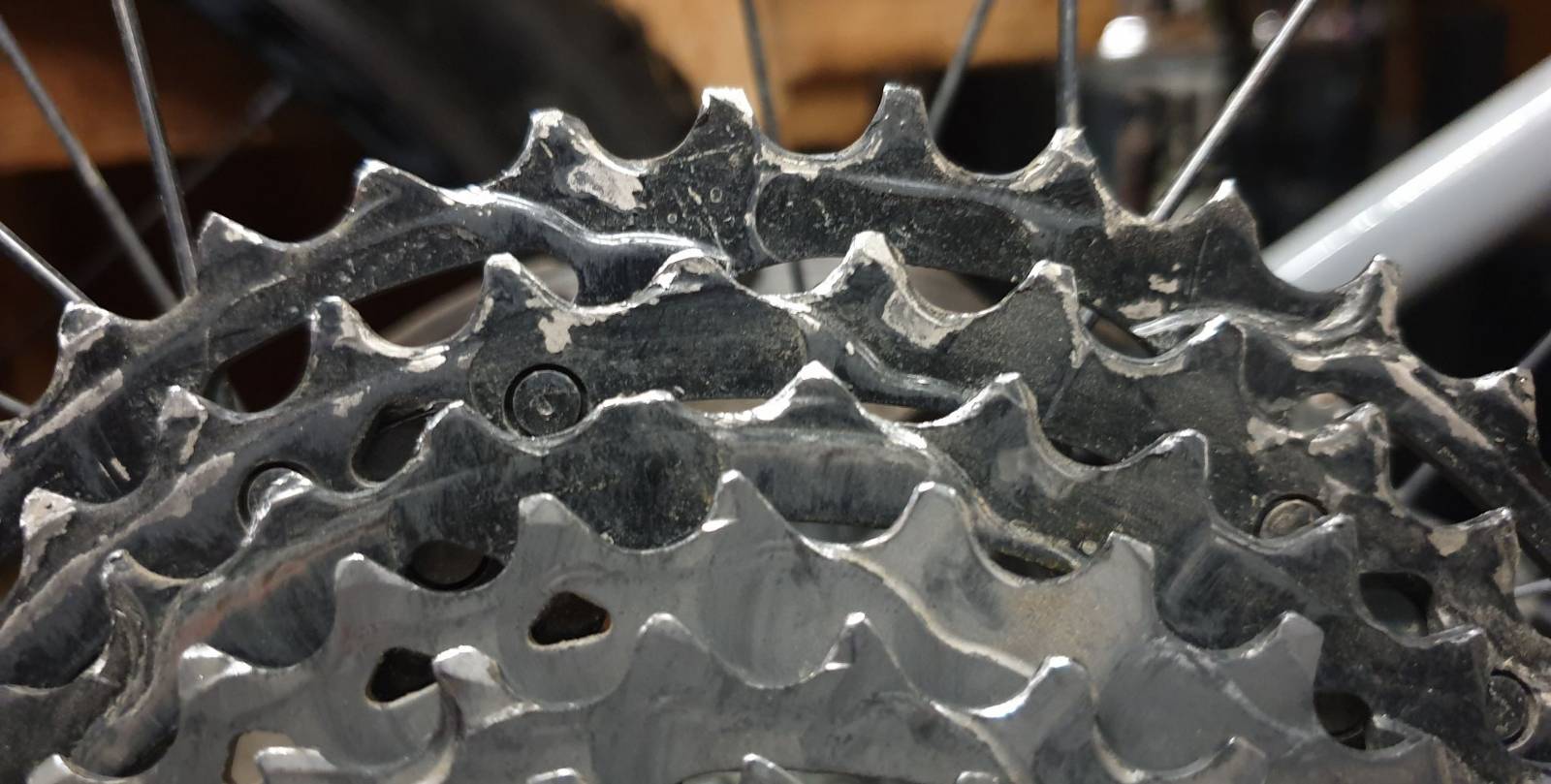

Lass dir von mir, als Shimano Fan, sagen: Die xtr Kassette mit 10-45 hab ich nach 500km schon nicht mehr mögen, weil die steighilfen am kleinsten Alu Ritzel schon hin waren. Nach einem Jahr und zwei Ketten war sie so kaputt, dass auf Ritzel 2 und 3 von oben die Kette (nicht verschlissen!) durch gerutscht ist. Die Kassette ist eine Katastrophe und ich würde sie nie jemandem empfehlen. Ich fahre jetzt eine SLX 10-45. Die sollte halten. Aber seht selbst....

Fährst du E-Bike oder trittst du permament 300W über Stunden? Ansonsten liegt es nicht an der Kassette. Bei mir halten die problemlos über 3000km.
Kein Motor. In dem Fall war die Kassette auf einem Epic Evo. Die Kette tausche ich eher zu früh. Meine Touren spielen sich bergauf so bei 200 bis 270w im Schnitt ab, mit kurzen knackigen Anstiegen die auch höher sein können. Nix Besonderes also. Schalten kann ich auch. ;)

Wenn man das 45er Ritzel eh nie braucht, ist klar, dass das lange hält :D
Hab auf besagtem Rad ca. 1000 km draufgefahren seit dem Umbau, bislang keine Probleme oder nennenswerter Verschleiß. Keine Ahnung was ich anders mache als Du :bier:
Anmerkung: Am Bild der Zweit-Laufradsatz mit Xt-Kasette
Ich fahre bergauf halt relativ oft genau am dritten Aluzritzel. (vorn 30,hinten 36). Das sind dann so die Steigungen die man mit eher mehr wattt drückt.Klar könnte ich jetzt vorne ein 32er nehmen. Aber 32/45 ist mir dann, selten aber doch, zu blöd, weil ich dann zB meiner Frau zu schnell wäre. Slx ist für mich die Lösung. Die xtr Kassette find ich geil, aber leider ist die halt für mich nix. Oder ich hab echt das ganz arge Montagsmodell erwischt. Egal. Slx und gut is es.... Ich liebe die feine Abstufung der Kassette. Die gx eagle mit 50er mag ich wirklich deutlich weniger, auch wenn's mit den schweren enduro Schlapfen eher noch egal ist.
