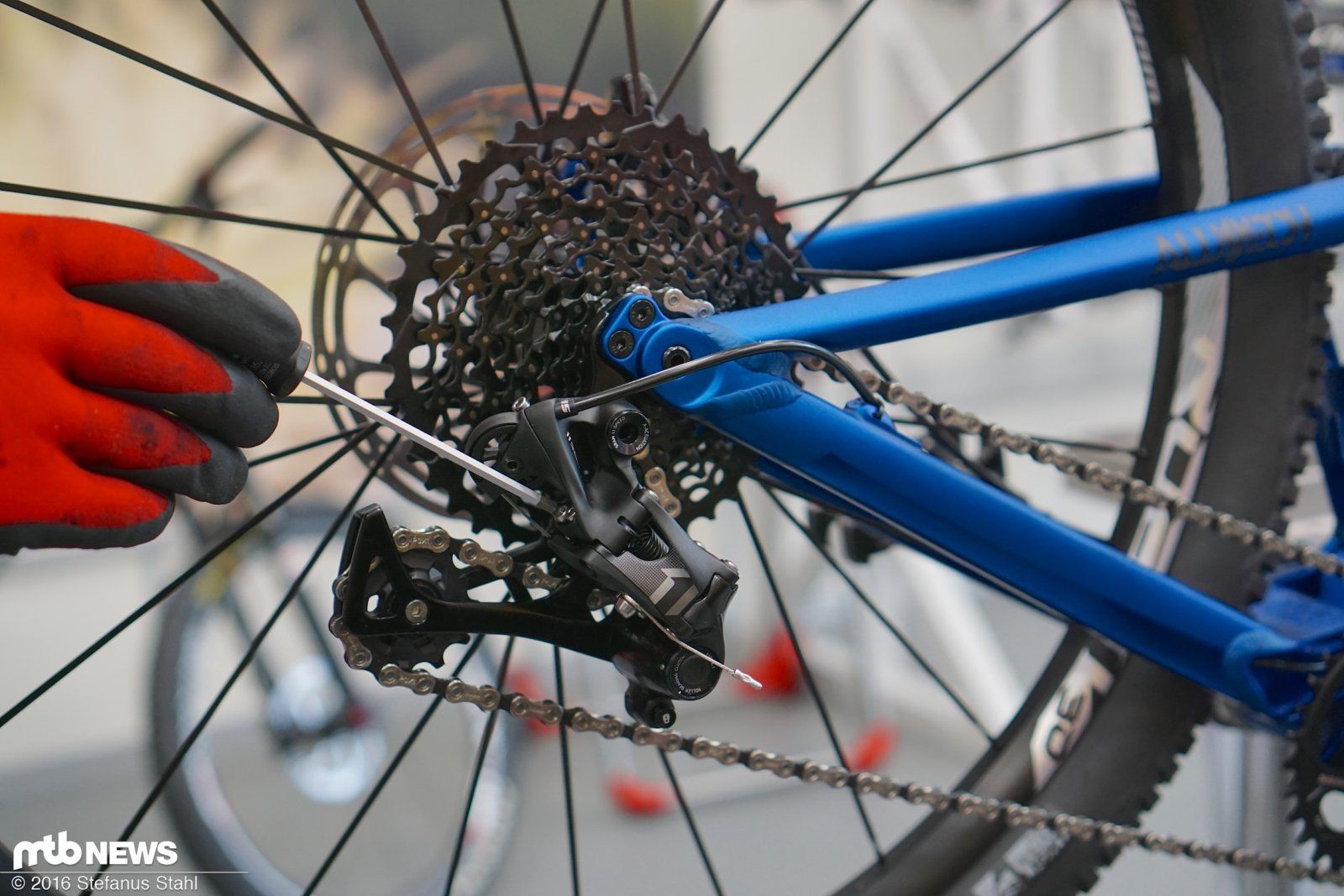

@Orby Mein pragmatisches Vorgehen ist so, wie es TRP per Indikator am Schaltwerk vorsieht: Ich fädel die Kette komplett ein in den Käfig und lege den größten Gang (kleinstes Ritzel) ein. Dann wähle ich die Kettenlänge so, dass der Käfig noch spannt, die Kette also nicht durchhängt.
Was bringt mir der ganze Aufwand mit über das größte Ritzel und Dämpfer ablassen etc., um mich von "oben" anzunähern, wenn ich einfach von "unten" kommen kann und sicherstelle, dass in der entspanntesten Position die Kette nicht durchhängt? Job done, funktioniert seit Jahren perfekt.
Mach ich auch immer so. Aufpassen muss man da wohl nur noch mit der Stellung der B-Schraube. Falls man die nach dem Ablaengen nach deiner Methode noch staerker rein- oder rausdrehen muss, faengt man danach eventuell von vorn an.
Klingt nicht doof der Ansatz.
An einem HT kann ich es hoffentlich die Tage probieren. Werde mal aus Neugierde alle drei Versionen messen/testen. Also wie SRAM schreibt, dann noch durch Schaltwerk durch und diese Variante.
Bin mal gespannt ob alle drei auf das gleiche Ergebnis kommen.

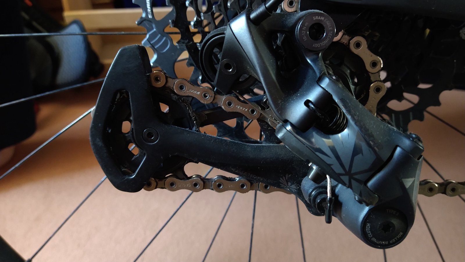

Im Anhang noch zwei Impressionen zur KETTENLÄNGE EagleXX1 (Canyon Lux Originalmontage vom Hersteller) und Eagle GX AXS am HT (eigene Montage lt. Anleitung).

Was man mir erklären muss: Warum um alles in der Welt sollte da ein Hardtail eine längere Kette haben, als ein Fully, wo doch beim Hardtail kein Einfedern stattfindet?
Ganz einfach: Man muss die Kettenlänge von zwei Standpunkten aus betrachten.
Zum einen das Worst-Case Szenario, das ist beim Fully der voll eingefederten Zustand, da in diesem Fall die Kettenstrebenlänge i.d.R. am längsten ist. Die Ketten muss lang genug sein, damit hier nichts abreist.
Der zweite Punkt ist die Schaltperformance. Bei den horizontal schwenkenden Schaltwerken bestimmt sich der Abstand der Leitrolle nur noch dadurch, wie viel Kette "weggespannt" werden muss. Die Schaltvorgänge finden aber normalerweise nicht im voll eingefederten Zustand statt, sondern im Bereich des SAGs. Dort ist die Kettenstrebenlänge normalerweise etwas kürzer und somit ist die Leitrolle auch etwas weiter oben. Aber genau das ist die Position auf die die Schaltperformance hin entwickelt wurde und darum sollte man am Hardtail versuchen, diese Position nachzustellen und nicht die Position wenn es beim Fully voll eingefedert ist..
Klingt nachvollziehbar für mich, so ähnlich hätte ich es mir auch erklärt.

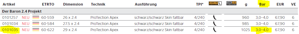

Nein. Auf dem Reifen steht etwas anderes und in den technischen Daten von Conti steht auch etwas anderes.
Kann es sein, dass du einen alten Baron mit den technischen Daten der aktuellen Version vergleichst?
2018 würde der Reifen überarbeitet (neu Karkasse), dabei wurden auch die Druckangaben angepasst.
2016 - 2017
2018 - heute
Wichtig ist die Artikelnummer, die sollte eigentlich irgedwo im Reifen stehen.
2016 - 2017
2018 - heute
Auf fränggisch sind das natürlich jeweils die Angaben für zwei Reifen :D
Ja! 0101573 45/58 psi oder auch fröhliche 3,1 bis 4 Bar. Der Druck und das Reifengewicht scheinen wohl auch noch von der Sprache abhängig zu sein. Das sollte man bei Reifentest auch noch unbedingt berücksichtigen.
