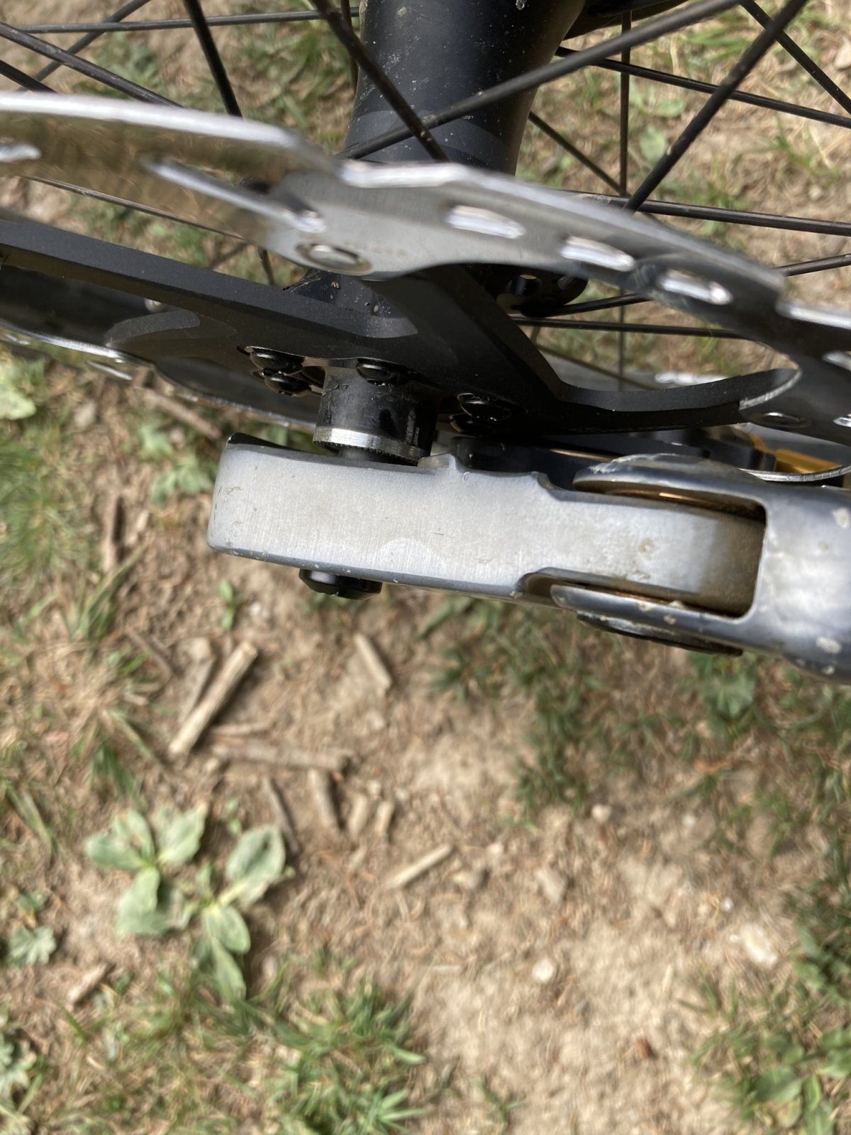

Hat hier jemand ein Gambler 920 oder sonst eine Alu Variante und könnte kurz checken, ob das Ende der Hinterradnabe ebenfalls nicht "im" Rahmen drin liegt so wie bei mir? Irgendwie scheint mir das nicht korrekt, aber ich kriegs auch nicht anders hin...
Korrekt ist das ganz sicher nicht. Sieht für mich so aus als würde die Nabe vorne schon am Rahmen anliegen, aber nicht in der Ausfräsung. Geht es in der langen Einstellung? Evtl. Reicht die Ausfräsung nicht. Irgendwie wirkt es auch schief. Hinterbau durch den falschen Sitz vielleicht leicht aufgebogen?
Ist das die originale Nabe? Sieht etwas anders aus.
Das schaut für mich nach einer 150er Nabe aus. Das Gambler hat aber 157er-Ausfallenden. Die Taschen im Rahmen sind 3,5 mm tief auf jeder Seite – das ist der einzige Unterschied. Prinzipiell kannst du Unterlegscheiben drunterlegen, das ist aber natürlich brutal nervig beim Ein- und Ausbau. Einige Naben können umgerüstet werden, ich denke die im Foto allerdings nicht.
@foreigner
Ja, die Nabe liegt tatsächlich an der Ausfräsung an und nicht drin, ist sicher nicht korrekt, das sehe ich genauso. Ich hab das Bike gebraucht gekauft, vielleicht wurde es einmal falsch montiert und ist jetzt leicht verbogen. Grundsätzlich hat der Hinterbau etwas Flex, das Problem ist also nicht dessen Breite, sondern die Gegenmutter der Steckachse. Diese, inkl. deren eigene Ausfräsung im kurzen Setting um die Steckachse anzuziehen, liegt etwas zu weit oben, sodass die Nabe nicht in die deren Ausfräsung "reinfallen" kann, sondern nur aufliegt. Ist das vielleicht ein Produktionsfehler?
@Gregor Danke, es handelt sich um die originale Nabe in der korrekten Breite. Ist es denn grundsätzlich ein Problem, wenn mein Gewicht über den Rahmen primär auf die Steckachse und so aufs Rad geht und nicht über die Taschen auf die Nabe?
Hoffe, meine Beschreibungen sind einigermassen verständlich. Danke für die Unterstützung!
Konnte gestern noch das Problem orten, falls also jemand ein ähnliches Problem hat, dann gibts hier mal meinen Befund, vielleicht bald auch eine Lösung.
Auf der Website der Formula Hubs hat die 157 Nabe auf der Bremsscheibenseite keinen silbernen Ring, das macht den Aussendurchmesser etwas geringer, müsste ca. 18mm sein. So würde die Nabe in die Tasche des Rahmens passen. Mit dem silbernen Ring ist der Aussendurchmesser jedoch ca. 22mm und somit zu gross, deswegen steht die Nabe aussen an der Tasche an. Ich konnte den Ring gestern jedoch nicht abnehmen, da bin ich leider noch nicht weitergekommen...
Mit Ring bei mir:
Ohne Ring auf der Website:
Falls also jemand noch den originalen Radsatz fährt, wäre es für mich superhilfreich zu wissen, ob dieser silberne Ring auf der Nabe drauf ist oder nicht...
