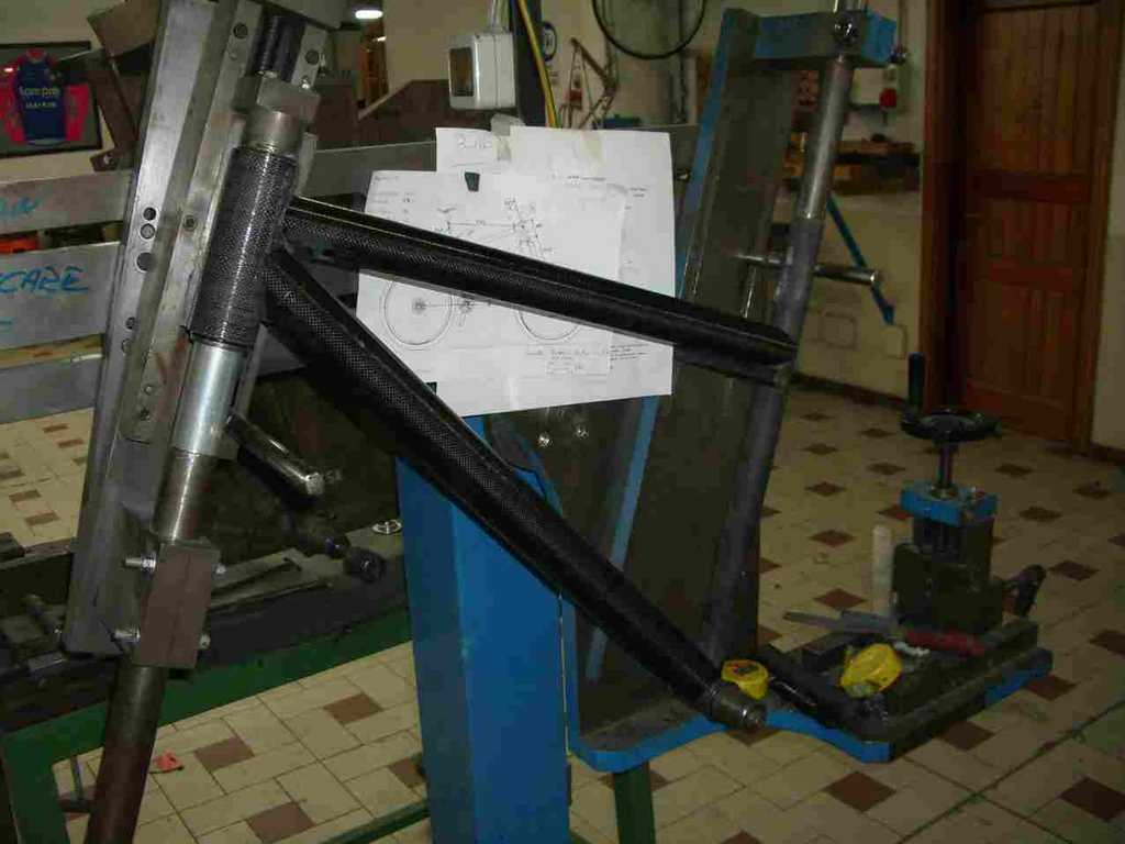

So nun einige Details,
als Vorderradnabe habe ich eine ganz normale 20mm Steckachsnabe die unter vielen Marken vermarktet wird verwendet. Ist jetzt egal welche ich genommen habe; sie wiegen so ziemlich alle genau 245 gramm. Die neue XTR hilft hier nicht wirklich, da sie 225 gramm hat.
Also zuerstmal habe ich die Nabe zerlegt und dabei sieht man schon, dass vielzuviel Material dran ist. Nabe auf die Drehbank gespannt und alle Teile ordentlich abgedreht (sogar die zwei Distanzringe innen hohl gedreht), dann neu lackiert und... naja; sie wiegt nun 170 gramm. Eventuell koennte man sie auch eloxidieren, doch ich kenne die Zusammensetzung der Legierung leider nicht.
Leider habe ich keine Ahnung wie man ein Foto hier in den Text stellt...
Die Sattelstuetze
da ich schon ziemlich einige gemacht habe, konnte ich mir nur die "richtige" raussuchen. Entschieden habe ich mich fuer die relativ schwere 170 gramm Version. Diese ist aber garantiert Enduro tauglich. Am Xc Bike verwende ich die 140 gramm Version.
Wie man so was macht ?!?!
man braucht mehrere Prepegs; etwas HM, etwas HR, unidirektional sowie Geflecht, zur Sicherheit eine Lage Hybrid mit Aramidfaser und als Decklage 3K Twillgewebe.
Dann braucht man noch eine Form; positiv oder negativ, in meinem Fall positiv. Das Ganze kommt in den Autoklaven (als alternative einen Ofen mit Vakuum).
Zum Schluss noch ein DSC Analysegeraet um den Polimerisationsgrad des Harzes zu ermitteln.
Eigendlich muss man nicht alle oben erwaehnten Prepegtypen zusammen verwenden; theoretisch kann man schon ganz akzeptable Ergebnisse mit einem klassischem 0-90° 6K Gewebe erzielen. Auch die Oberflaeche ist nicht schlecht (siehe Charliembikes Teile). Wenn das Rohr aber genau das machen soll was ICH will, so muss man eben mehrere Typen gleichzeitig verwenden. Theoretisch koennte man auch Unidirektionalgewebe als Sichtlage belassen, so wie jetzt viele Hersteller auch tun um sich das Sichtcarbon zu ersparen.
Wenn man eine 100%ige Arbeit machen will, so wie Campagnolo, dann gibt man unter die Sichtlage noch eine Lage Fieberglass um elektrische Isolation zu erreichen. Dass soll verhindern, dass sich bei Alurahmen keine elektrischen Stroeme bilden, um das unangenehme "mehlen" des Aluminiums zu vermeiden. Da meine Rahmen aber aus Carbon sind habe ich dieses Problem nicht.
Gruss
Um noch ein paar Fragen zu beantworten:
@captain hook
-Ja die Fotos im Fotoalbum gehoeren dazu; hab nur keine Ahnung wie man die hier reinhaengt.
- Kurbeln habe ich schon mehrere gemacht, alle aber mit 4-Kant; das geht leichter wegen der Aluinserts. Die AM Kurbel existiert noch nicht, oder besser, es gibt nur den linken Arm und der ist noch roh. Fotos kommen.
- Die Rohre habe ich mir von einer Fima die nur CarbonRadrohre herstellt nach meinen Spezifikationen machen lassen:
Unterrohr 55mm - 3.5m
Oberrohr 45mm - 3 m
Steuerrohr (Abschnitt vom Unterrohr)
Sattelrohr 35mm - 3 m
wobei das Sattelrohr aber von mir noch bearbeitet wurde, da 1.7 mm Wandstaerke fuer ein AMBike zu wenig sind. Im untersten Teil habe ichs innen verstaerkt (am Tretlabergehaeuse direkt hats jetzt 3.5mm Wandstaerke), oberhalb der Umwerferschelle hab ichs aussen dicker gemacht. Eigendlich ein riesen Aufwand nur um den Umwerfer befestigen zu koennen. Ich war dazu aber gezwungen, da der E-Typ Umwerfer wegen des Hinterbaus keinen Platz haette.

ich bin mal so frei:

nicht schlecht herr specht...
rahmen schaut schonmal sehr gut aus :D
haste die rohre bei cg-tec oder woanders machen lassen?
Und die Sattelstütze soll in positiv bauweise gebaut sein (also um ein rohr gewickelt wenn du das so meinst wie der begriff normalerweise verwendet wird)??? Wow krass
wie hast du so eine schöne, glatte und vor allem maßhaltige außenseite hinbekommen??? ist doch mit positiv bauweise fast nicht möglich, so genau die letztendliche wandstärke festzulegen oder?
