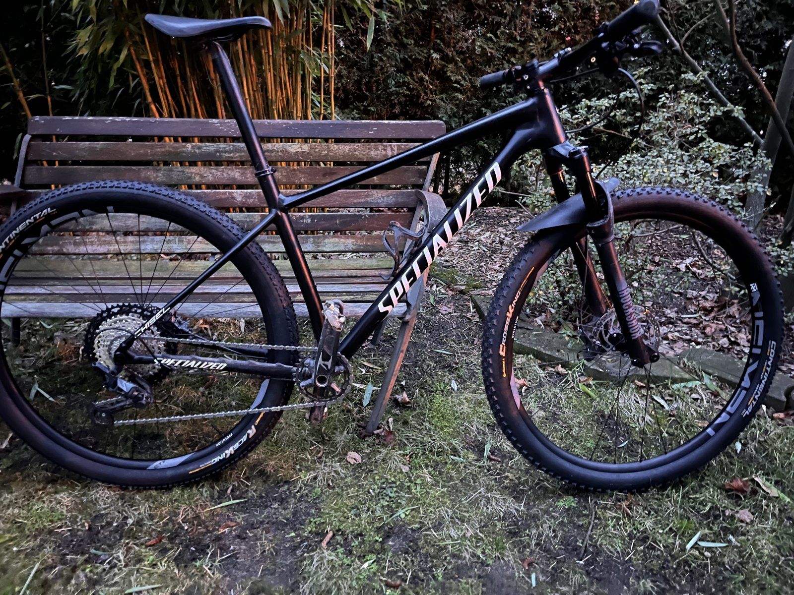

Die Bank scheint die modernere Geo mit steilerem Sitz als dein Chisel zu haben?Anbei ein Bild vom Chisel nach meinein LRS upgrade mit den Newmen Evolution SL und DTSwiss350new auf Conti CrossKing Protection und Raceking Protection hinten. Hat knappes kg Gewicht gespart (vorher und jetzt Tubeless).Anhang anzeigen 1413844

@HalleluYAH-Biker steht gut da und sieht cool aus! Aber zur ersten Aussage: WIE steht es da?Bestimmt 30 Minuten versucht das Rad auszutarieren
