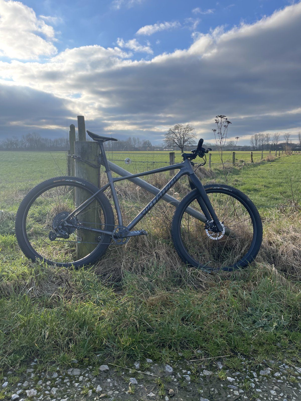

Danke Stefan und hab dann mal ein aktuelles Foto.

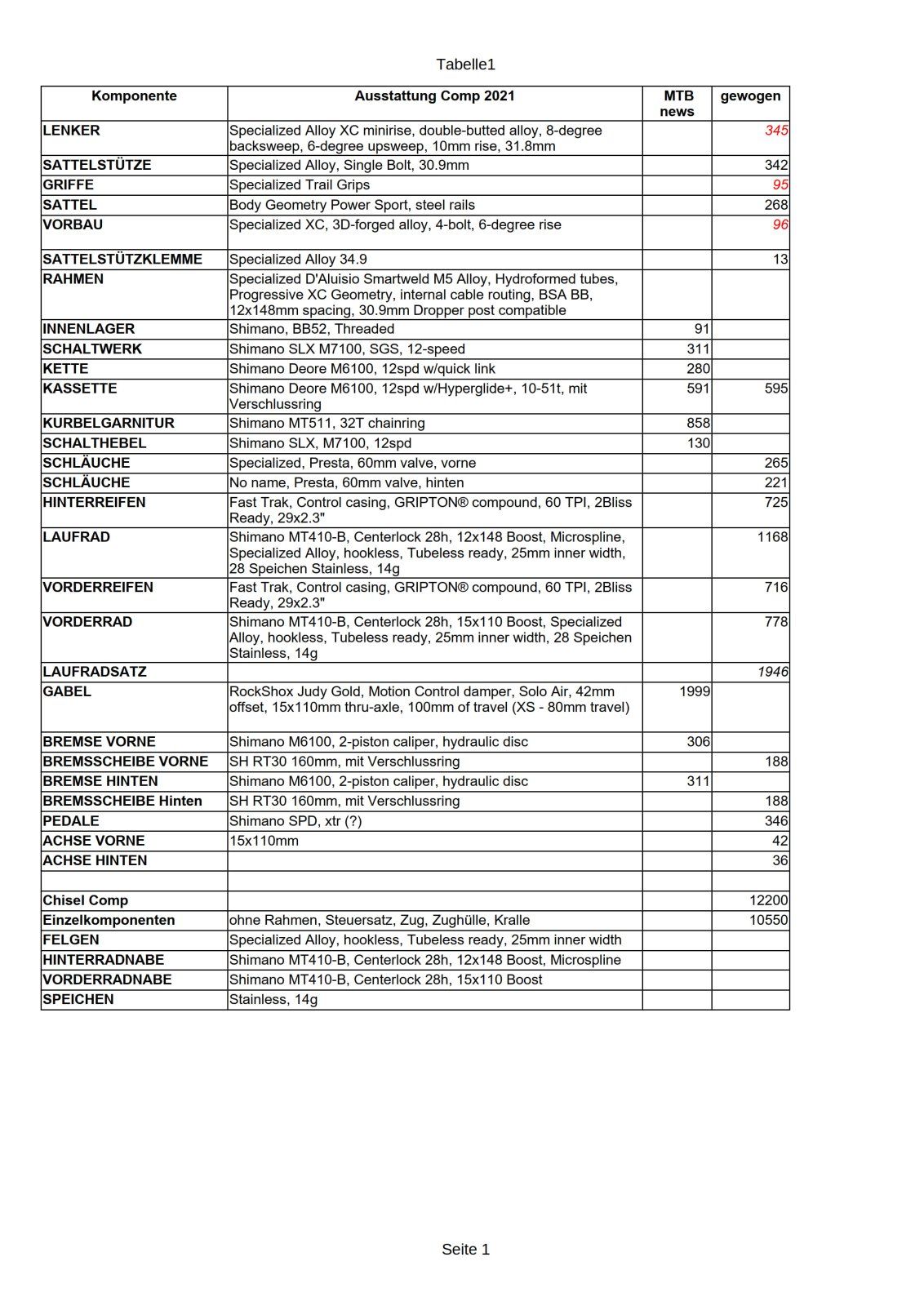

Falls es doch noch jemanden interessiert, hier die Originalteileliste mit gewogenen Werten. Insbesondere die Laufräder wurden ja immer mal wieder nachgefragt, die sind mit 1950g nicht eben leicht. Ich habe seit Ende Dezember ein Chisel Comp 2021 (Rahmengröße S) und hatte heute bei Dauerregen Gelegenheit, ein Großteil der Parts selbst zu wiegen. Die übrigen Gewichte entstammen wie angegeben mtb-news. Da es "schwarz" ist und noch (kaum) verändert (nur Vorbau, Lenker und Griffe), lohnen sich keine Bilder.
Anhang anzeigen 1841607Falls es doch noch jemanden interessiert, hier die Originalteileliste mit gewogenen Werten. Insbesondere die Laufräder wurden ja immer mal wieder nachgefragt, die sind mit 1950g nicht eben leicht. Ich habe seit Ende Dezember ein Chisel Comp 2021 (Rahmengröße S) und hatte heute bei Dauerregen Gelegenheit, ein Großteil der Parts selbst zu wiegen. Die übrigen Gewichte entstammen wie angegeben mtb-news. Da es "schwarz" ist und noch (kaum) verändert (nur Vorbau, Lenker und Griffe), lohnen sich keine Bilder.
Hat 762 € gekostet (Leasingrückläufer), ich denke also nicht, dass ich mit einem der 'C' günstiger gefahren wäre. Ist natürlich modellabhängig. Ich habe mich gleich auf dem Chisel wohlgefühlt. Ausstattung ist für den o.g. Preis absolut in Ordnung.

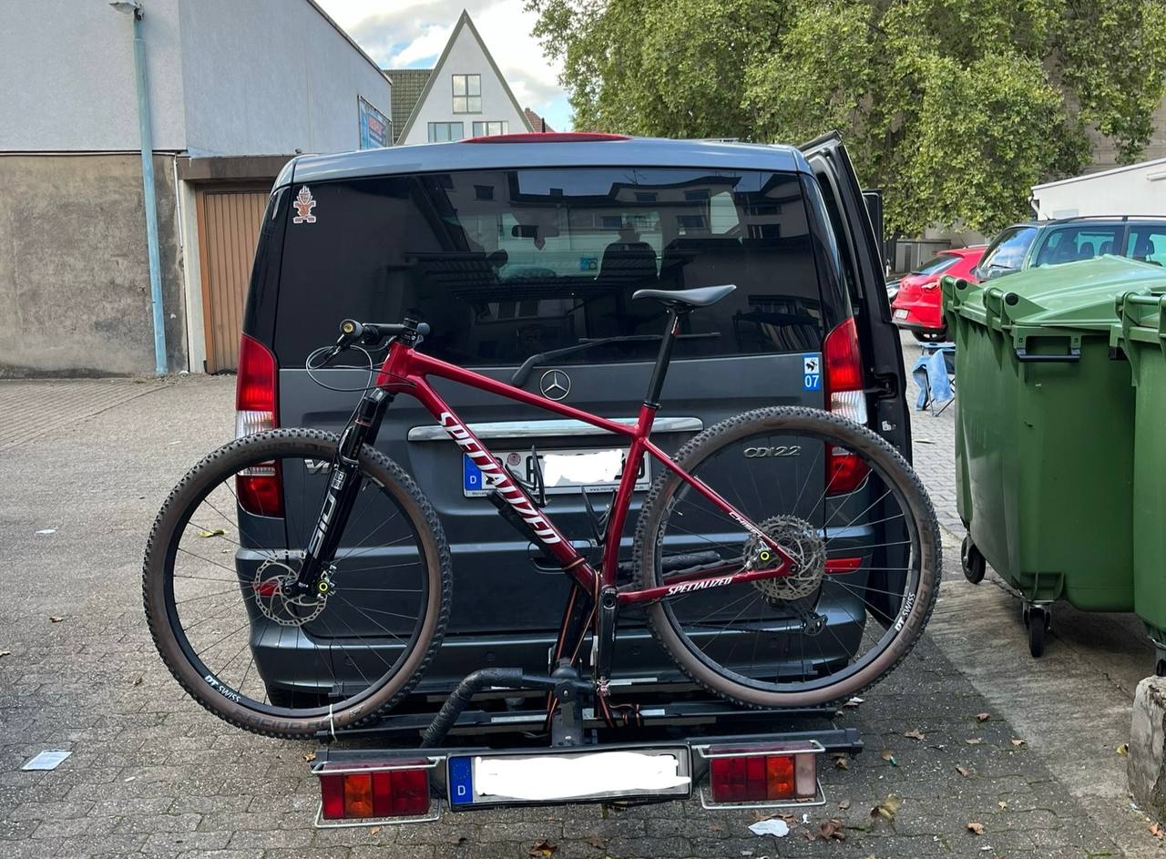

Hier nun auch mal ein Schnappschuss von meiner Schönheit bevor Trails in der Provence geballert wurden :)
Hatte es damals als Comp günstig auf Ebay geschossen wegen diesem Forum und es nach und nach umgebaut. Der Laufradsatz war leider schon so dabei und wird langfristig noch geändert, genau wie die Blei-Deore Kassette. Bei dem SLX Schaltwerk wäre es höchstens ein optisches Upgrade, schaltet nach wie vor sehr sauber.
Bei uns gibt es leider nicht so viele Trails, deswegen ist der Anteil an Schotter- und Waldautobahnen recht hoch, aber ich muss echt sagen dass Dingen kann es mit Gravelbikes aufnehmen mit den richtigen Mänteln. Das geht auch im Flachen richtig vorwärts.
Beim Sattel, den Laufrädern und der Kassette sehe ich noch richtig Potential wo Gewicht gespart werden kann (Vorfreude).
Gewicht aktuell: 10,2 kg
Vorbau: Syntace Flatforce
Sattelstütze: Syntace HiFlex P6
Lenker: Beast Flatbar 2.0
Bremse: Magura MT8 SL
Federgabel: RockShox SID ultimate
Kurbel: Shimano XT + Garbaruk Kettenblatt (fast so leicht wie XTR tatsächlich)
Pedale: Crankbrothers Eggbeater 3 rot
Laufradsatz: DT Swiss XR1700
Ich habe mich irgendwie mit dem Magura gelb der Ringe angefreundet in der Kombi oder was meint ihr?
PS. ignoriert die provisorische Befestigung bitte :D ich versuche nach dem Putzen auch mal schönere Bilder zu machen

Ringe kannst du easy wechseln. Gibt diverse Farben, silber, orange usw. Kostet auch nicht viel.
In der Gegend um den Lac de Sainte-Croix, gibt sehr viele gute Strecken aber irgendwie komme ich oft mit Komoot an Passagen die mindestens ein Enduro erfordern :D
