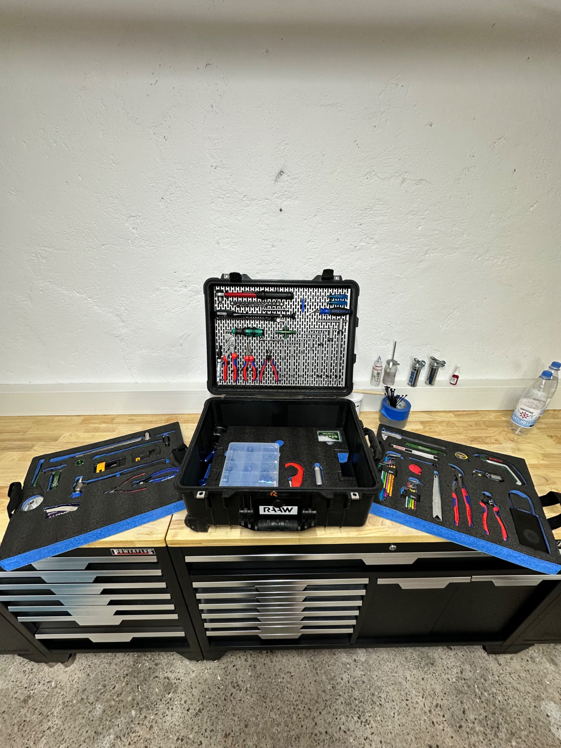

Da könnte @hellmono nochmal sein aktuelles Setup ablichten. Mittlerweile sehr aufs wesentliche reduziert. Bin immer mal am überlegen ob ich auch downgrade.

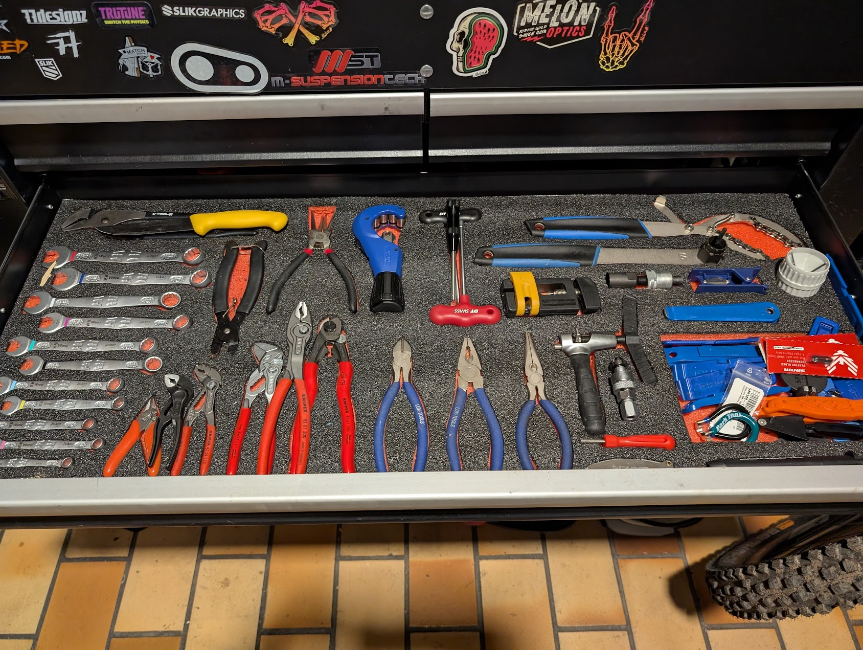

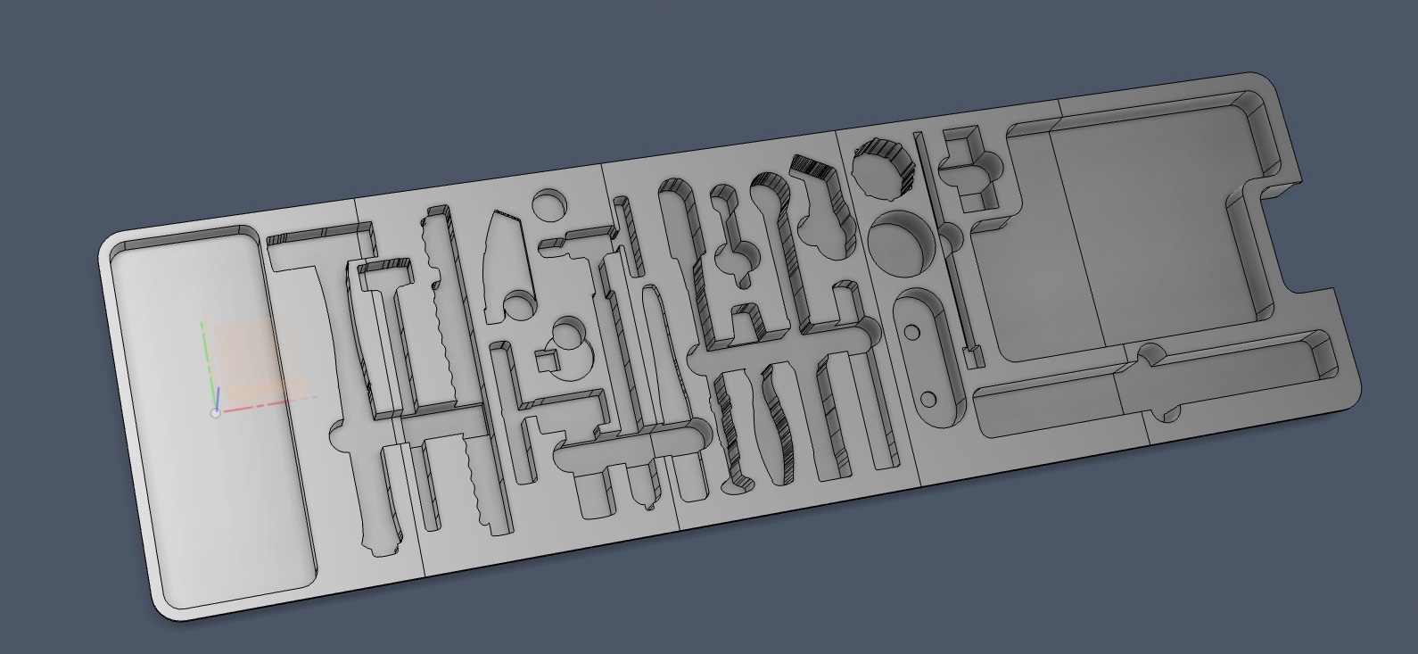

habe einfach alle Werkzeuge einvektorisiert und Halter/Einfassungen gedruckt.
Wie haste das angestellt?
Muss man das händisch vom Foto mit Maßstab abpauschen im CAD oder gibt's für sowas auch mittlerweile eine KI die aus dem Foto automatisch den Vektor / 3D Form generiert?
Frage weil sich mein Drucker bestimmt mal langweilt im Winter :)
Es gibt da tatsächlich mittlerweile was, nennt sich Tooltrace.ai.
Hab ich aber leider zu spät entdeckt. Ich habe alle Werkzeuge mit einem Referenzmaß mit hoher Brennweite für möglichst geringe Verzerrung auf einer Lichtplatte (gibts fertig für ein paar Taler auf Amazon) abfotografiert und das ganze dann im Programm „Inkscape“ vektorisiert und ins CAD exportiert.
Du willst nicht wissen wie lang es gedauert hat, bis alles so gesessen hat wie jetzt. Vieeeeeele Fehldrucke später kann ich behaupten, dass das die unwirtschaftlichste Variante von Einlagen ist. Nicht was das Filament (knapp 4KG) betrifft sondern viel mehr die Zeit.
Wenn ernsthaftes Interesse besteht, kann ich gerne erklären wie es genau geht.
Gibt auch nen Video auf YT wo die zeigen wie die das machen. Glaub mit Bild und Meterstab daneben wenn ich mich noch rest erinnern kann.

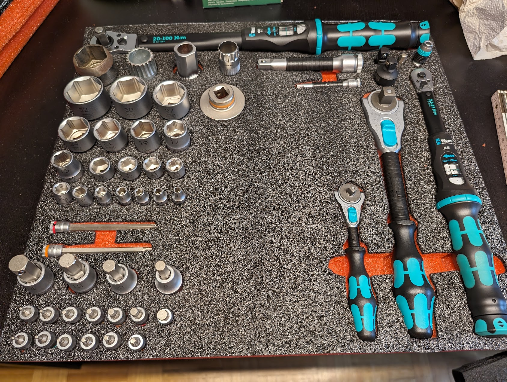

Was bei dir nicht geht, mit dem was ich hab, ich aber absolut geil find ist der magnetische Bithalter an stelle des Wera Toolcheck.
Finde den um Welten besser da man die Bits einfacher raus bekommt und ich die Nüsse bis auf glaub eine eh alle nicht brauch. Da das Ding aus Plastik ist hab ich ein Loch einfach aufgebohrt damit mein 4-kant auf 1/4" Halter rein passt. Könnte man aber auch sicher abflexen oder sägen um es kürzer zu bekommen. Weiß aber nicht was bei Magnet (der schwarze Teil unten) am besten ist. Hab da zwar aktuell auch noch nahezu alle Bits vom Toolcheck übernommen (neulich mal die Torx mit Loch in der Mitte raus und dann direkt bei der 🐸 China Bremse einen wieder rein 😅) aber den Rest müsste ich eigentlich auch mal aussortieren.
Falls du mal Muße hat nen Tutorial zu machen oder auf welche zu Verlinken gerne, da bei mir im Laufe des nächsten Jahres wohl nen Umzug und damit Trennung von meiner externen Garage/Werkstatt ansteht ist die Frage wie ich Werkzeug dann organisiere. Bevor ich nochmal Fräse wäre das ne interessante Idee.
Außerdem kann ich damit für mich rechtfertigen nen neuen schnelleren 3D Drucker zu kaufen :troll:
Ich fahr heut Abend erst mal eine Woche in den Urlaub. Danach kann ich mich gerne mal dran machen. Effektiv gibt es aber viele Videos im Netz, die das vektorisieren mit Inkscape mehr als gut erklären. Du kannst auch gleich in diesem Programm bemaßen und musst im CAD „nur“ die Vektordatei einfügen und so anordnen wie du es möchtest.
Gut den Tool Check nehm ich auch ab und an im Haushalt und bin auch froh wenn ich mal was am WoMo machen muss. Da ist auch so ne Nuss mal ganz praktisch :D
Find das Teil ziemlich genial auch wenn die Bits manchmal schwer raus gehen.

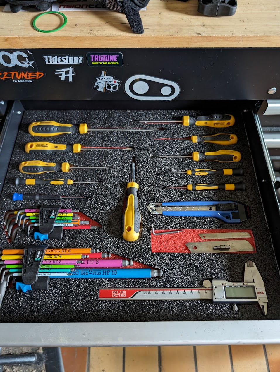

Sehe bei mir halt kein Grund für die ganz großen Inbus da ich da lieber ne Nuss nehm oder auch Werkzeug gleich in doppelter Ausführung (Inbus- und T-Schlüssel) wobei ich da mit den T-Schlüsseln im Auto wahrscheinlich selber auch was doppelt hab (in meinem Fall Bitnuss und T-Schlüssel 😅) .
Auch die Torx-Schlüssel hab ich komplett wieder raus geschmissen weil mir da einzelne Bits genügen. Bin in der Regel auch der, der ausgerüstet ist während die Kollegen nix dabei haben. Versuche aber eben auch immer mal wieder zu gucken was ich wirklich brauche und was nicht und wenn ich mir die Bilder so anguck ist es wohl auch mal wieder an der Zeit. Vorteil vom Ausrüsten ist ja auch, das man dann wieder mehr Platz für das hat, was man wirklich braucht und das dann nicht daheim in ner Kiste liegt die man vergessen kann 🤣.
Hätte es eigentlich bei deiner Kiste vom Innenmaß unten gelangt, zwei Etagen rein zu machen? Hab nämlich meine aktuell verwendete Fläche mit so nem Hartschalenkoffer verglichen und von der Fläche bräuchte ich bei der 1m Variante wohl zwei Etagen auf der Unterseite um alles unter zu bekommen. Würde dann 2x40mm HBM Schaum stapeln.
Wenn man ernsthaft damit auseinander setzt was man wirklich braucht fliegt so einiges raus.
10,8,6 Inbusschlüssel alle raus geflogen bei mir. Für den 10er hab ich ne Nuss mit Bit, ebenso glaub für den 6er. Alles andere ist nur sinnlos Gewicht und brauchen tut man es eh nicht.

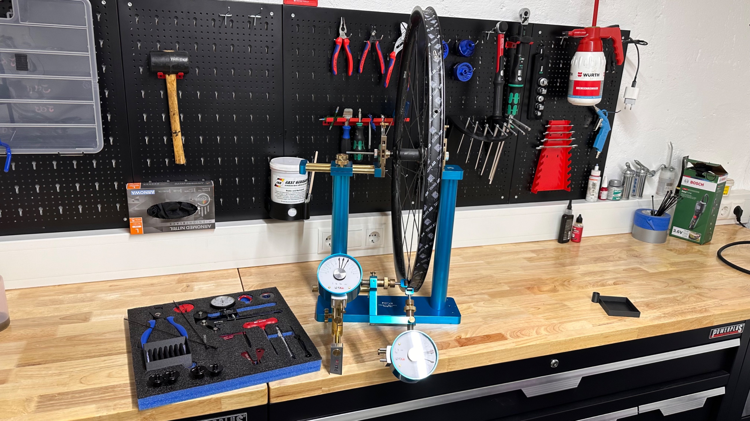

Das aktuelle Setup gibts ja auch hier zu finden. Braucht auch keinen eigenen Thread in meinen Augen. Wurde ja viel auch schon hin und her diskutiert. SuFu ftw!
Ist halt immer eine Frage der eigenen Zielsetzung, und die ist so individuell wie ein Bike-Setup.
Da ich mich mit der neuen Garage deutlich mehr austoben kann, reicht für unterwegs halt das "wesentliche*" aus, um alles am Bike machen zu können. Und immer den Peli-Case mitschleppen muss halt auch doch echt nicht sein. So sehr ich auch letztes WE bei den Toolboxen der Pro-Mechanics in Lenzerheide am sabbern war. :D

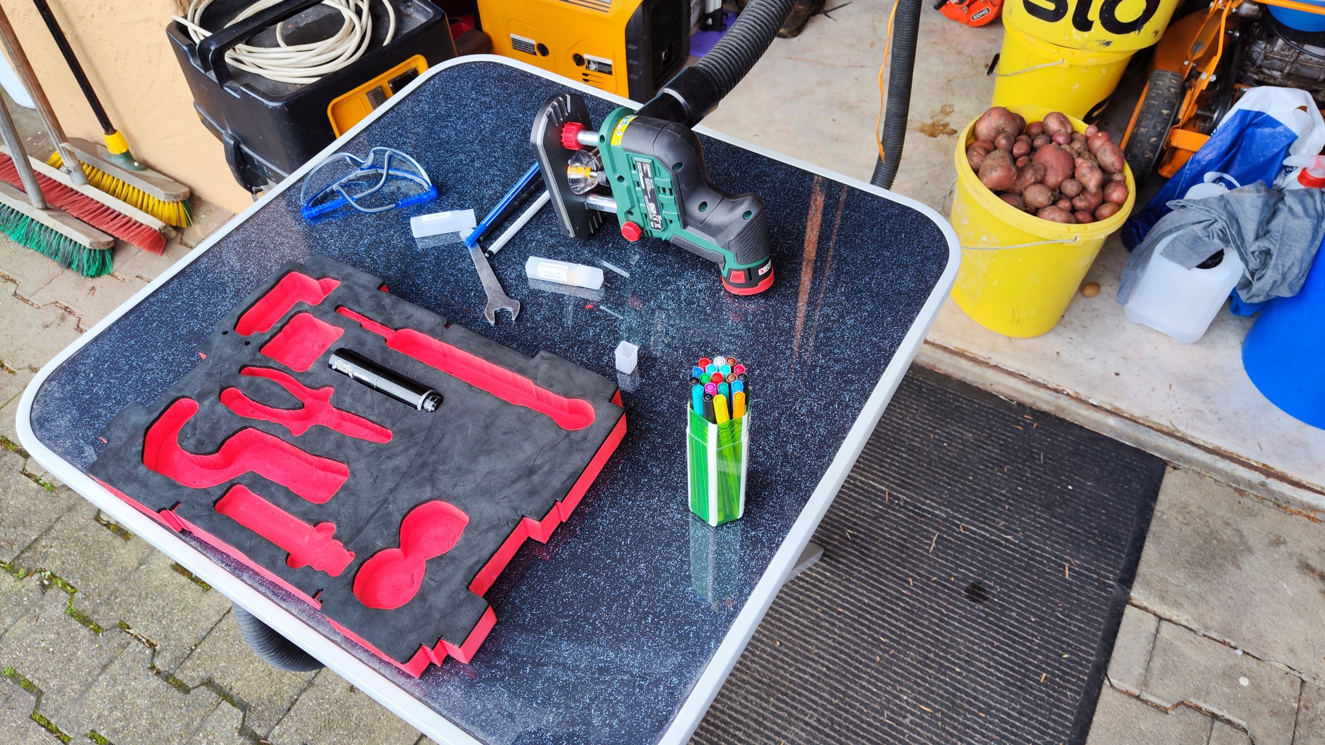

allerdings mangelt es mir an der Fräse.
Mir auch, daher sind meine aktuellen Einlagen mühevoll mit einem Skalpell entstanden.
Nicht super schön, aber taugt schon so halbwegs.
Das mit den gedruckten Einlagen hat's mir irgendwie schon angetan - ist n schönes Winterprojekt :)
So sieht es bei mir in der Werkstatt auch aus.
Den alten Koffer habe ich ähnlich ausgerüstet, da war mir die Rausnehmerei der Lagen aber irgendwann zu blöd.
Hatte zuerst die Kabelgebundene Oberfräse vom Kollegen und hab mich dann entschieden, von Parkside die 12V Akkuoberfräse zu holen da ich eh schon den kleinen Akkuschrauber hatte. Beste Entscheidung. Dauert zwar Wahrscheinlich noch länger als mit dem Messer aber das Ergebnis lässt sich schon sehen. Mit Kabel ist das echt nervig gewesen weil immer das Kabel dran zieht und die viel leichter eine Fräsung versaust.
