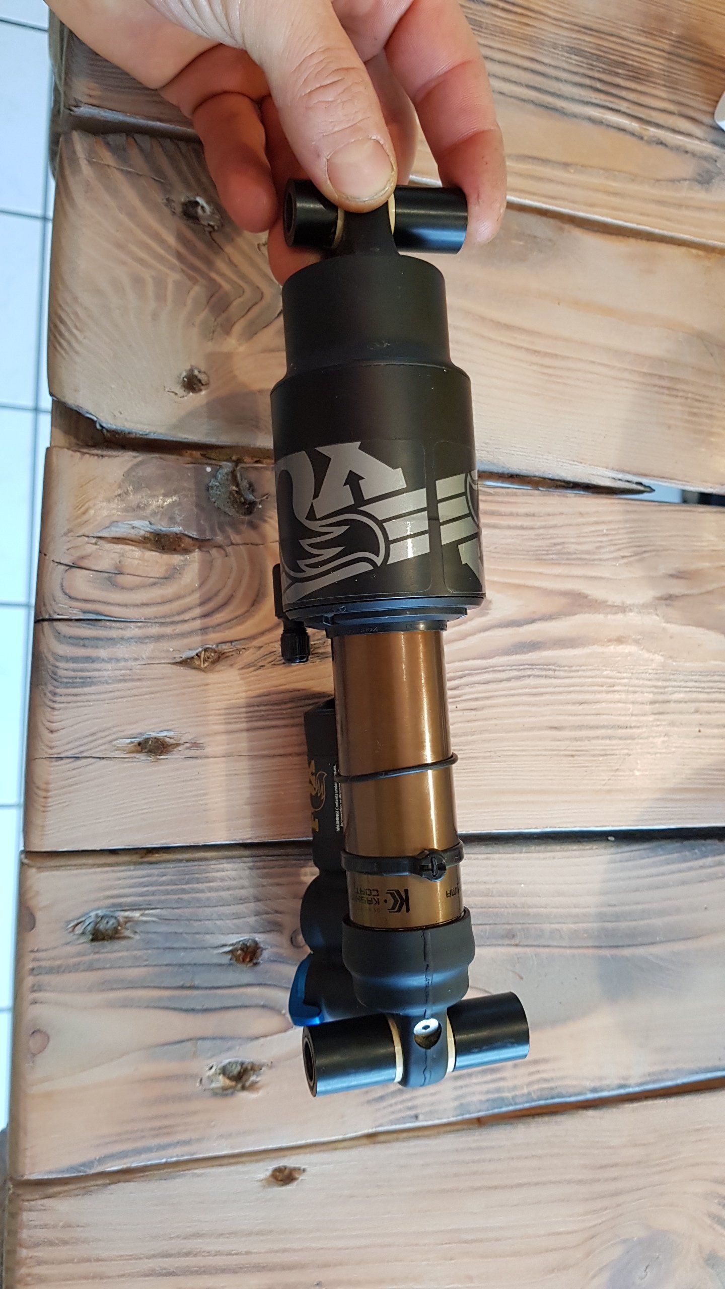

Hi,
Hab nen Slash 2017 9.9 mit X2 230x57,5mm
Würde jetzt gerne auf ein SUPER DELUXE RC3 ODER RCT wechseln...!
TUNE original ist:
M
M
S
380
RICHTIG?
habe jetzt einen RC3 230x60mm angeboten bekommen aus einem Propain Spindrift mit M/M/F/380.
Und noch einen anderen RCT mit M/M/320!
Bei dem einen ist der PEDAL TUNE anders, und beim anderen gibts ja kein PEDAL, und da ist der FIRM Modus weicher.
Sollten beide trotzdem gehen, oder?
Und welche 10x60mm Buchsen Brauche ich den?
Den die Dämpferaufnahme ist ja um 10mm asymmetrisch...??(siehe Bild)
Passen evt. Sogar die hülsen vom X2?
Danke VORAB
Die vom x2 passen entweder mit Gleitlager oder nicht, da Fox die Gleitlagee mit so nem Rand hat.
Fur rs brauchst du:
Oben 00.4118.159.023
Unten 00.4118.159.022 (plus die 2 originalen Spacer von trek a ca. 5 mm)

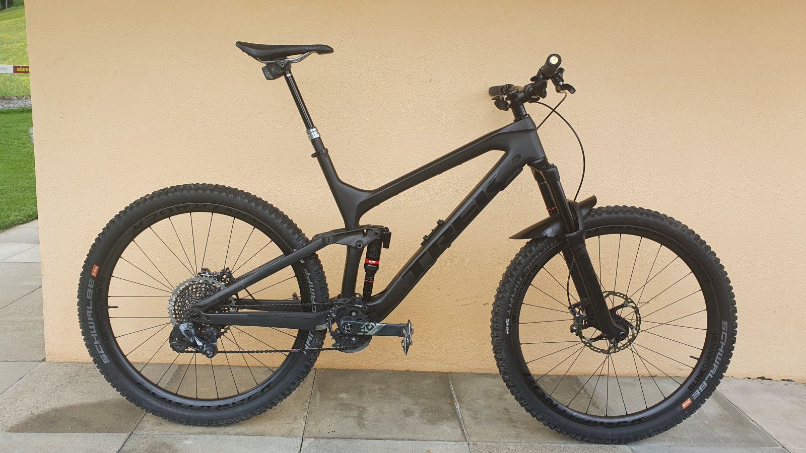

Nach ein paar hilfreichen Antworten im Trek Slash 8-Thread (Danke ), hab mich schlussendlich für das 9.8 entschieden (gegen das 9.7 und 8) und bin super glücklich damit. Die Specs sprechen ja eigentlich schon für dieses Bike, am meisten Mühe hatte ich eigentlich mit der Farbe. Schlussendlich siehts in der Realität echt besser als als auf Bildern. Und ich hab mit einem bisschen Blau noch ein wenig Kontrast eingebracht. Der Dropper Post wackelt ein bisschen und geht so jedes 20. Mal nicht bis ganz hoch, ansonsten bin ich super zufrieden mit dem Bike. Macht unglaublich Spass!
Was ist mit der Farbe? Geschmäcker sind verschieden, ok, aber das ist doch wirklich gelungen?
Finde die Farbe auch OK... Obwohl mir mein Black Beauty noch besser gefällt ? ?
wenn Du die Plastikscheibe hinter der Kassette noch entfernst sieht's nochmal besser aus...
Schwarz hat natürlich auch seinen Reiz, sieht edel aus. Ich mag es lieber ein bisschen farbig.
Fliegt die Kette denn nie gegen diese Plastikscheibe?
Ach ja, übrigens, hübscher Flaschenhalter Bei deinem Rahmen kriegst du wohl sogar die Grosse drauf nicht?
