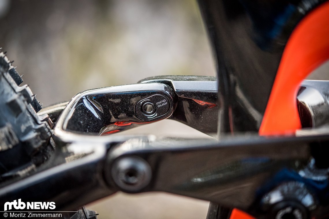

Dank des gut versteckten Mino Link-Flipchips kann man die Geometrie schnell und leicht anpassen – auf den harten und steinigen Testtrails in Spanien bevorzugten wir die flache Einstellung mit 65,1° Lenkwinkel und tiefem Tretlager.
# Dank des gut versteckten Mino Link-Flipchips kann man die Geometrie schnell und leicht anpassen – auf den harten und steinigen Testtrails in Spanien bevorzugten wir die flache Einstellung mit 65,1° Lenkwinkel und tiefem Tretlager.

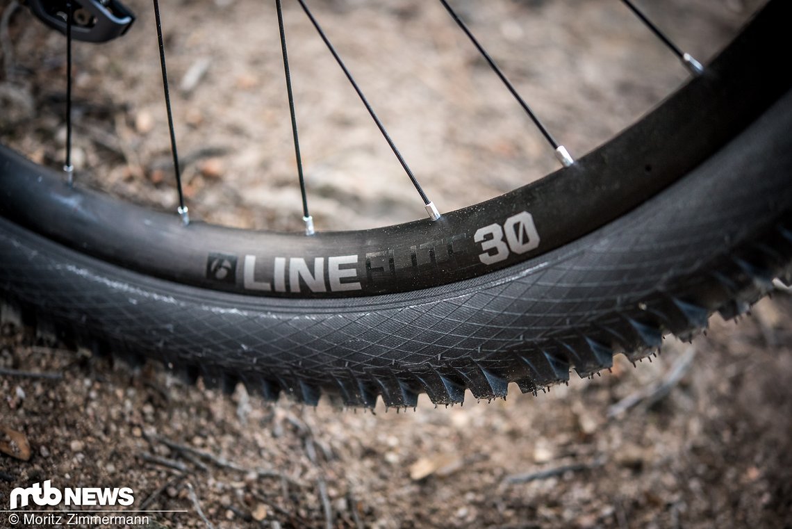

  • Laufräder Bontrager Line Elite 30
  • Reifen Schwalbe Magic Mary / Schwalbe Magic Mary

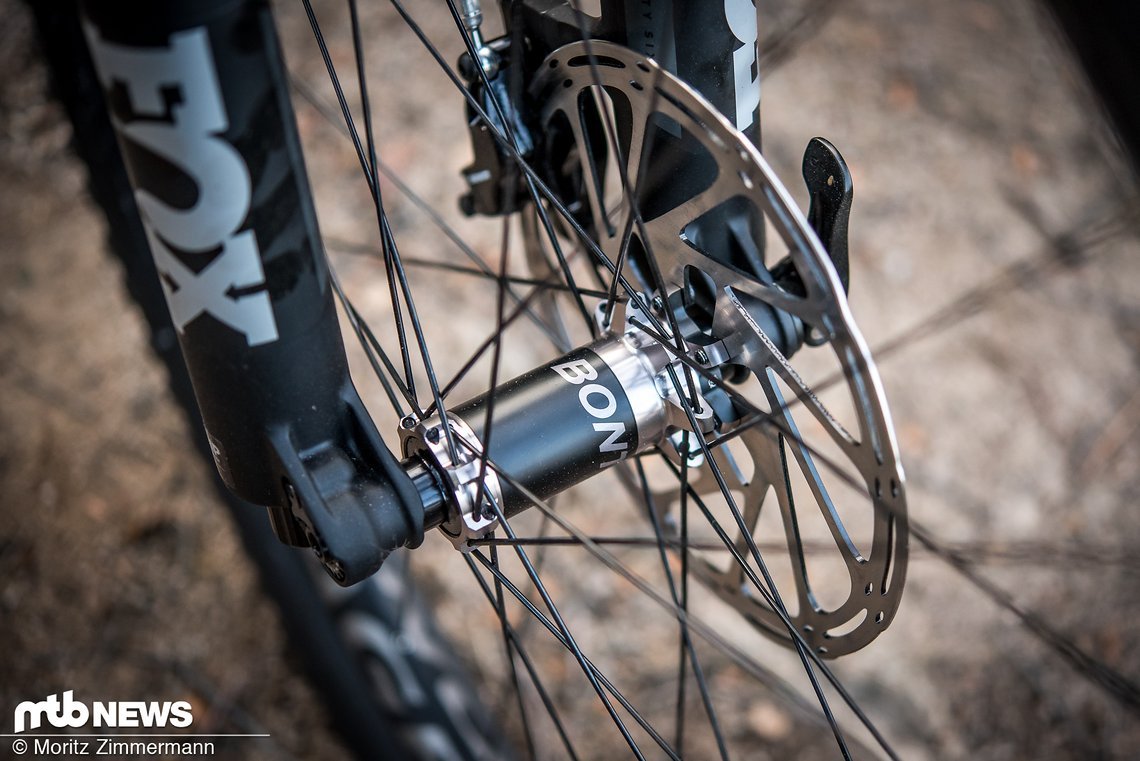

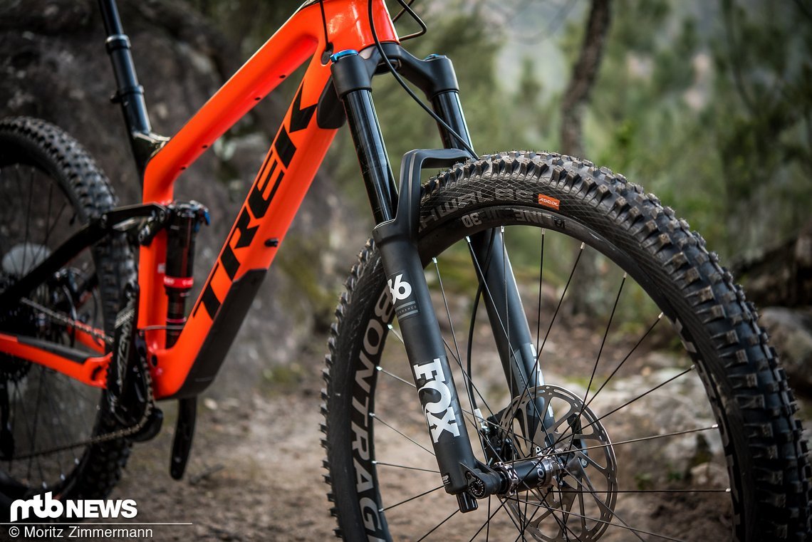

Die Fox 36 Performance-Federgabel mit GRIP-Kartusche an der Front des Trek Slash 9.8 war das günstigste Modell in unserem Testfeld – sie überraschte uns jedoch mit ihrem sanften Ansprechverhalten und der funktionalen Dämpfung sehr positiv. Die große EVOL-Luftkammer sorgt für ein gutes Ansprechverhalten. Der Druckstufen-Einstellknopf wirkt jedoch etwas billig.
# Die Fox 36 Performance-Federgabel mit GRIP-Kartusche an der Front des Trek Slash 9.8 war das günstigste Modell in unserem Testfeld – sie überraschte uns jedoch mit ihrem sanften Ansprechverhalten und der funktionalen Dämpfung sehr positiv. Die große EVOL-Luftkammer sorgt für ein gutes Ansprechverhalten. Der Druckstufen-Einstellknopf wirkt jedoch etwas billig.

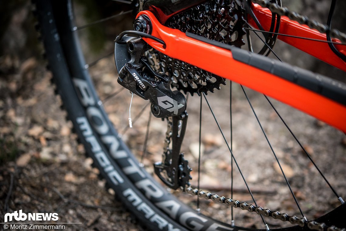

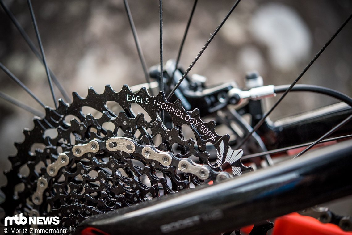

… diese hat kaum nennenswerte Performance-Nachteile und verfügt über dieselbe Bandbreite wie die teureren Versionen.
# … diese hat kaum nennenswerte Performance-Nachteile und verfügt über dieselbe Bandbreite wie die teureren Versionen.

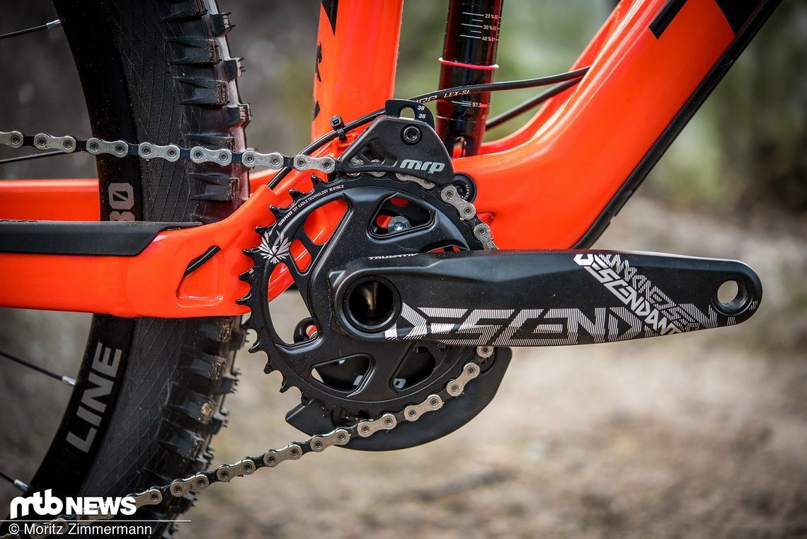

Hier werden keine Gefangenen gemacht: Truvativ Descendant-Kurbeln und eine MRP-Kettenführung mit Bashguard deuten darauf hin, dass das Trek Slash 9.8 im Downhill so einiges auf dem Kasten hat.
# Hier werden keine Gefangenen gemacht: Truvativ Descendant-Kurbeln und eine MRP-Kettenführung mit Bashguard deuten darauf hin, dass das Trek Slash 9.8 im Downhill so einiges auf dem Kasten hat.

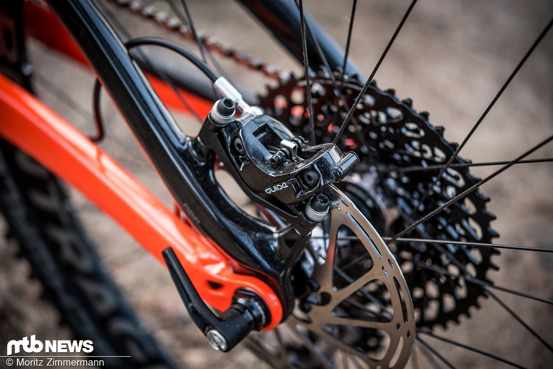

SRAM Guide RS-Bremsen mit Vier-Kolben-Sätteln sorgen für die nötige Verzögerung.
# SRAM Guide RS-Bremsen mit Vier-Kolben-Sätteln sorgen für die nötige Verzögerung.

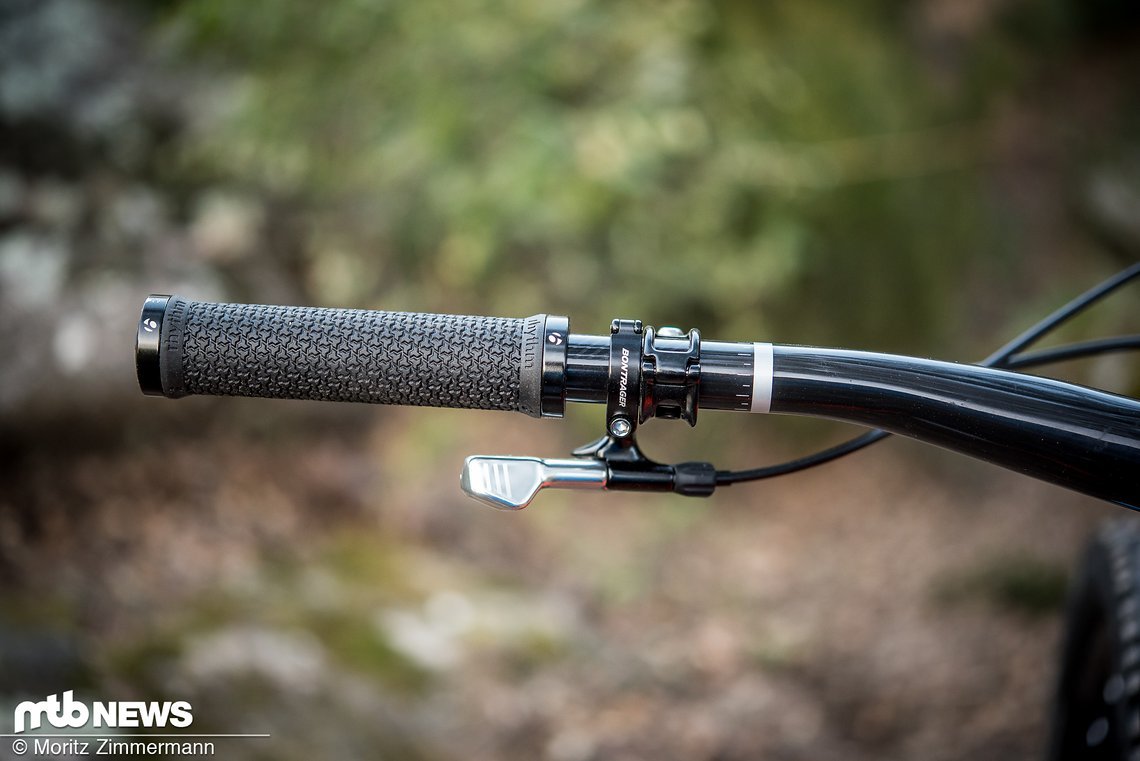

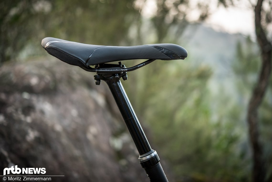

Die Sattelstütze stammt wie viele weitere Anbauteile von der Hausmarke Bontrager – während der Hebel recht ergonomisch ausfällt …
# Die Sattelstütze stammt wie viele weitere Anbauteile von der Hausmarke Bontrager – während der Hebel recht ergonomisch ausfällt …
… besitzt die Stütze von Anfang an etwas Spiel und fährt eher langsam aus – zudem sitzt man auf dem etwas Bananen-förmigen Sattel nicht sehr bequem.
# … besitzt die Stütze von Anfang an etwas Spiel und fährt eher langsam aus – zudem sitzt man auf dem etwas Bananen-förmigen Sattel nicht sehr bequem.

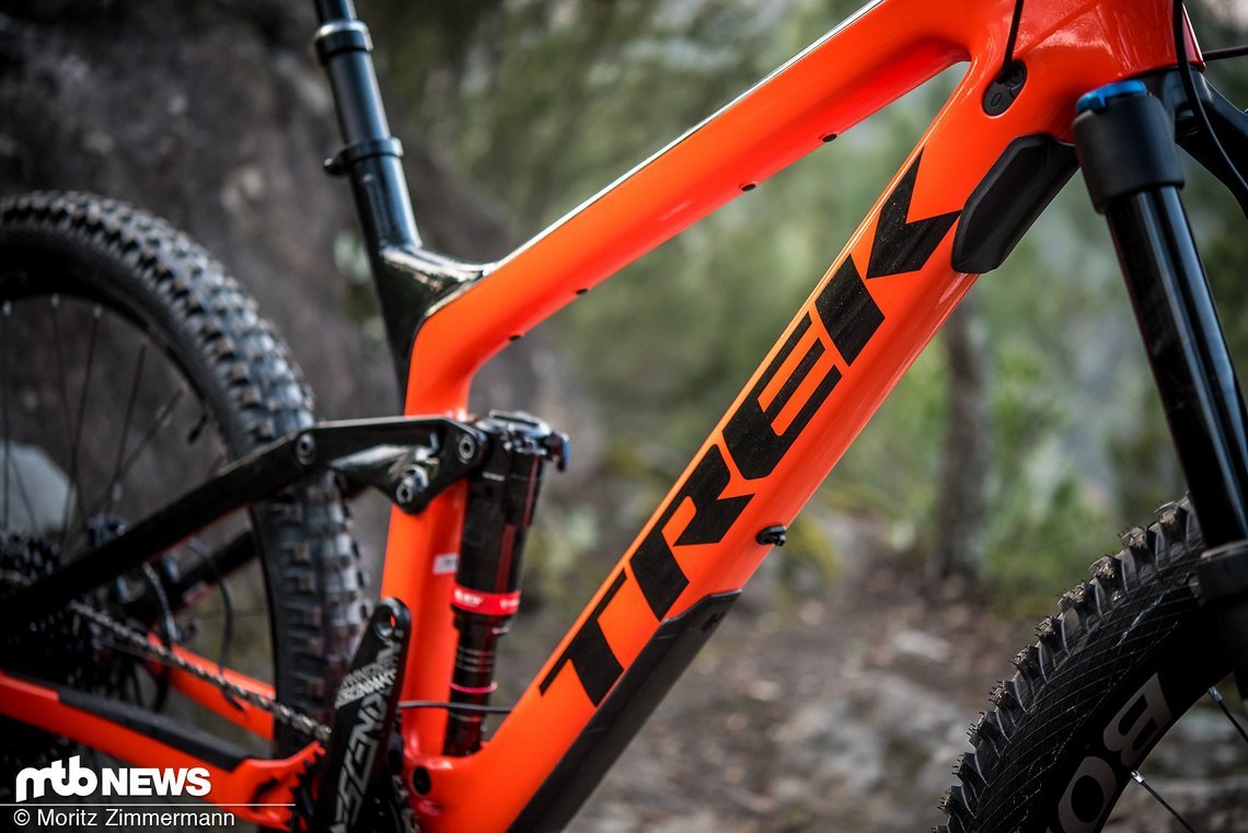

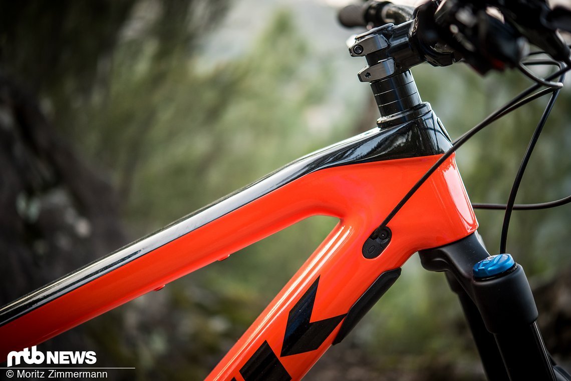

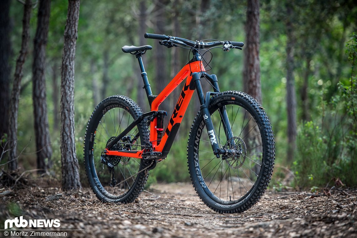

Mit seinem wuchtigen Unterrohr und der knallig-orangen Lackierung sticht das Trek Slash 9.8 deutlich aus der Masse heraus. Die Qualität des hochwertigen OCLV-Carbonrahmens konnte uns bereits beim Test des 2017er Trek Slash 9.9 RSL überzeugen. Das gerade Unterrohr ist nicht nur ein ziemlich Hingucker, sondern soll auch für den idealen Kompromiss aus geringem Gewicht und Steifigkeit sorgen. Der Nachteil dieser Konstruktion ist, dass die Gabelkrone beim Überdrehen des Lenkers anschlagen könnte. Um das zu verhindern, setzt Trek auf einen speziellen, Knock Block genannten Steuersatz. Dieser schränkt den freien Einschlagwinkel des Lenkers ein und lässt einen fast meinen, auf einem Downhill-Boliden zu sitzen.

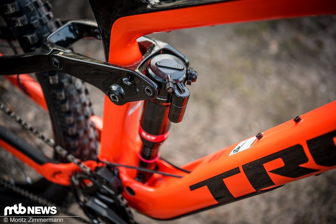

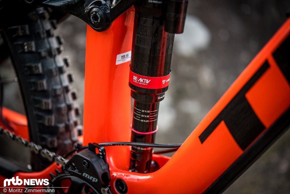

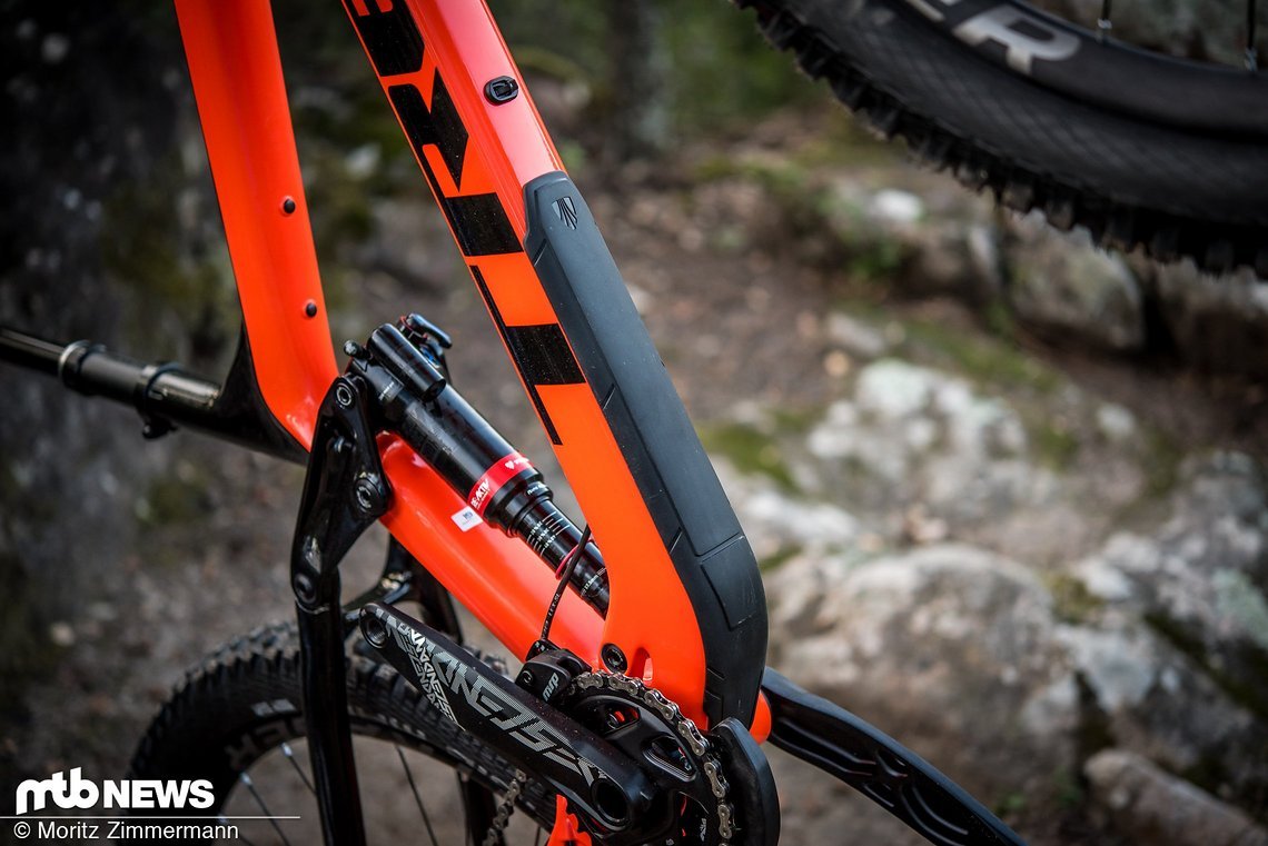

Das Thru Shaft-System soll die Reibung im Dämpfer reduzieren.

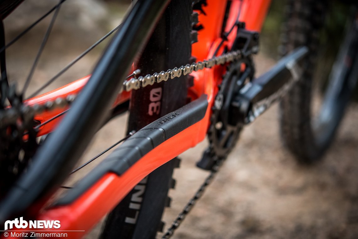

Alle Züge und Leitungen werden formschön und klapperfrei intern geführt.
# Alle Züge und Leitungen werden formschön und klapperfrei intern geführt.
Dank Treks “Control Freak”-Führungssystem ist das Trek Slash 9.8 auf dem Trail absolut leise.
# Dank Treks “Control Freak”-Führungssystem ist das Trek Slash 9.8 auf dem Trail absolut leise.

Der Name ist Indiz: Bei Treks Thru Shaft-System tritt der Dämpfungsschaft tatsächlich aus dem Dämpfer aus, was das lange Zwischenstück zwischen Kolbenstange und Dämpferauge erklärt – durch den durchgehende Schaft nimmt dieser im Dämpfer immer gleich viel Platz ein und verdrängt beim Einfedern kein zusätzliches Ölvolumen. Dieses müsste normalerweise über einen weiteren beweglichen Kolben aufgenommen werden, der nun wegfällt. Noch nicht ganz verstanden? Weiter oben ist eine umfassendere Beschreibung verlinkt.
# Der Name ist Indiz: Bei Treks Thru Shaft-System tritt der Dämpfungsschaft tatsächlich aus dem Dämpfer aus, was das lange Zwischenstück zwischen Kolbenstange und Dämpferauge erklärt – durch den durchgehende Schaft nimmt dieser im Dämpfer immer gleich viel Platz ein und verdrängt beim Einfedern kein zusätzliches Ölvolumen. Dieses müsste normalerweise über einen weiteren beweglichen Kolben aufgenommen werden, der nun wegfällt. Noch nicht ganz verstanden? Weiter oben ist eine umfassendere Beschreibung verlinkt.

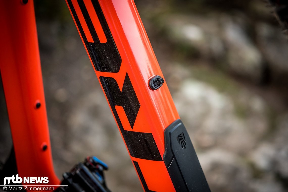

  • Lackqualität Das Trek Slash 9.8 setzt mit Ausnahme der Aluminium-Kettenstreben auf denselben High-End Carbon-Rahmen wie das ehemalige Topmodell 9.9. Etwas unzufrieden waren wir allerdings mit der Qualität der auffälligen Lackierung: Deren Glanz war schon nach wenigen Testfahrten etwas abgestumpft. Insbesondere am Oberrohr empfehlen wir Rahmenschutz-Folie. Außerdem ist der Gummi-Schoner der Kettenstrebe etwas kurz geraten, was Lackabplatzer zur Folge hat.
  • Thru Shaft-Dämpfer Der Hinterbau arbeitet extrem sensibel und klebt geradezu am Boden. Ob das wirklich am Re:aktiv-Dämpfer mit Thru Shaft-System liegt, lässt sich ohne direkten Vergleich schwer sagen. Beim “Parkplatz-Test” spricht der Dämpfer sehr sanft, jedoch nicht unerhört gut an.

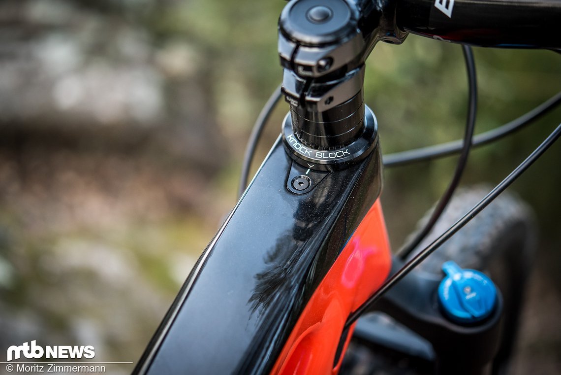

  • Knock Block Ein Feature, an das sich Fahrer ohne Downhill-Erfahrung vielleicht erst gewöhnen müssen, ist der Knock Block-Steuersatz, der den Lenkeinschlag begrenzt. Dieser ist jedoch immer noch mehr als ausreichend, weshalb man auf dem Trail nichts davon mitbekommt.

  • Mino-Link Die Geometrie des Trek Slash lässt sich über einen unauffällig im Hinterbau integrierten Flip Chip einstellen. Während unseres Tests bevorzugten wir die flache Position. Damit ist die Geometrie immer noch nicht extrem aggressiv, das Slash vermittelt jedoch viel Sicherheit und das Gefühlt “im” Bike zu stehen, ohne wirklich Probleme mit Aufsetzern zu haben.
Es ist nicht alles Gold was glänzt – während uns die hochwertig wirkende Lackierung des Trek Slash 9.8 gut gefallen hat, mussten wir leider registrieren, dass sie ihren Glanz recht schnell eingebüßt hat.
# Es ist nicht alles Gold was glänzt – während uns die hochwertig wirkende Lackierung des Trek Slash 9.8 gut gefallen hat, mussten wir leider registrieren, dass sie ihren Glanz recht schnell eingebüßt hat.
Der Knock Block-Steuersatz wird benötigt, um zu verhindern, dass die Gabelkrone mit dem voluminösen Unterrohr kollidiert – in der Praxis hat er uns nicht gestört. Der Lenkeinschlag ist immer noch so groß, dass man auch beim Einladen ins Auto kaum Probleme bekommen sollte.
# Der Knock Block-Steuersatz wird benötigt, um zu verhindern, dass die Gabelkrone mit dem voluminösen Unterrohr kollidiert – in der Praxis hat er uns nicht gestört. Der Lenkeinschlag ist immer noch so groß, dass man auch beim Einladen ins Auto kaum Probleme bekommen sollte.

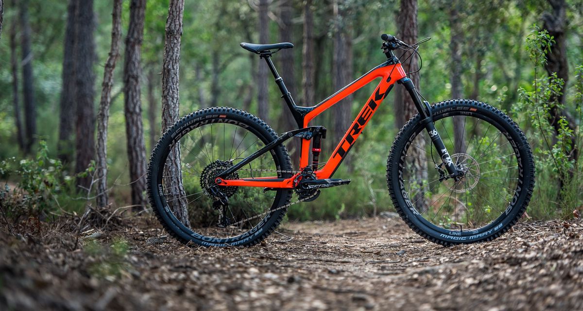

Das Trek Slash 9.8 ist ein Race-Enduro, wie es im Buche steht: Es trägt einen eher gemächlich aber sicher den Berg hinauf, brennt auf dem Weg nach unten jedoch ein beeindruckendes Feuerwerk ab. Wir waren vor allem vom potenten Fahrwerk und der beeindruckenden Geschwindigkeit auf dem Trail angetan. Lediglich die Ausstattung könnte etwas hochwertiger ausfallen.

    wenn Du die Plastikscheibe hinter der Kassette noch entfernst sieht's nochmal besser aus...
  2. Finde die Farbe auch OK... Obwohl mir mein Black Beauty noch besser gefällt ? ?

    Ui, eine Nr. zu klein oder okay so?
    Schwarz hat natürlich auch seinen Reiz, sieht edel aus. Ich mag es lieber ein bisschen farbig.
    Fliegt die Kette denn nie gegen diese Plastikscheibe?
    Ach ja, übrigens, hübscher Flaschenhalter smilie Bei deinem Rahmen kriegst du wohl sogar die Grosse drauf nicht?
  5. Jabba81
    Dabei seit 05/2016
    Danke... ja glücklicherweise sind die Geschmäcker ja verschieden, sonst würde jeder denselben "Hobel" fahren ?
    Also bei mir war die Plastikscheibe schon von anfang an vom Händler entfernt und hatte nie Probleme, dass die Kette abgesprungen wäre. Noch bei keinem Bike. Sowas könnte vielleicht höchstens nach einem Sturz passieren, wenn's dir das Schaltwerk/Auge verbiegt...
