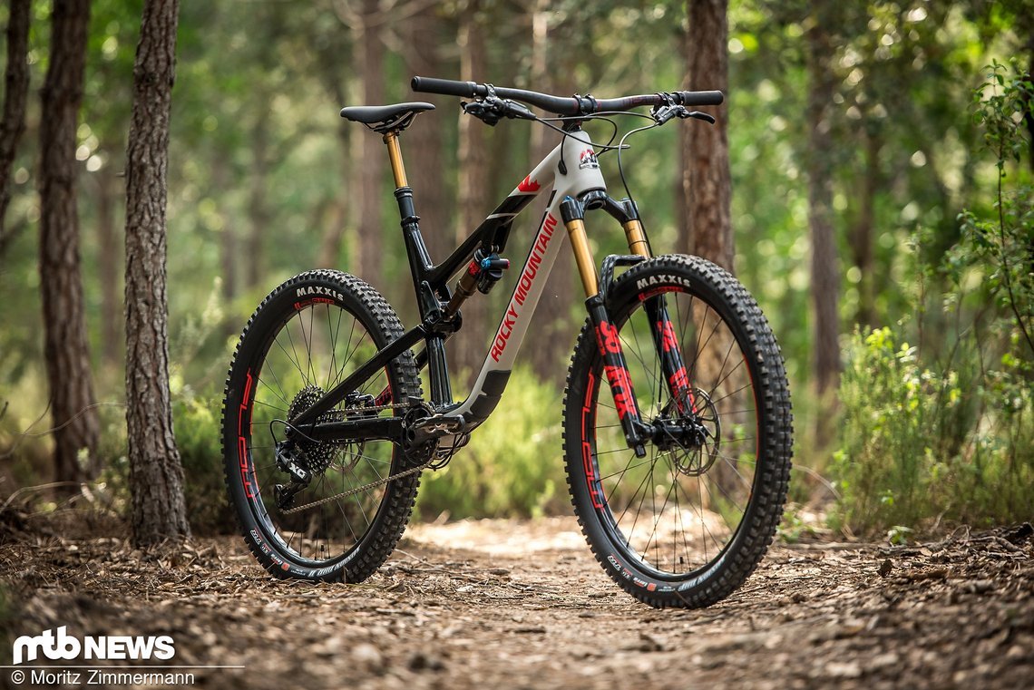

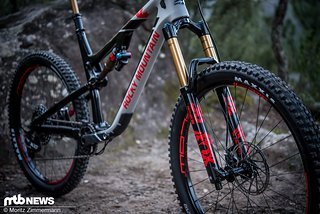

Mit 150 mm Federweg am Heck und 160 mm an der Front ist das Rocky Mountain Altitude irgendwo zwischen All Mountain- und Enduro-Bike angesiedelt. Dennoch war es in der Vergangenheit häufig das Arbeitsgerät der Wahl der EWS-Racer Jessy Melamed oder Remy Gauvin – und nicht das potentere Rocky Mountain Slayer. Der Carbon-Rahmen des Altitudes ist dank des von Rocky Mountain entwickelten Ride9-Systems vielfältig anpassbar – und leicht. Trotz der durch die Bank weg haltbaren Ausstattung mit bissigen SRAM Guide-Bremsen, X01 Eagle-Schaltung und ZTR Flow-Aluminium-Felgen ist das von uns gefahrene Rocky Mountain Altitude Carbon 90 das leichteste Rad in unserem Vergleichstest. Wir haben das Leichtgewicht mit nach Nord-Spanien genommen und gegen die aktuelle Enduro-Konkurrenz antreten lassen.
Geometrie
Das Rocky Mountain Altitude Carbon 90 ist in fünf Größen von XS bis XL sowie Reachwerten zwischen 385 bis 484 mm erhältlich und deckt somit eine große Bandbreite ab. Eine große Besonderheit des Altitude ist das von Rocky Mountain entwickelte Ride9-System: Zwei ineinander verschachtelte, quadratische Flipchips am hinteren Dämpferauge erlauben die Justierung des Hinterbaus in ganzen 9 Einstellungen. Diese haben nicht nur einen Einfluss auf die Geometrie des Altitude, sondern auch auf die Hinterbau-Charakteristik – ergo, wie progressiv oder linear dieser ist. Insgesamt lässt sich der Lenkwinkel so zwischen flachen 65° und moderaten 66° einstellen und auch die Tretlagerabsenkung von 14 mm auf -1 mm anheben. Der Sitzwinkel wandert zwischen 74° und 75,1°, während die meisten anderen Abmessung, wie die 425 mm kurzen Kettenstreben sich nur geringfügig ändern. Allerdings sollte man nicht vergessen, dass der Reach im flachsten Setting teilweise um bis zu 11 mm verkürzt wird.

Rocky Mountain hat uns für unseren Enduro-Vergleichstest die Topversion Altitude Carbon 90 zur Verfügung gestellt. Mit einem Preis von 7.899 € gehört es zwar zu den teuersten Modellen im Testfeld, ist aber auch mit hochwertigen, haltbaren und sinnvollen Komponenten ausgestattet. Die Verantwortung für alles was federt und gleitet liegt bei Fox, die dem Trailflitzer im schicken Kanada-Kleid einige Kashima-goldene Akzente verpasst haben. Vorne arbeitet eine Fox 36 Float-Federgabel mit Fit4-Dämpfung und 3 verschiedenen Highspeed-Druckstufen-Modi. Am Heck befindet sich der Fox Float DPX2-Dämpfer, während die Fox Transfer-Variostütze die Sattelhöhe reguliert. Trotz des im Testfeld geringsten Gewichts rollt das Rocky Mountain Altitude Carbon 90 auf 27,5″ großen Stans Flow MK3-Aluminium-Felgen und Maxxis Minion WT-Reifen. Die Felgen sind allerdings lediglich auf die günstigeren DT Swiss 350-Naben aufgespeicht, nicht die teurere 240-Version. Wie alle Räder im Testfeld setzt auch das Altitude auf den SRAM Eagle-Antrieb – hier in der hochwertigen X01-Ausführung –, während SRAM Guide RSC-Bremsen für die manchmal notwendige Verlangsamung sorgen.

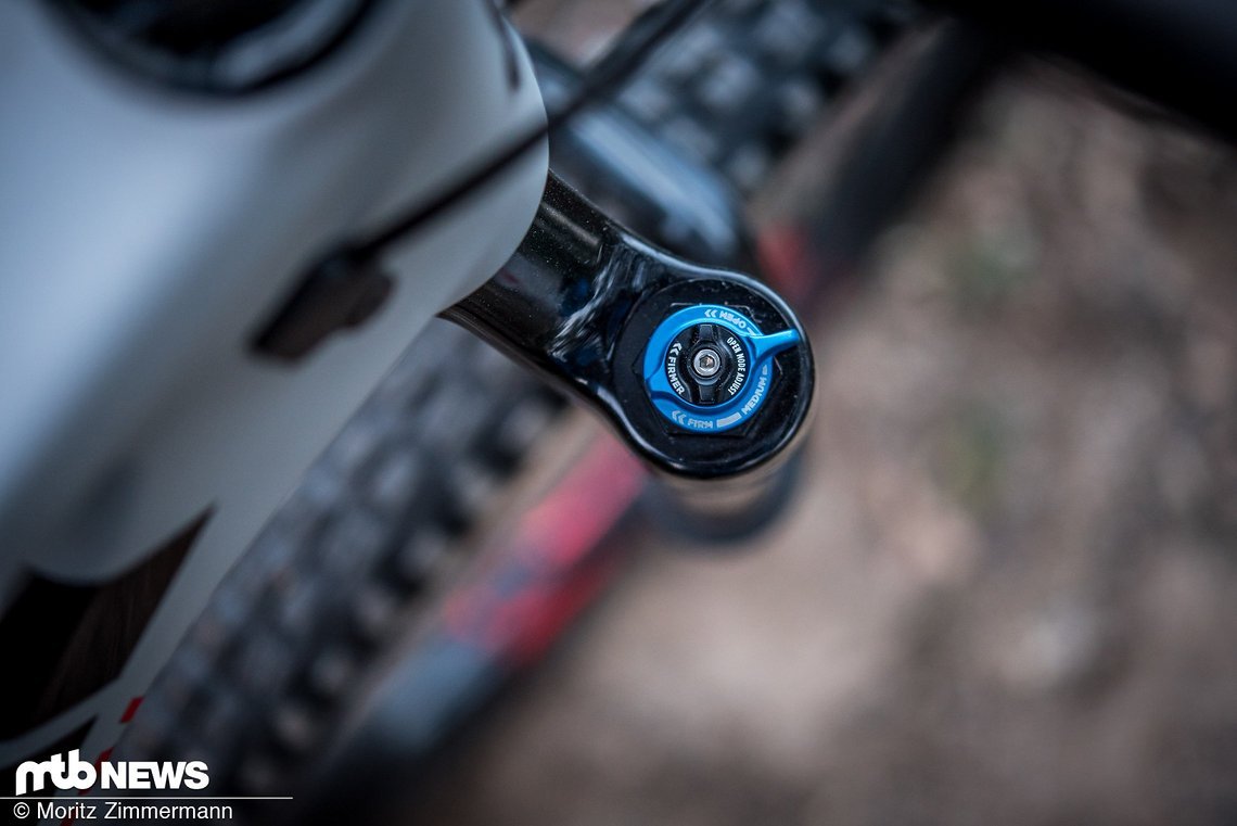

- Federgabel Fox 36 Float EVOL FIT4 (160 mm)

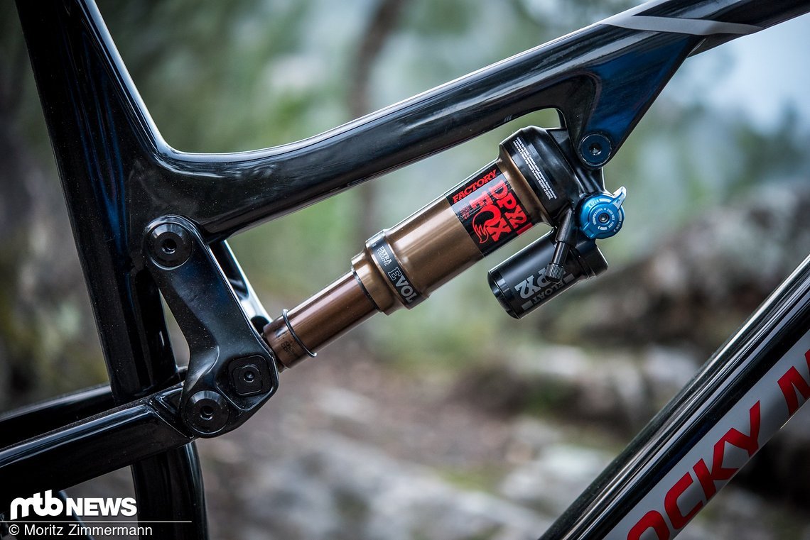

- Dämpfer Fox Float DPX2 Factory (150 mm)

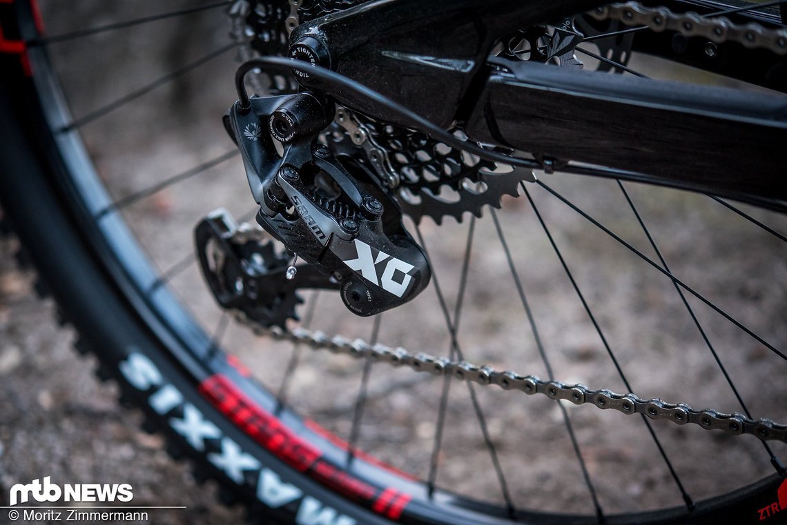

- Antrieb SRAM X01 Eagle

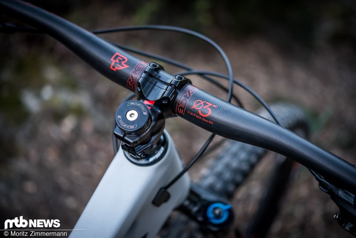

- Cockpit Race Face Next R (780 mm) / Rocky Mountain 35 CNC (50 mm)

Lenker | Race Face Next R 780 mm | Race Face Turbine R 780 mm | Race Face Turbine R 780 mm | Race Face Chester 780 mm |

Schaltwerk | SRAM X01 Eagle 12 spd | SRAM X01 Eagle | Shimano XT | Shimano XT |

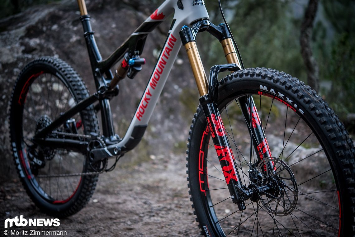

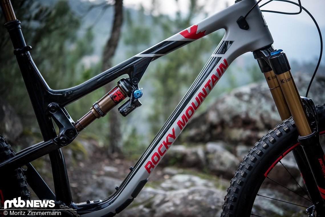

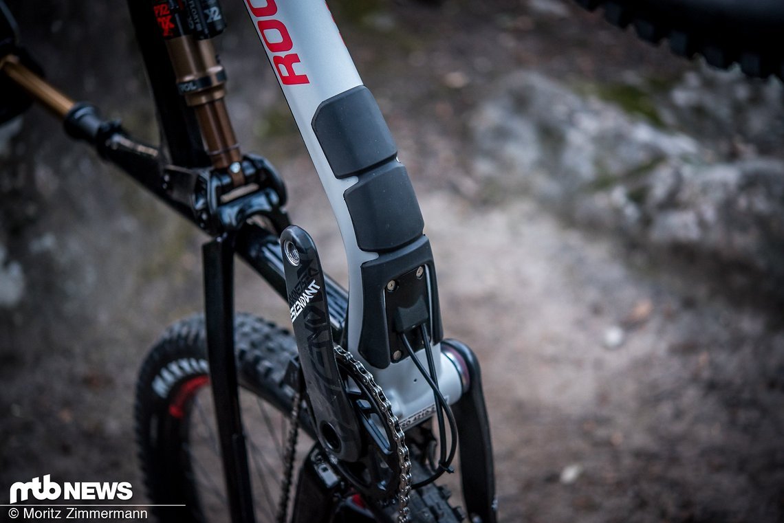

Das Rocky Mountain Altitude Carbon 90 ist leicht – sehr leicht. Mit 12,64 kg Gewicht (Größe L, ohne Pedale) düpiert es die Konkurrenz im Test. Und das, obwohl die Komponenten nicht auf extremen Leichtbau ausgelegt sind – Gewichtsfetischisten könnten hier sicher noch so einiges herausholen. Einen Großteil zum geringen Gewicht trägt sicherlich der sehr hochwertige Carbon-Rahmen bei (2470 g mit Dämpfer, Herstellerangabe). Dieser überzeugt mit einem sehr schlichten und aufgeräumten Look, der dank des schicken Kanada-Designs inklusive stilisierter Ahorn-Blätter und vielen schönen Detaillösungen jedoch nie wirklich langweilig wird. Im Gegenteil: Je öfter man hinsieht, desto schneller und windschnittiger scheint das Altitude Carbon 90 zu werden. Die aufgeräumte Optik verdankt es unter anderem auch den unauffällig im Rahmen verlegten und geführten Leitungen. Diese verfügen über großzügig geschnittene, servicefreundliche Leitungseingänge – zudem konnten wir während unseres Tests kein nerviges Klappern feststellen. Im relativ offenen Hauptrahmen ist selbstverständlich Platz für einen Flaschenhalter.

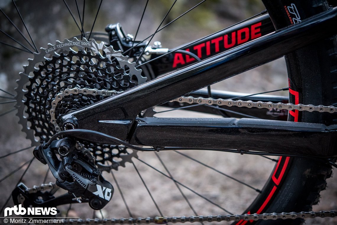

Auch am Smoothlink Hinterbau – einem regulären Viergelenker-Design – geht es ziemlich schick weiter. Der klassische Viergelenker-Lagerpunkt vor der Hinterradachse ist nur von der Innenseite zugänglich und von außen gut versteckt, wodurch die Kettenstrebe fast wie aus einem Guss wirkt. Zudem erreicht man damit laut Rocky Mountain eine bessere Bewegungsfreiheit der Ferse. Am hinteren Dämpferauge versteckt sich das Ride9-System. Soviel vorweg: Hier Anpassungen vorzunehmen lohnt sich durchaus – allerdings sollte man dies nicht unbedingt auf dem Trail versuchen. Mit 4 verschiedenen Flipchips, Dämpferbolzen, Schraube, Wippe und Dämpfer gilt es so einige Einzelteile fluchtend auszurichten. Da ist schnell mal etwas auf den Waldboden gefallen und für immer weg. Zudem kann man sich die 9 verschiedenen Einstellungen und ihre genau Position kaum merken, weshalb man eine Anleitung einstecken sollte.
Auf der Kettenstrebe befindet sich der mittlerweile im High-End-Bereich schon obligatorische Kettenstrebenschutz, der schön weit nach vorne gezogen wurde. Auch das Unterrohr wird kurz vorm Tretlager von einem unauffälligen Protektor bedeckt, der Aufsetzer und Steinschläge abfangen soll. Sehr praktisch finden wir auch die hauseigene und auf dem Hinterbau montierte Kettenführung, mit der das Rocky Mountain Altitude Carbon 90 ausgeliefert wird. Wer einen Bashguard montieren möchte, kann dies über die zwei unterhalb des Pressfit-Tretlagers befindlichen ISCG-Tabs tun. Auch für weitere mögliche Anpassungen späterer Besitzer hat Rocky Mountain vorgesorgt: Der Rahmen ist voll kompatibel mit Shimano Di2 und Fox Live-Fahrwerken.

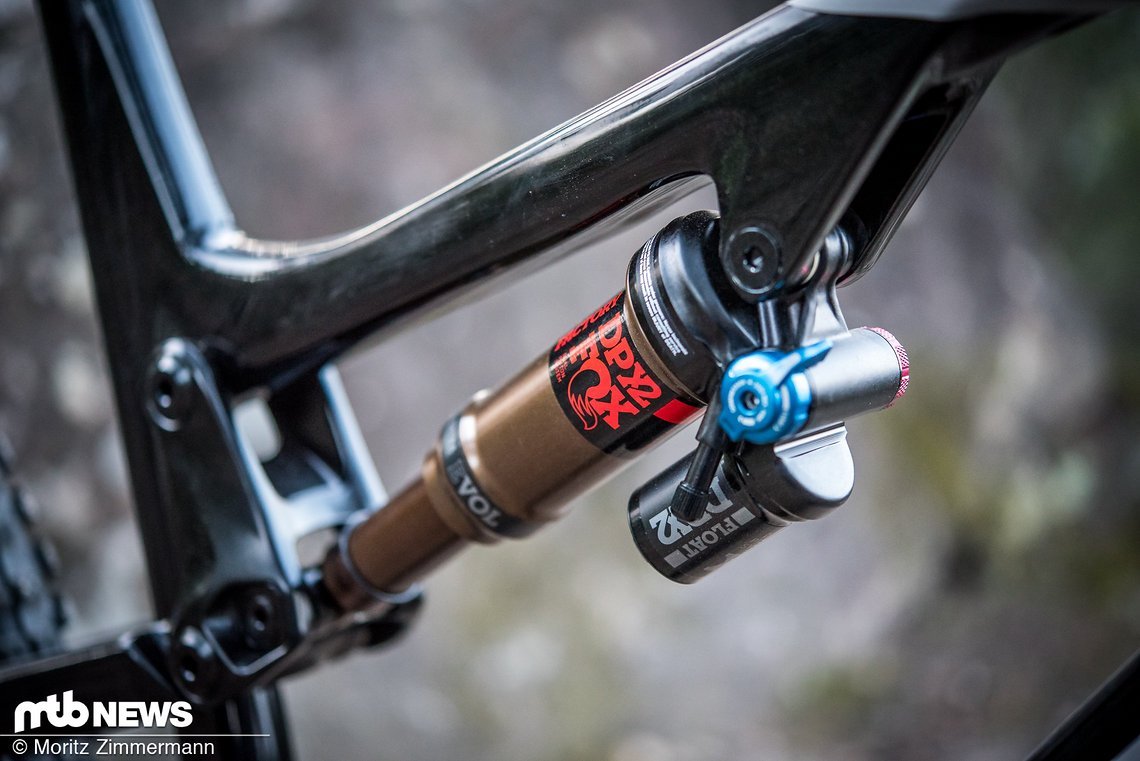

- Fahrwerk Das Altitude glänzt nicht nur mit einem sehr antriebsneutralen Hinterbau – es fährt sich auch extrem spaßig und lädt schon auf dem Parklatz zu Spielereien ein, die sonst nur mit dem Dirtbike gehen. Dies hat unter anderem dazu geführt, dass wir tendenziell einen eher schnelleren Rebound als üblich gefahren sind, um den verspielten Charakter auf dem Trail zu maximieren.

Das Rocky Mountain Altitude Carbon 90 glänzt dank seines antriebsneutralen Hinterbaus nicht nur mit der besten Uphill-Performance im Feld – der verspielte Charakter und das geringe Gewicht haben es zu einem absoluten Liebling der Tester gemacht. Unsere bevorzugte Enduro-Rennmaschine ist es trotz der beachtlichen EWS-Erfolge jedoch nicht. Dazu ist es im Grenzbereich etwas zu unruhig. Dafür hat man mit dem Rocky Mountain Altitude auf der Feierabendrunde auf den Hometrails so viel Spaß wie mit kaum einem anderen Rad!
