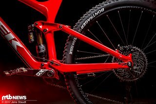

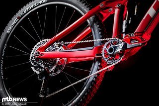

Am Heck hat sich Trek beim neuen Slash vom Full Floater-Hinterbau verabschiedet. Der Dämpfer wird nicht mehr von beiden Seiten bewegt, sondern ist an der unteren Aufnahme fest mit dem Rahmen fixiert. Geblieben sind die sogenannte Active Breaking Technology mit Drehpunkt um die Hinterradachse und der Mino Link, bei dem es sich um Flip Chips zur Geometrieverstellung handelt.
Beim ABP-Hinterbau soll durch die konzentrische Lage von Achse und Drehpunkt ein besonders aktives Fahrwerk – auch unter Bremseinflüssen – erzielt werden. An der Verbindung von Wippe und Sitzstreben sitzen die Mino Links. Durch das Drehen von kleinen, ovalen Einsätzen mit exzentrischem Gewinde lässt sich die Geometrie je nach persönlicher Vorliebe und Terrain anpassen. Der Lenkwinkel verändert sich dabei um 0,5°. Gleichzeitig wandert das Tretlager um bis zu 10 mm nach oben oder unten.

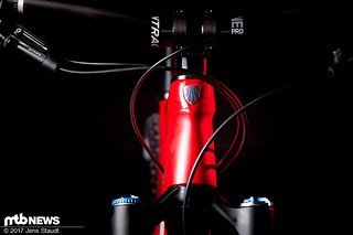

Das Badge am Steuerrohr rundet das Paket ab, ist aber nicht 100% Passgenau angebracht
# Das Badge am Steuerrohr rundet das Paket ab, ist aber nicht 100% Passgenau angebracht

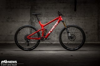

Wir haben das Trek Slash in der noblen 9.9 RSL-Ausstattung getestet
# Wir haben das Trek Slash in der noblen 9.9 RSL-Ausstattung getestet - hier sorgt eine 12-facher SRAM Eagle-Schaltung für Vortrieb.

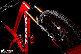

Im Steuerrohr steckt eine Fox 36 Talas-Spezialedition
# Im Steuerrohr steckt eine Fox 36 Talas-Spezialedition - die absenkbare Gabel mit 160 mm Federweg und RC2-Dämpfung gibt es ansonsten nur in einer 27,5"-Version.

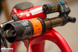

Im Fox Float X2-Dämpfer waren bereits 4 von maximal 5 Volumenspacern verbaut. Leider versperrte uns beim Ausbau des Dämpfers das Kettenblatt den Weg zur Befestigung des X2s. Wer an den Dämpfer ran möchte, muss zunächst die Kurbel demontieren, um anschließend den Dämpfer komplett ausbauen zu können. Da die Achse aber von einer Seite mit einer Mutter gesichert ist, kann man das ganze System beim Wiedereinbau umdrehen, um beim nächsten Ausbau nicht wieder die Kurbel demontieren zu müssen.
An der Fox 36 Talas-Federgabel ist die Anpassung etwas einfacher. Die Gabel lässt sich zwar im Federweg absenken, kann aber dafür intern keine Volumenspacer aufnehmen. Stattdessen lässt sich das Volumen der Luftkammer mit etwas Suspension-Fluid von Fox verkleinern, wenn man die Progression erhöhen will. Das ist übrigens die offizielle und ganz regulär von Fox erlaubte Methode.

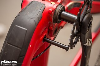

Ärgerlich: Um den Dämpfer auszubauen muss die Kurbel demontiert werden
# Ärgerlich: Um den Dämpfer auszubauen muss die Kurbel demontiert werden - sonst ist es nicht möglich, die Befestigungsschraube aus dem Rahmen zu entfernen.
Im Fox Float X2 waren bereits 4 von 5 Volumenspacern verbaut.
# Im Fox Float X2 waren bereits 4 von 5 Volumenspacern verbaut.

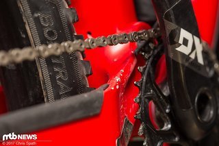

An der Kettenstrebe gab es ein paar Lackabplatzer
# An der Kettenstrebe gab es ein paar Lackabplatzer - hier wäre eine Verlängerung des Gummischutzes wünschenswert.

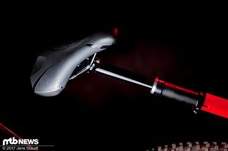

  • Verstellbereich der Sattelstütze zu gering
