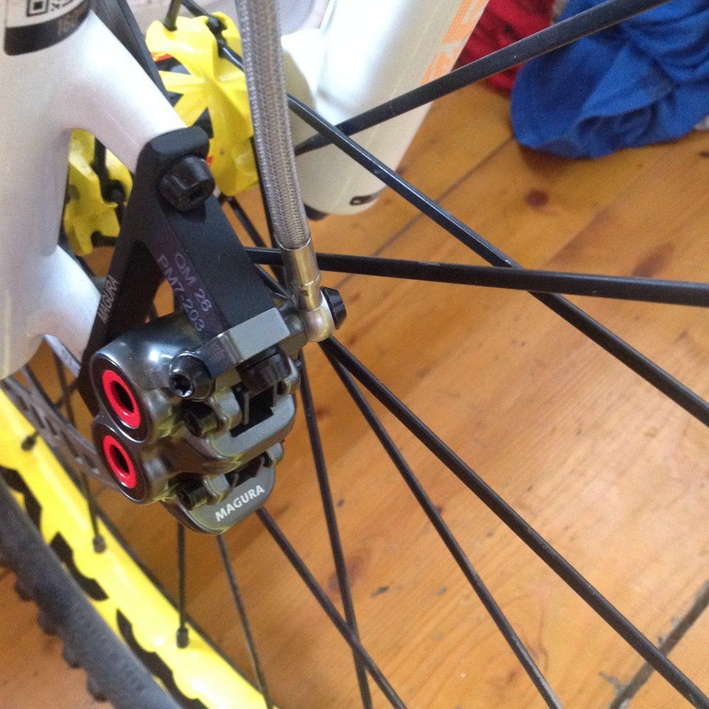

Magura M5-Hohlschraube in Goodridge-Ringfitting geht - AAABER man muss sehr aufpassen, dass der Ringfitting exakt zentrisch unter dem Schraubenkopf sitzt. Der 6-Millimeter-Innendurchmesser-Ring hat ja sehr viel Spiel um die 5-Millimeter-Außendurchmesser-Schraube herum. Wenn er nicht exakt zentrisch sitzt, suppt dort das Öl heraus.
@ XuanV: Achtung, du hast falsche Überwurfmuttern (oben und unten) für die Beta-Leitung verwendet! Du hast die Überwurfmuttern mit ID 5,8 (für GD-Leitung), die Beta-Leitung braucht aber die kleineren Überwurfmuttern mit ID 5,1. Und zweitens MUSST du die Überwurfmutter bis zum Anschlag auf den Ringfitting aufschrauben - bei dir fehlt noch eine ganze Umdrehung. Die Verwendung der richtigen Überwurfmuttern ist sehr wichtig, damit sich die Verschraubung nicht lösen kann!
