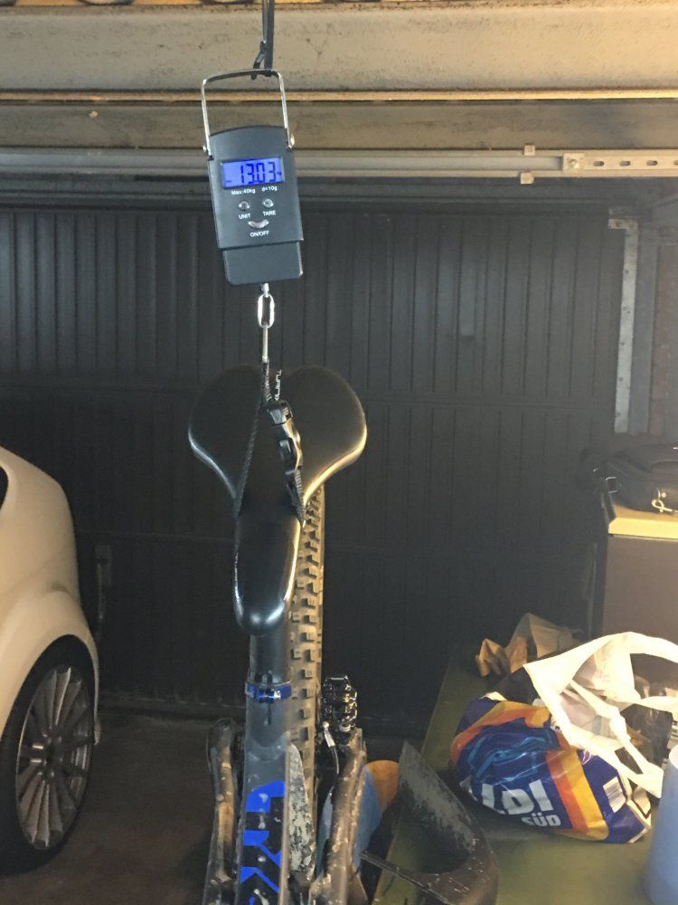

So NN hinten montiert, Ti schrauben Reverb verbaut, Storm SL scheibe und die neue Extralight Steckachse für vorne verbaut.
Das vorderrad braucht ja noch ne weile, das gewicht ist mit dem 26" LRS und incl. dreck gewogen.

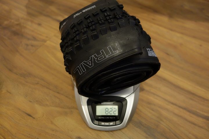

Heute kam der Laufradsatz von Speer an.
Ryde Trace EN 29 mit Acros Nineteen ED, WTB Tubelesstape.
Dazu noch einen WTB Vigilante für vorne und einen WTB Trailboss für hinten.
Ich hab lange nicht mehr so kämpfen müssen einen Reifen aufzuziehen. Alter war das anstrengend. Oo
Der Trailboss ging richtig einfach ohne Reifenheber, aber beim Vigilante musste ich am Ende für die letzten 5cm einen Heber benutzen.
Anfangs auch von der falschen Seite aufgezogen die Reifen und nach 30min schweißgebadet eine Bierpause gemacht. :D
Gewicht liegt bei:
VR: 769g
HR: 859g
Ventile: 8g
WTB Vigilante: 783g
WTB Trailboss: 859g
LR Gesamt inkl. Ventil: 1636g
