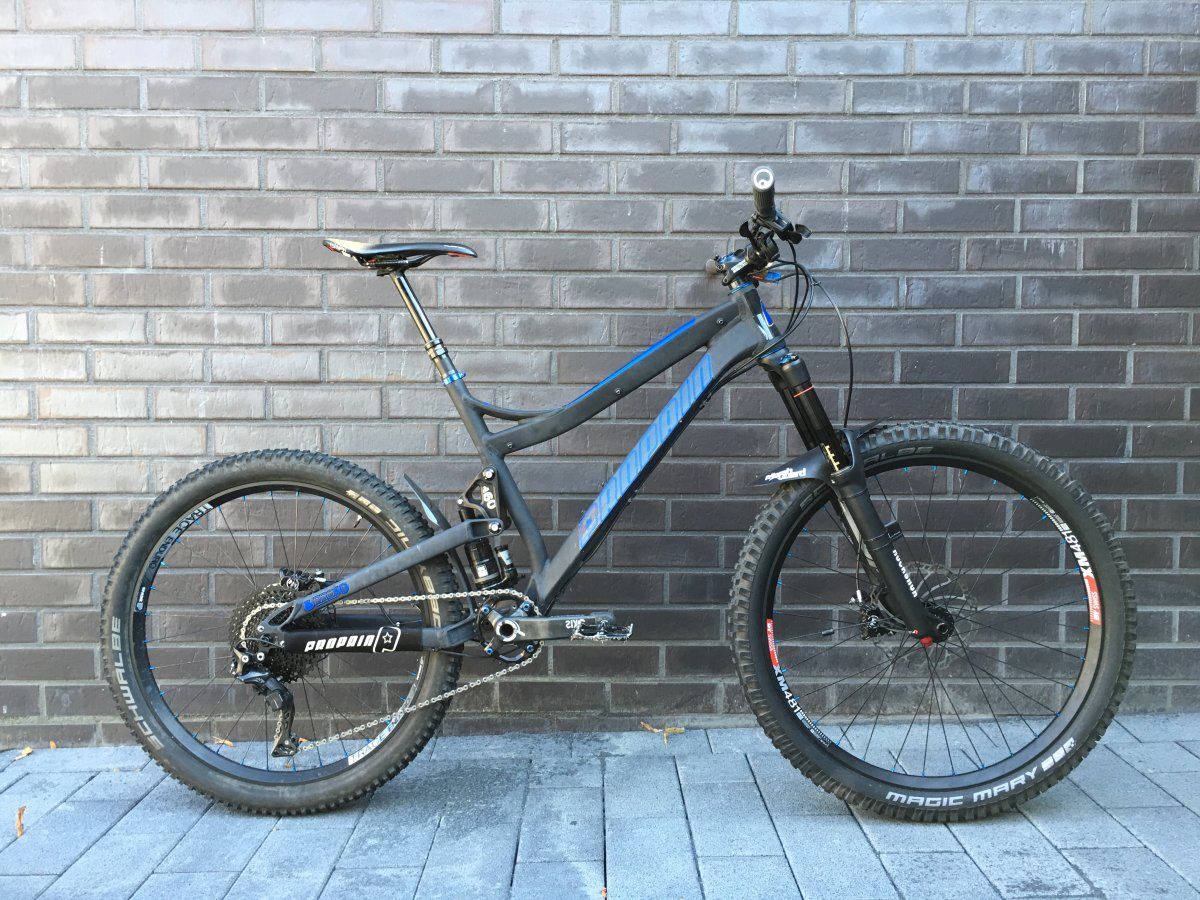

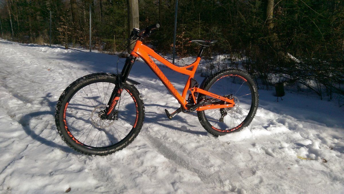

So nach sehr langer Abstinenz geht's an meinem bike weiter.
Front auf 650b umgerüstet, mit neuer Pike und DT Swiss MX 481 Laufrad, Tune Nabe und sapim messerspeichen.
Magura shiftmix montiert, für die cleane Optik :D

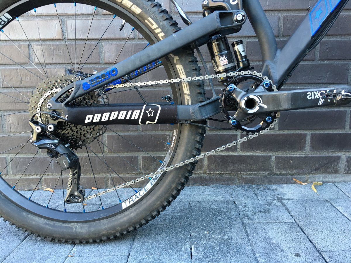

Der Antrieb wurde jetzt auch nochmal überarbeitet

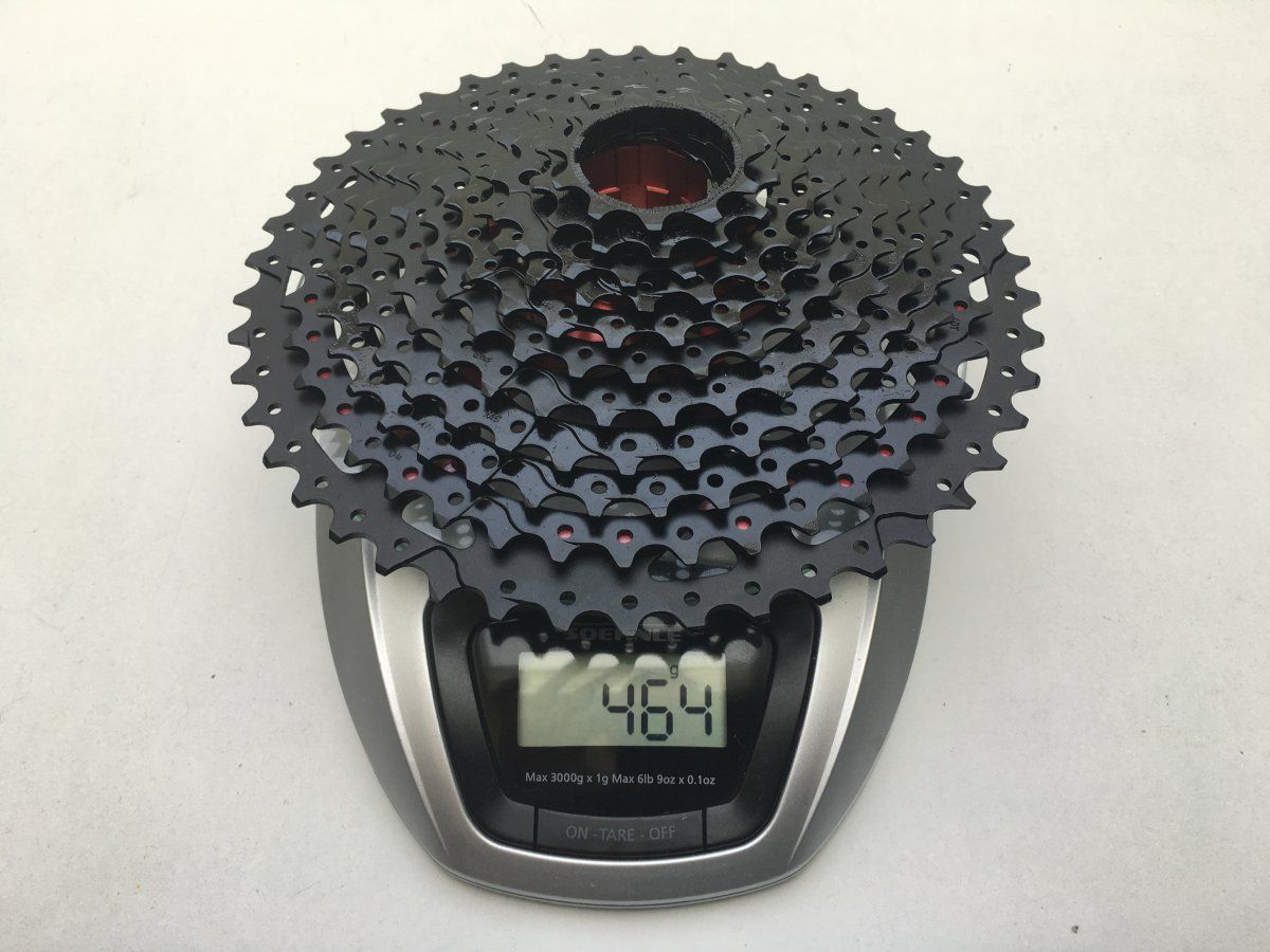

Vorne werkelt nun ein absolut Black oval Kettenblatt in 32t und die Kassette wurde gegen eine sun Race 11-46 getauscht. Somit hab ich oben raus etwas mehr Speed und am Berg geht's nochwas leichter.
So dann jetzt mal Bilder, für ein Tyee in AL gar nicht mal so schlecht ....Anhang anzeigen 527207Anhang anzeigen 527208Anhang anzeigen 527209Anhang anzeigen 527210Anhang anzeigen 527212Anhang anzeigen 527213

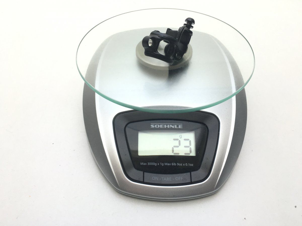

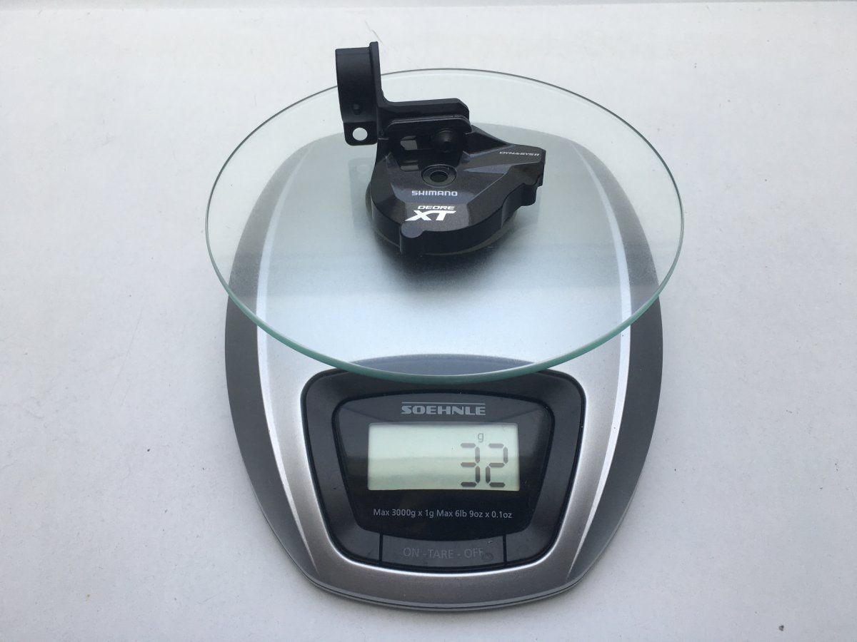

Anbei noch die Gewichte der S1000 Kurbel, Kettenblatt (leider nur das kleine gewogen), X0 2-fach Shifter und MRP Kettenführung.
Das große KB wiege ich nach, wenn ich zu Hause bin.

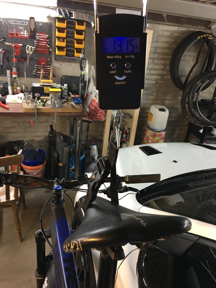

13,15kg :daumen:
was ist das für ne Rahmengröße

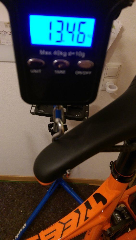

So, die 14kg sind geknackt, wenn auch nicht um viel. Irgenwann im Laufe 2017 soll noch ein leichterer Sattel als der Sixpack Skywalker drauf, dann sollten ca. 13,8kg auf der Wage stehen - womit ich zufrieden wäre.

Gewicht lässt sich sehen für nen XL Rahmen :)
Jetzt muss ich sparen für stabile und leichte Laufräder die keine Gewichtsbeschränkung (auf unter 100kg) haben...
