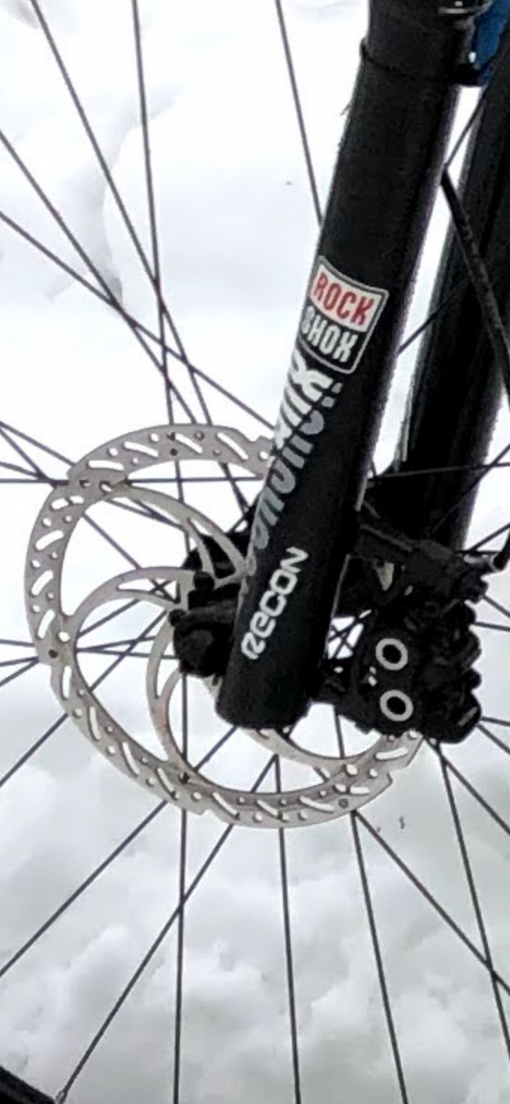

Hab eben die Galfer Wave in 203 und 180 bestellt. Beläge von Galfer hatte ich eh noch die Race für hinten und die Advanced für vorne Zuhause gehabt. Werde berichten.
Erst 5km eingebremst aber bisher sehr gut. Lediglich kurz vor dem Stillstand kreischt sie noch ganz kurz. Mal schauen ob sich das noch gibt nach ein paar Abfahrten. Aber keine Rattern oder Vibrieren bisher. 👍🏻

Binsenweisheit von mir, hab ich jetzt aktuell beseitigt bekommen, indem ich bei den Belägen, die Kanten etwas mit der Feile traktiert habe. (Galfer Wave mit Galfer Race Belägen) War aber nur hinten so. Vorne mit den Galfer Advanced null Probleme. 🤷🏼‍♂️
Ich gehöre auch zu der Gruppe, die der Meinung ist, dass das "Entgraden" etwas bringt.
Mach ich Grundsätzlich, wenn ich Beläge / Scheiben montiere. :daumen:
Gestern die Bremse, wie sonst auch immer, ordentlich auf Temperatur gebracht.
Jetzt ist wieder ruhe! :)
