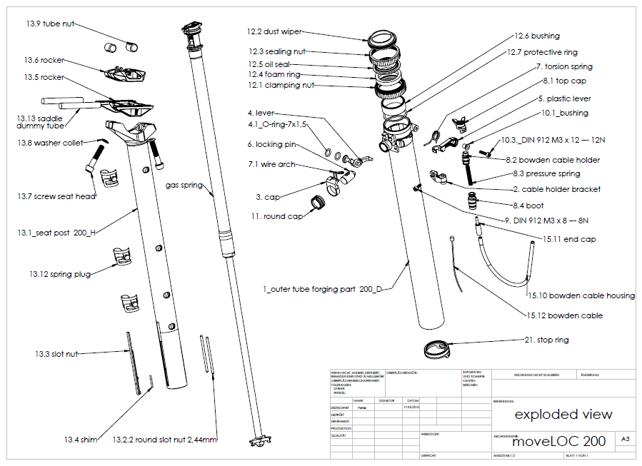

Hilft zwar nix, aber ich finde die De-/Montage ist ziemlich selbst erklärend... Bis auf den Shim unter der Kunststoffführung gibt's eigentlich keine Stolpersteine. Beim ersten Mal habe ich den dreifüßigen Fuß mit der M6 Mutter noch demontiert, weil ich es nicht besser wusste. Problematisch war das aber auch nicht...
Wenn man sich an der Explosionszeichnung orientiert ist die De-/Montage kein Hexenwerk und schnell gemacht:
...hier in der Explosionszeichnung ist:
Ich würde z.B. nicht mehr auf die Idee kommen den Öl-Ring im eingebauten Zustand zu ölen... Die Stütze ist so schnell auseinander, da kann ich den Ring mit allen Dichtungen auch ordentlich reinigen und frisch fetten / ölen.

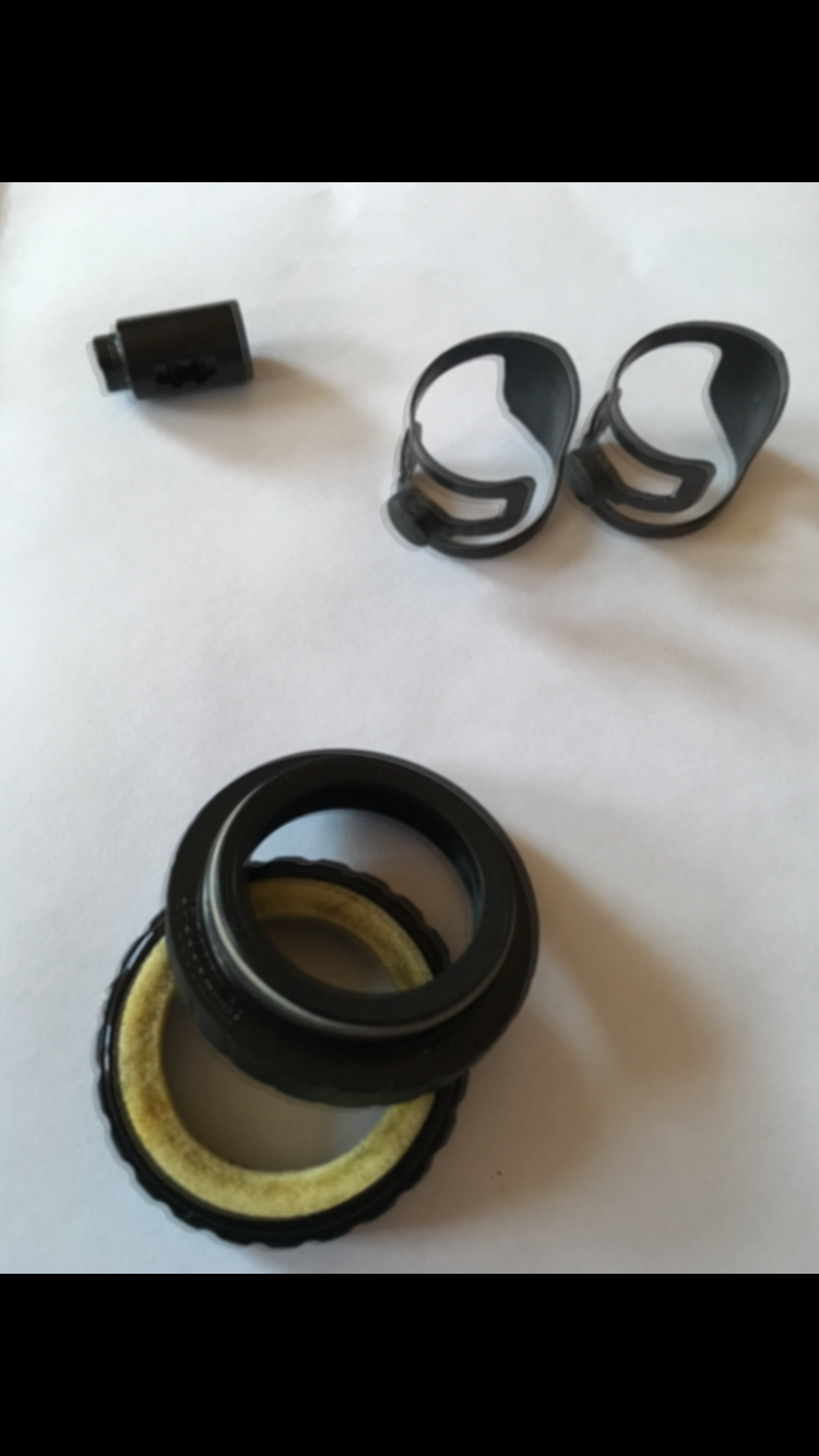

Habe mal einen Ersatzbolzen fürs Werkzeugtäschchen bestellt und gleich den neuen Abstreifer spendiert.
Diesen mit ner neuen Feder in 5 Minuten montiert....nicht mal der Sattel muss dazu ab (den penibel einzustellen dauert länger als der Service selbst).

Dann gleich mal die Frage: Wie hast Du den Abstreifer freigelegt? Laut Handbuch soll man mit einem Reifenheber ansetzen und dann soll der obere Teil nach oben geschoben werden. Bei meiner ist kein Spalt zum ansetzen, geschweige mit nen Reifenheber. Bj 2017
Wirst lachen: von Hand.
Bischen mit dem Fingernagel anschnäbeln dann geht der Deckel ab.
