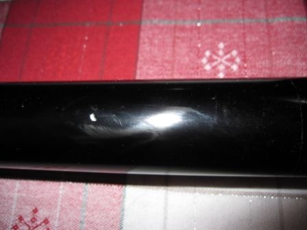

Mit einer Ausnahme >>>
>>> Die Macke von einem ordentlichen Steinschlag auf dem rechten Standrohr.

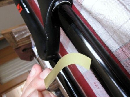

Wenn man mit dem Finger drüber fährt ist die Macke ist deutlich spürbar. Ich habe versucht das mit dem Blatt darzustellen das an der Macke hängen bleibt wenn man es drüber schiebt.
Den Verkäufer habe ich damit konfrontiert. Hier sind seine Antworten
1.
da können sie beruhigt sein. ich habe diesen kleinsten schaden von einer werkstatt anschauen lassen und die haben gemeint das keinerlei einschränkung dadurch entsteht. deswegen habe ich es auch nicht nocheinmal extra erwähnt weil das einfach immer passieren kann.
mir wurde geraten wenn ich möchte könnte ich mit einem 1000er schleifpapier zwar drüber schleifen aber ich wollte nicht das eine große matte stelle entsteht.
also sie können ganz beruhigt sein und mit der gabel viel spaß haben. es dringt kein staub ein oder öl bzw. luft aus. da können sie sicher sein.

So nun meine Tatsächlichen Fragen:
Ist solch eine Macke in einer Verkaufsauktion erwähnenswert oder nicht? Und würde sich solch eine Erwähnung auf die Preisbildung auswirken? Ich denke unbedingt!
Wirkt sich solch eine Macke kurz-, mittel- oder langfristig auf die Funktion der Gabel aus? Vielleicht merke ich das nicht an der Gabel-
Performance. Aber ich denke es wirk sich auf Dichtungen und Laufbuchsen aus!

Wenn das in der Beschreibung stünde, würd ich so eine Gabel nicht kaufen,
wenn es denn dann genau diese sein müsste, nur zu einem wirklichen Schnäppchenpreis.
Kratzer in der Beschichtung der Standrohre hatte ich (und die Bekannten) noch überhaupt nie, hat vielleicht auch gar keine Auswirkung auf die Gabel, aber wer weiß das schon.
Jedenfalls kann ichs mir an einer wenig beanspruchten Gabel schlecht vorstellen

also die angabe "wie neu" und diese macke schließen sich eigentlich schon von vorne herein aus...
ich wäre da wenig kompromissbereit und würden die gabel unter diesen vorraussetzungen nicht mehr haben wollen.
klar können, bzw. werden leichte kratzer immer irgendwie entstehen. durch den normalen betrieb, abrieb durch staub/dreck. aber die sind dann normalerweise wirklich so unerheblich das sie in der tat nichts ausmachen würden.
ein steinschlag ist da aber schon was anderes. vor allem an den standrohren.
und ob ein händler der meinung ist das könne so bleiben ist wohl auch wenig aussagekräftig.
interessanter wäre wohl was der hersteller dazu sagen würde.
ist letztlich deine entscheidung.

Ich glaub ehrlich gesagt nicht das diese Schlagstelle von einem Steinschlag kommt. Also das ein Stein dagegen gespickt ist.
Sieht eher so aus als wenn die Gabel auf einen Stein gespickt wäre :D
Die Dichtung/Abstreifer der Gabel und die Buchsen im Inneren können dadurch sehr wohl in Mitleidenschaft gezogen werden. Öl wird aber keines auslaufen und es wird auch keine Luft deswegen austreten.
Theoretisch könnte es auch sein das die Beschichtung noch weiter abplatzt an dieser Stelle.
Er hätte auf jedenfall erwähnen müssen das sich die Macke in den Standrohren befindet. Die Beschichtung hat schließlich eine Funktion.
Wenn du die Gabel trotzdem behalten willst dann kannst du die Macke mit Sekundenkleber "auffüllen" und mit superfeinem Schmirgelpapier glattschleifen/polieren. -> Ohne Gewähr und auf eigene Gefahr!

Ich find´s auch eine Sauerei. Auf jeden Fall gehört ein Steinschlag am Standrohr jederzeit erwähnt. Die Schadstelle wird dir die Abstreifer auf Dauer beschädigen. Schlimmer noch wirkt sich´s aus, wenn sich in die Schadstelle beim Eintauchen der Gabel ein Fremdkörper verfängt und mit ins Tauchrohr gelangt. Zum Einen kommt so ein Haufen Dreck in das Tauchrohr und zum Anderen fransen dir die Abstreifer noch schneller aus. Bis das im Staubabstreifer die Feder reisst oder verbiegt und dann ist ganz aus.
Wird auf jeden Fall so passieren. Für DH absolut ungeeignet. Tausch sie umgehend um.
Frag den Typ mal warum er die Gabel verkauft hat. Genau deswegen nämlich. Er ist ein absolute Ar..ch in meinen Augen und Dummschwätzer. Will´s nur Schönreden.
Optisch fast nicht erkennbar. So ein Witz.
Lass dir nichts einreden. Die Gabel ist definitiv nicht wie neu.

Der Schaden beeinträchtigt zwar jetzt nicht direkt die Funktion, die Gabel wird auch weiterhin federn. Aber die beeinträchtigt sehr wohl die Lebensdauer der Gabel. Der Kratzer darf da so nicht bleiben da du sonst binnen einem halben Jahr garantiert Probleme mit den Dichtungen bekommst, dann hast du Öl- und/oder Luftaustritt, je nach Gabelmodell...
Abgesehen davon ist es eine frechheit eine drei Jahre alte Gabel als "fast neu" zu verkaufen. Die ist gebraucht, und sonst nix. Die Gebrauchsspuren am dritten Foto sind kein Hinweis auf eine "wie neue" Gabel, sondern auf normalen gebrauch.
Das Fazit lautet einzig und alleine, zurücksenden, fertig. Die Ware ist nicht wie beschrieben und damit brauchst du das Geschäft nicht zu akzeptieren. Da kann er ruhig "kleinster Schaden" dazu sagen, dann lass diese Bagatelle eben auf seine Kosten richten, wenn ihm die paar hunderter für eine neue Standrohreinheit egal sind... Das ist eine Beschädigung auf einer hochbeanspruchten Funktionsfläche, auch abschleifen ist nur eine Notlösung. Die Gabel ist aufwändigst beschichtet und ein solcher "kleiner Kratzer", der auf 5mm² diese Beschichtung durchbrochen und einen deutlichen Grat hinterlassen hat, wird die Zuverlässigkeit nachhaötig schädigen. Ich habe an meiner 66er einen ähnlichen Steinschlag, jedoch deutlich kleiner, und ohne fühlbaren Grat, und auch die wurde zwei Monate nachdem ich den Steinschlag bemerkt habe auf dieser Seite undicht. Der Staubabstreifer, also die außen sichtbare Lippe, ist weniger wichtig, aber gleich darunter ist die Öldichtung, und die ist bei Federgabeln hoch beansprucht, da sind schon kleinste Kratzer der Tod...

Das ist weder ein kleiner Kratzer noch trifft der zweite Teil des Satzes darauf zu. Denn auf einem schwarzen Tauchrohr ist das optisch auffallend.
Die Artikelbeschreibung ist schlicht und ergreifend nicht zutreffend somit würd ich da nachverhandeln oder einfach zurück schicken.
Da hilft auch kein "keine garantie / gewährleistung".
Vorallem wenn er mit seinem Händler drüber gesprochen hat war ihm ja die Macke bekannt. Somit ist es schlicht verschwiegen worden.

Die Macke im Standrohr ist ja sogar auf dem kleinen Ebay Foto zu sehen.
So etwas darf nicht sein, der Makel muss zumindest ausdrücklich dokumentiert werden. Deine Kritik ist berechtigt.
