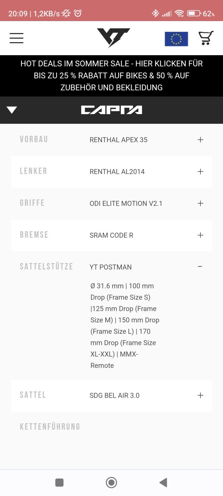

S hat 125
M hat 150
L hat 170mm steht auch auf der Homepage
So steht es auf der homepage.so wie ich es verstehe hat größe L 150mm
Somit ist es falsch angegeben oder bei mir falsch montiert.
Mein Core 3 in Größe L hat eine 170mm sattelstütze.keine Ahnung von wo das mit den 150mm herkommt.
Entweder habt ihr die Daten einfach von der HP übernommen,denn dort steht auch 150mm,oder sie haben bei mir zum Glück die falsche Länge eingebaut.
Mein Core 2 GX welches ich letzen Monat geliefert bekommen habe, hat ebenfalls eine 170 mm sattelstütze in L verbaut

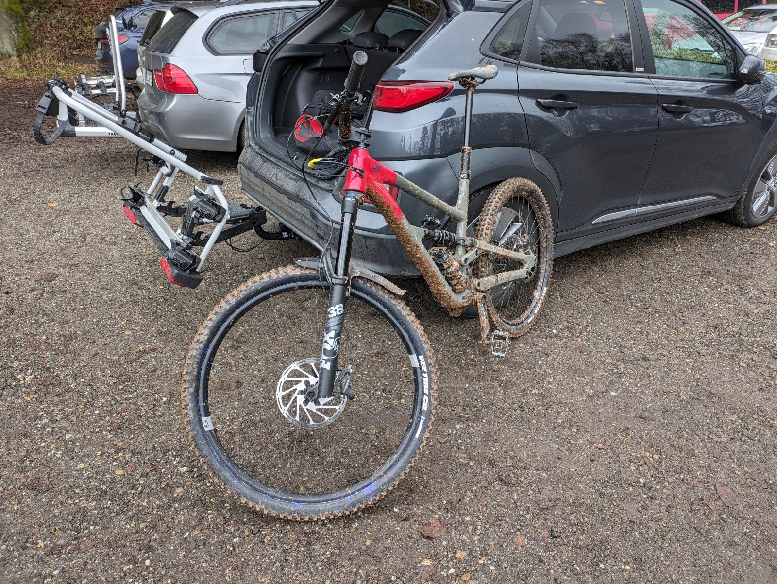

Das hier ist XL mit 94er Schrittlänge, allerdings mit einer Stütze mit kürzerem Collar als bei der SDG/YT.
Kann nachher auch nochmal messen wieviel Luft ich jetzt noch hab und wie lang das Collar der Stütze real ist.
