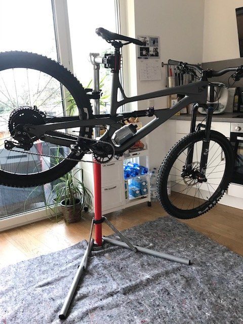

Hi zusammen,
Bin momentan dabei mein Jeffsy ein wenig umzubauen, habe die schäbige Guide endlich runter geworfen und gegen eine Formula Cura4+Cura hinten gewechselt, fehlen nur die Anschlüsse für die Bremspumpen.Probiere ebenfalls einen kürzeren Vorbau und fühlte sich auf den ersten Fahrten super an der Reach war mir doch etwas zuviel.
Desweiteren bin ich am überlegen den Dämpfer gegen einen Cane Creek DB Coil zu tauschen habe den in meinem EMTB und finde den genial. Nun weiß ich nur nicht gibt es diese Dämpfer auch in verschieden Tunes wie die Luftdämpfer oder brauch ich einfach einen 210*55 und der Rest wird über Einstellungen gemacht?
Und kann man die Buchsen vom Luftdämpfer einfach übernehmen oder brauche ich dafür andere?

Hi zusammen,
Cura 4 find ich sehr ordentlich find ich!
Dämpfer fahr ich den gleichen, die Einstellungen machst du alles selbst am Dämpfer, da gibts keine unterschiedlichen Tunes. Viele Infos dazu und zum Einbau findest du ab hier: https://www.mtb-news.de/forum/t/who-is-jeffsy.791173/page-346#post-16536564
Danke für den Link hatte hier schon länger nicht mehr mitgelesen. Finde die Cura4 echt angenehm ist ebenfalls auf meinem EMTB deswegen bin ich überhaupt erst auf die Bremse gekommen und so kann ich von einem Bike an das andere wechseln falls mal was dran sein sollte. Mal schauen wie sich die normale Cura am Hinterrad schlägt hatte das gar nicht gesehen bei dem Angebot das es für hinten nur die normale Cura war. Aber es waren je zwei Satz Beläge für vorn sogar einmal Trickstuff und Entlüftungskit dabei und das ganze kam von einem Neubike und wurde nur zweimal Probegefahren.
