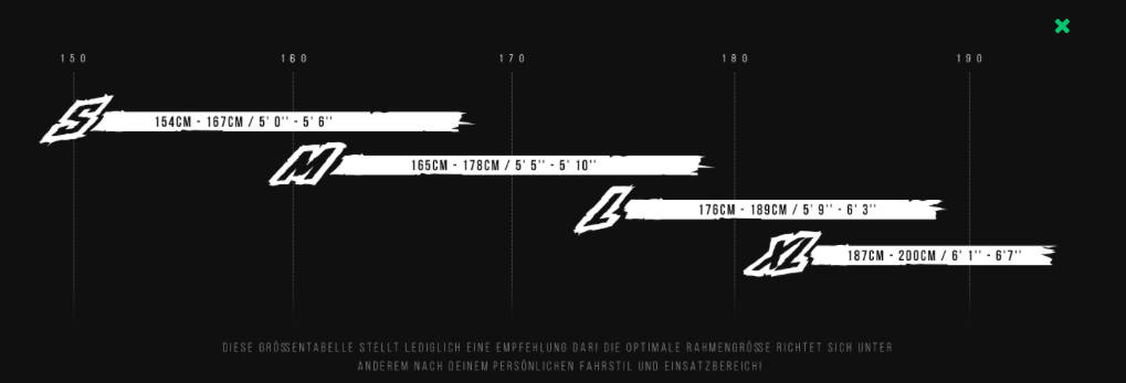

YT gibt dir einen Größenbereich an:
Besonders wichtig ist aber natürlich auch der Text unter der Empfehlung:
Diese Größentabelle stellt lediglich eine Empfehlung dar! Die optimale Rahmengröße richtet sich unter anderem nach deinem persönlichen Fahrstil und Einsatzbereich!

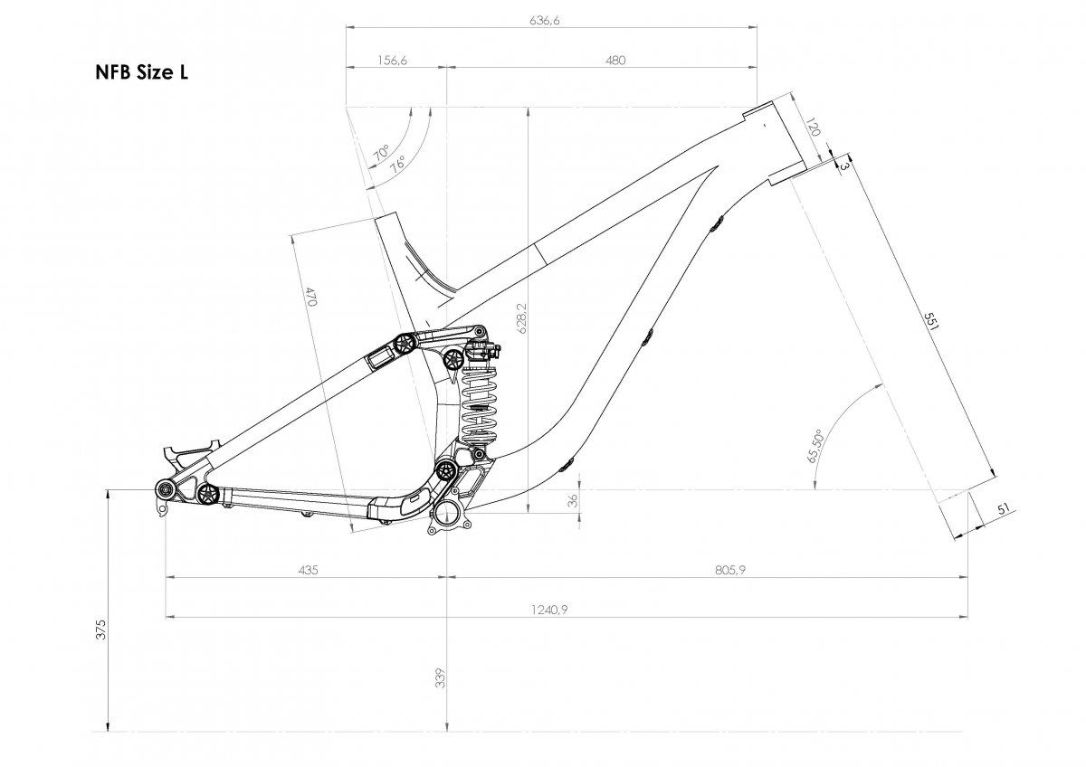

Sorry, das stimmt nicht, was du da schreibst:
Natürlich sind es "virtuelle" 73,5° Sitzwinkel, ganz einfach, weil sich diese 73,5° nur auf eine ganz bestimmte Sitzhöhe beziehen. Bei jedem anderen Auszug bekommst du auch einen anderen Sitzwinkel.
Ein virtueller Sitzrohrwinkel kann nur gleich dem reellen Sitzrohrwinkel sein, wenn die Achse der Sattelstütze durch das Tretlager geht. Nur dann ist der Sitzwinkel unabhängig vom Auszug.
Wenn du dir diese Zeichnung ansiehst, dann ergibt sich der virtuelle Sitzwinkel von 73,49° bei einer Sitzhöhe von 750mm gepaart mit dem Offset des Sattels von 26mm nach hinten (senkrecht zum reellen Sitzwinkel) an eben dieser Stelle (bei 750mm).
http://www.liteville.com/application/filebrowser/master/Geometriezeichnungen/301_MK14/301_MK14_M.jpg
Der reelle Sitz(rohr)winkel ist laut dieser Zeichnung auch alles andere als parallel zum virtuellen Sitzrohrwinkel in diesem gewissen Punkt und demnach auch nicht einfach nur nach vorne versetzt. Das siehst du schon alleine daran, dass die Linien nicht parallel sind.
Außerdem ist das Sitzrohr nicht um 26mm nach vorne versetzt, sondern um 52mm, wenn man den Daten hier glauben darf:
http://www.liteville.com/de/192/bikes/301-mk14/general/
Die 26mm beziehen sich auf das Offset des Sattels/der Sattelstütze nach hinten.
Deswegen eben meine Frage, warum laut @525Rainer alle Bikes mit einem geknickten Sitzrohr für den Uphill nicht ernstzunehmen sind.

Die schlagen halt zwei Fliegen mit einer Klappe. Sie können so die passende Stütze für 600 EUR mit verkaufen. Ganz blöd ist das ja nicht *g* Es ha alles Vor- und Nachteile.
Darf ich mal fragen, von welchen Bikes du sprichst, wenn es da nur noch wenige mit geradem Sitzrohr und reellem Sitzrohrwinkel gibt? Würde mich mal interessieren. Denn da gibt´s wirklich nur noch wenige.
Mittlerweile gibts sicherlich nur noch wenige, das stimmt...die gründe hierfür dürften klar sein.....
Früher mit 26’’ war halt einiges doch besser :D da gabs bzgl bauraum weniger probleme....ausser man wollte fullys mit viel FW und richtig kurzen KS (ca 420) wie bei S
Ich glaub die geolutions haben auch bei den grossen rädern noch gerade im tretlager mündende sitzrohre... dafür natürlich brutal lange kettensstreben..:D
