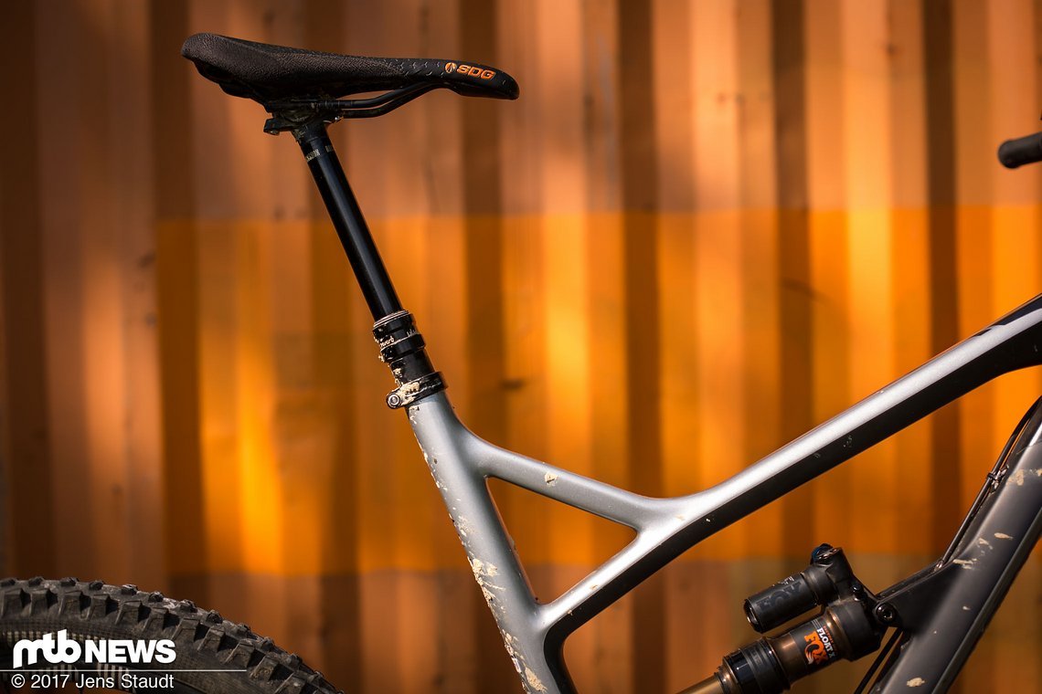

Abgesehen vom Durchstich im Reifen hatten manche Fahrer etwas Platzprobleme mit ihren Füßen. Wer große Latschen sein eigen nennt, sollte den Hinterbau abkleben, um mit schleifende Fersen den Lack nicht abzureiben.
