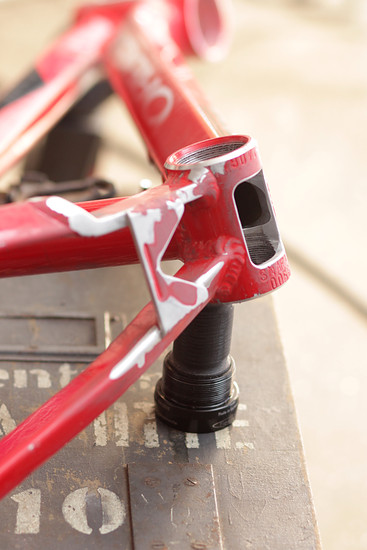

Die zusätzlichen "Stellen" sind tatsächlich nur Reflektionen der Ausfräsung:
Im geraden Bereich ist das Rohr innen noch recht blank.
Eigentlich hätte ich eine Vorrichtung zur Weiterbearbeitung der Gabel bauen müssen. Mangels Elan dazu sind ein paar aktuelle Außenansichten des Rahmens entstanden. Der Lack ist gerade nicht allzu charmant...
Die Bearbeitung am Steuerrohr schaut klasse aus. :daumen:
Aber warum ist der Lack vom Yoke/Gusset am Übergang Tretlager zu Kettenstreben runter?
Hast du da auch was gemacht? (kenne das Original jetzt nicht)
Achso.... daher wohl auch die Nut im Blech.
Meinst nicht das man das auch ganz wegnehmen hätte können?
Ist ja nen Rad für Kinder.
Sollte zumindest gefühlt auch ohne halten. (jetzt nur den Bildern nach zu urteilen, hab so einen noch nie in der Hand gehabt)
Ganz ohne geht es bestimmt auch. Mich hat die Gewohnheit dazu getrieben einen Rest als Verstrebung zu behalten.

Gewogen habe ich den Rahmen noch nicht. Bevor es bunt wird, kann ich es aber nachholen. Den Steuersatz habe ich extra noch nicht eingebaut.
Ganz fertig ist er auch noch nicht: Ein Löchlein sowie die Gewindebohrungen der Zugführung müssen noch gesetzt werden. Für die ausgebohrten Flaschenhalterösen muss ich noch Abdeckungen basteln.

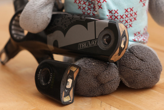

-Kurbelarm zum Kürzen ausgerichtet und aufgespannt
Wer schon immer mal wissen wollte, wie es in einer Truvativ-Noir-Kurbel aussieht: Merkwürdig...
127mm
Es dauert aber noch ein Weilchen, bis die Kurbelarme fertig gekürzt sind.
