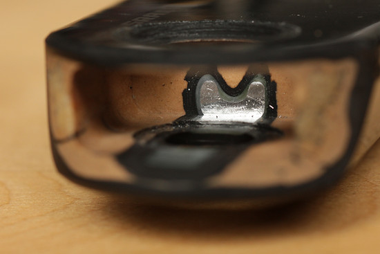

Seh Ich das richtig... die Kurbel hat nen Alu Kern?
In der Tat ein sehr interessanter Aufbau....
Nicht nur, dass da ein Alusteg durchgeht, er ist auch noch zusätzlich in eine Carbonstruktur eingebettet,welche teilweise hohl ist. Mal sehen, wie es weiter drin aussieht. Ich muss den Bereich um das spätere Gewinde ausfräsen. Die modernere SRAM-Kurbel und die Shimano-Alukurbel waren schon halbwegs hohl. Dafür gefällt mir die Optik bislang ziemlich. :cool:

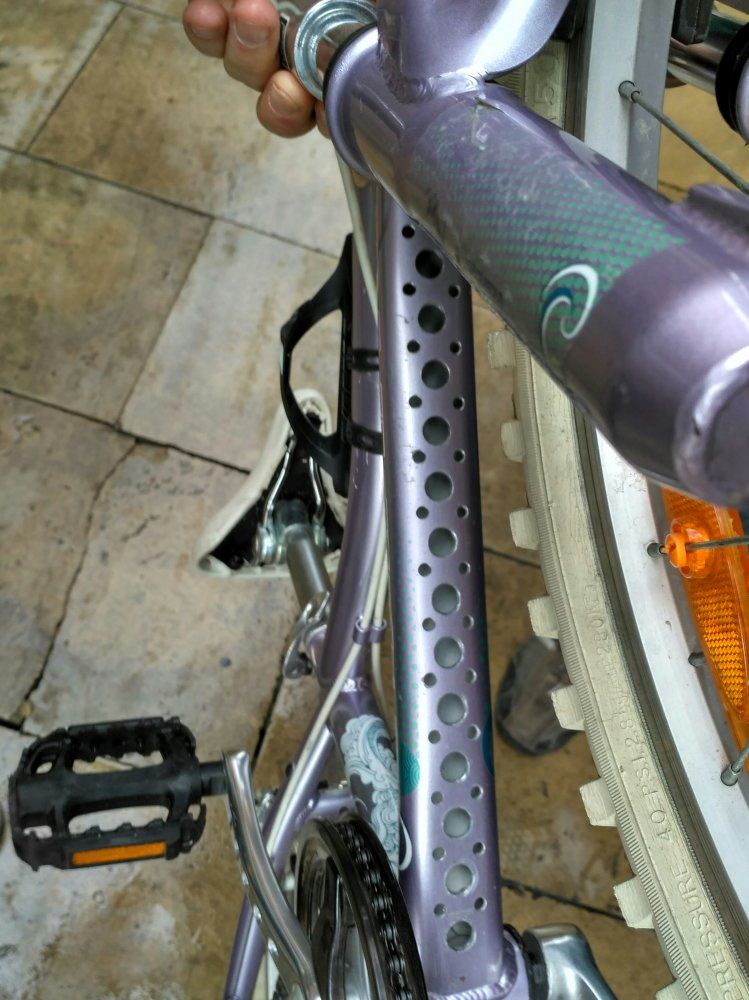

das habe ich hier mal gesehen und ein Bild gemacht...

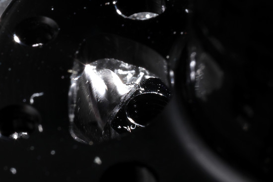

sehr interessant, aber das material mit dem hellbraunen ton ist das ausgeschaeumt?
Gute Frage... Ich kann keine Poren erkennen und es ist nicht bröselig. Für etwas vorher gegossenes erscheint mir die Geometrie aber nicht definiert genug. Die beiden helleren Streife außen am Kurbelende (siehe hier) sind schaumig. In den Force-Kurbelarmen des 16"-Rades war ein poröser Kern enthalten, den man herauskratzen konnte.

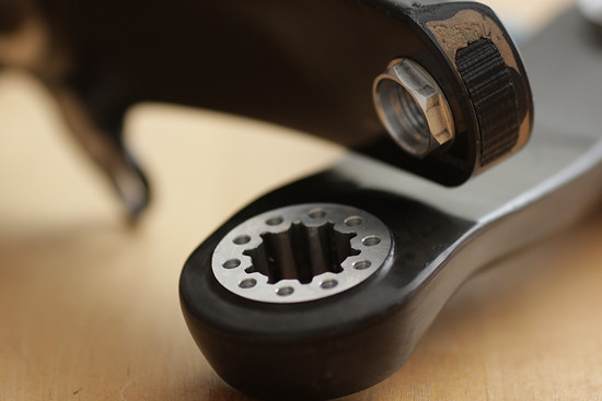

Ein Pedal kann schon montiert werden:
Der andere Kurbelarm kommt morgen an die Reihe, ebenso, wie die Einsätze für die Kurbelenden. Dann folgen die letzten Modifikationen zur Kurbelbreite und mit gaaaaanz viel Glück kann ich die Welle diese Woche wieder einsetzen.

Mich würde schon interessieren was die da für ein Füll-Material reingeklatscht haben.
Muss doch irgendein Schaum sein, aber ist steinhart sagst du?
Steinhart ist übetrieben. Beim Darüberkratzen und Bearbeiten würde ich behaupten, dass es ein ungefüllter, duroplatischer Kunststoff ist, der eher spröde ist. Mich erinnert es an Gießharz. Im Gegensatz zu den kleinen Schaumkernen und dem Kern der SRAM-Force-Kurbelarme lässt sich mit dem Fingernagel auf den Flächen z.B. kaum ein Abdruck hinterlassen.

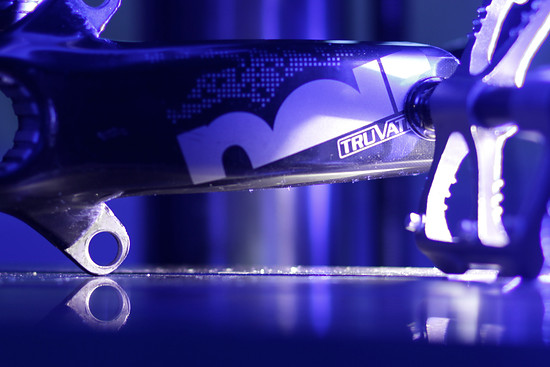

Die Kurbelarme sind endlch fertig:
gediente Truvativ Noir 1.1 auf 127mm gekürzt, mit der GXP-Welle einer SRAM-Red-Kurbel kombiniert und bearbeitet
Den Q-Faktor und das Gesamtgewicht inkl. KB und Innenlager reiche ich nach, wenn ich das Innenlager abgeholt habe.
Komplettgewicht inkl. Innenlager und ovalem 32er NW-Kettenblatt:
Der Q-Faktor liegt bei 163mm. :(

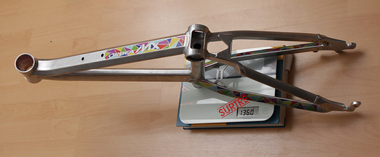

Die Aufkleber sind fertig und fix aufgeklebt. Meine gewichtsbewusste Interpretation von "es soll bunt werden":
(Ein paar Blasen muss ich noch rausdrücken, war zu ungeduldig.:( Das letzte Tageslicht war auch nicht allzu ergiebig.)
Unsere Große hat den Rahmen das letzte Mal im halb entlackten Zustand gesehen, hat sich aber vor Kurzem gewünscht, dass an ihrem nächsten Fahrrad auch viel silber ist. :love:

Ach ja: Knapp 200g ist der Rahmen nun leichter.
(Evtl. baue ich noch Abdeckungen für die ausgebohrten Gewindenieten.)
na beim dekor könnte man fast sagen dass du dich da im herkunftsort des rahmens hast inspirieren lassen, denn irgendwie erinnert es an die zerbrochen kacheldekore von antoni gaudi :D. bitte mal noch ein foto von der gabel, die sieht sehr schick aus.
