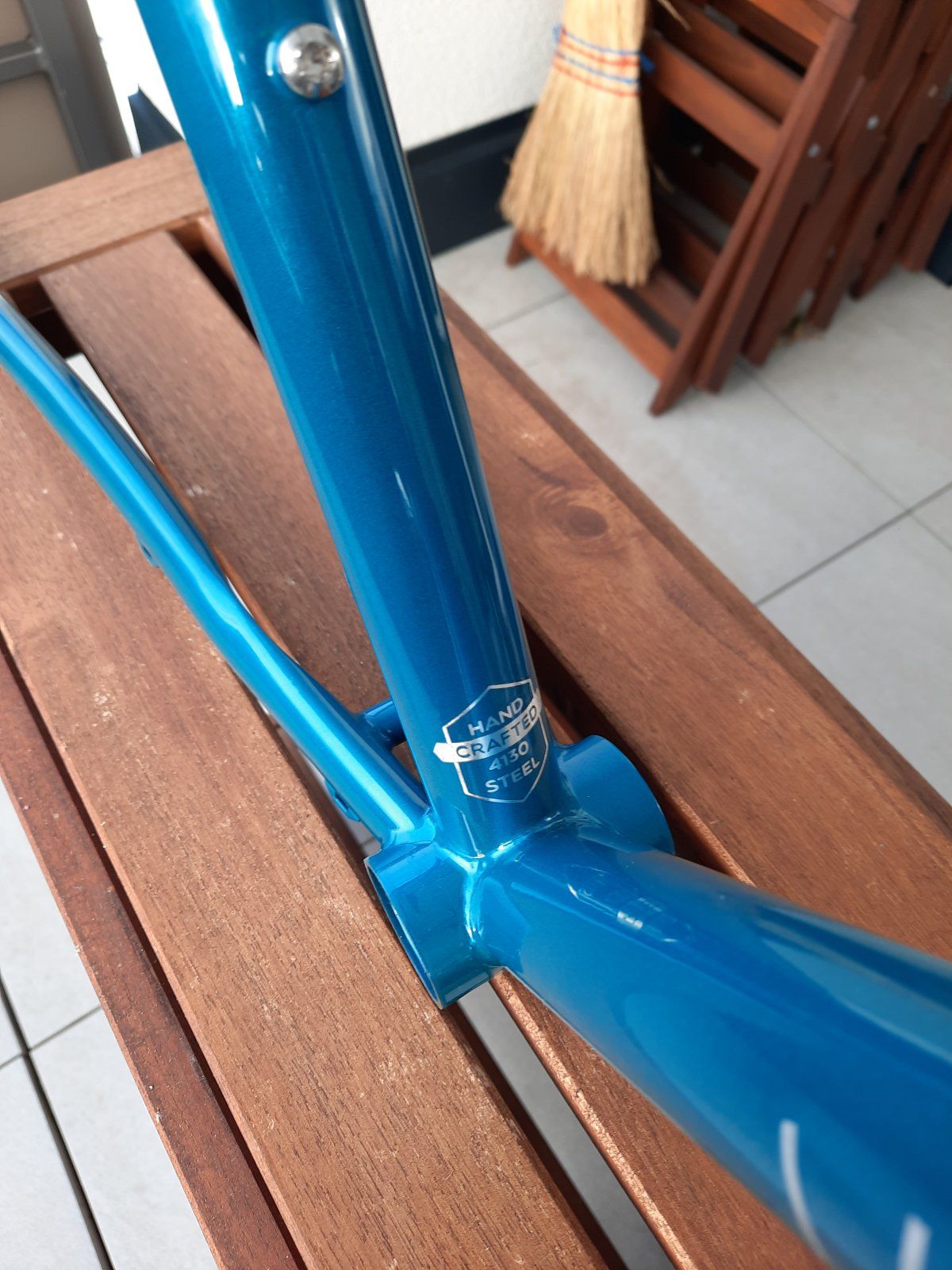

Beim Rahmen sollte es eine ausgewogene nicht zu kurze Geometrie werden. Ich bin selbst 1,94m groß mit langen Armen und Beinen. Dementsprechend durfte der Rahmen auch nicht zu klein sein. Beim Material wollte ich am liebsten Stahl haben, einfach weil mir das Matetial sympatisch ist. Des weiteren wollte ich die Möglichkeit haben bis zu 50 mm breite Reifen bei 28" zu montieren. Nach vielem Gesuche und etwa Mailverkehr blieb auf Grund der Wartezeit nur ein passender Rahmen übrig. Geworden ist es dieser:
Ein Veloheld IconX in Größe XXL inklusive passender Carbongabel.
Die Verarbeitung von Gabel und Rahmen gefällt mir sehr gut. Alle meine Ansprüch an Rahmen und Gabel sind auch erfüllt und die Farbe gefällt mir auch gut. Und dank der kurzfristigen Verfügbarkeit hat hier dann alles gepasst.

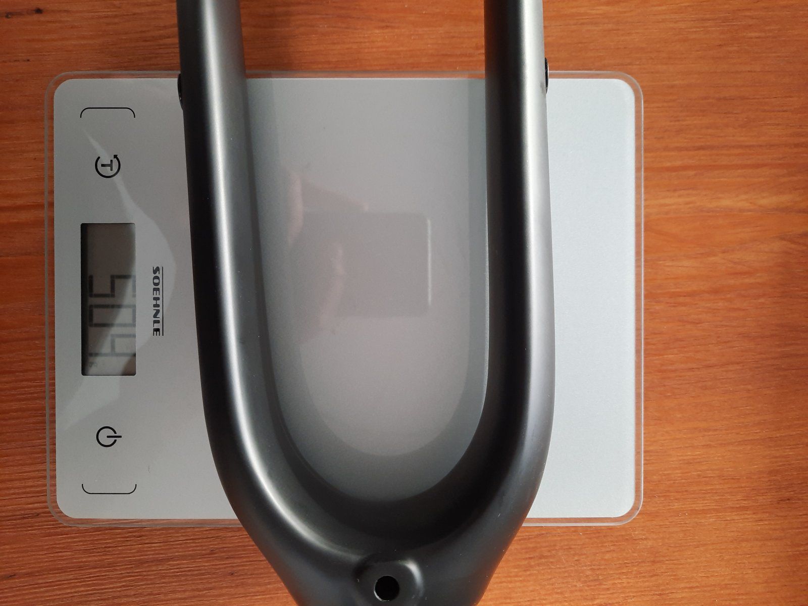

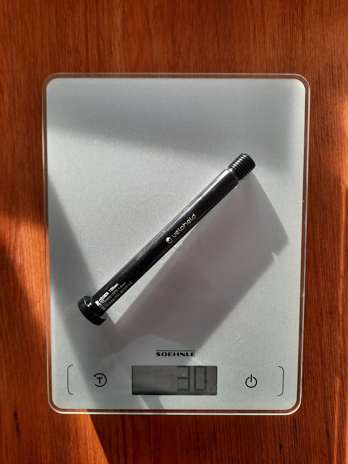

Hier noch Gewichte von Rahmen (inkl. Steuersatz) und Gabel:

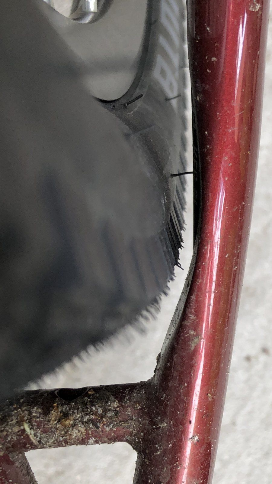

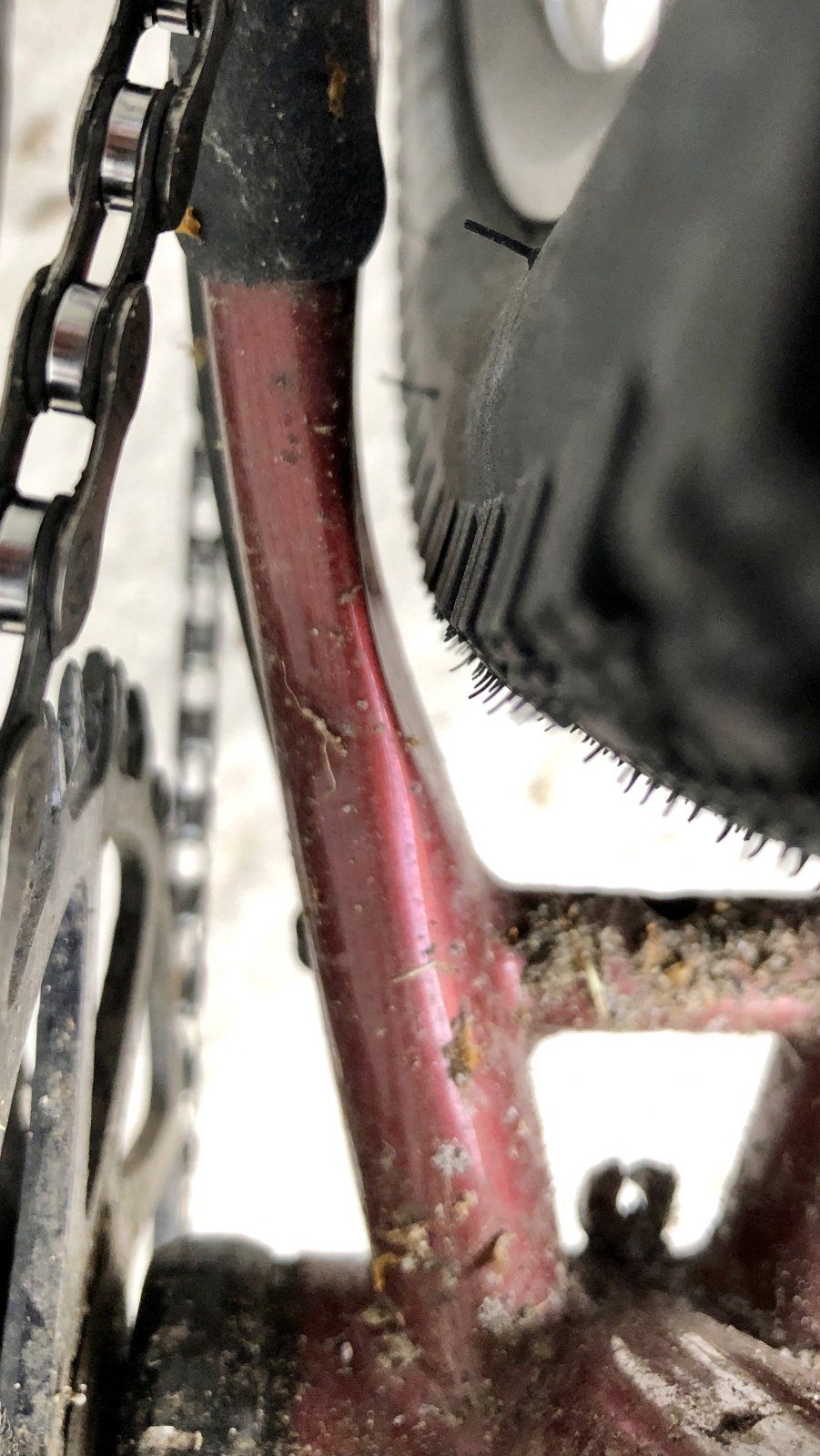

Diesen fetten Schriftzug auf dem Oberrohr hätten die sich m.M.n. allerdings sparen können. Aber egal, der Rahmen fährt sich super, da wirst Du eine Menge Spaß haben. Bei der Reifenfreiheit sind die bis zu 50mm aber recht optimistisch. Aus eigener Erfahrung kann ich bestätigen, dass ein WTB Venture 50 auf einer 21er Felge in den Rahmen passt, aber fahren würde ich damit nicht. Der Venture ist auf der Felge genau die 50mm breit und hat auf der Antriebsseite auch ausreichend Platz
aber auf der Nichtantriebsseite ist das extrem knapp.
Ah ok danke für die Info. Ich plane jetzt derzeit mit mit 47 mm Reifenbreite auf 25 mm Maulweite. Da müsste dann noch genug Platz für Matsch sein ;)
