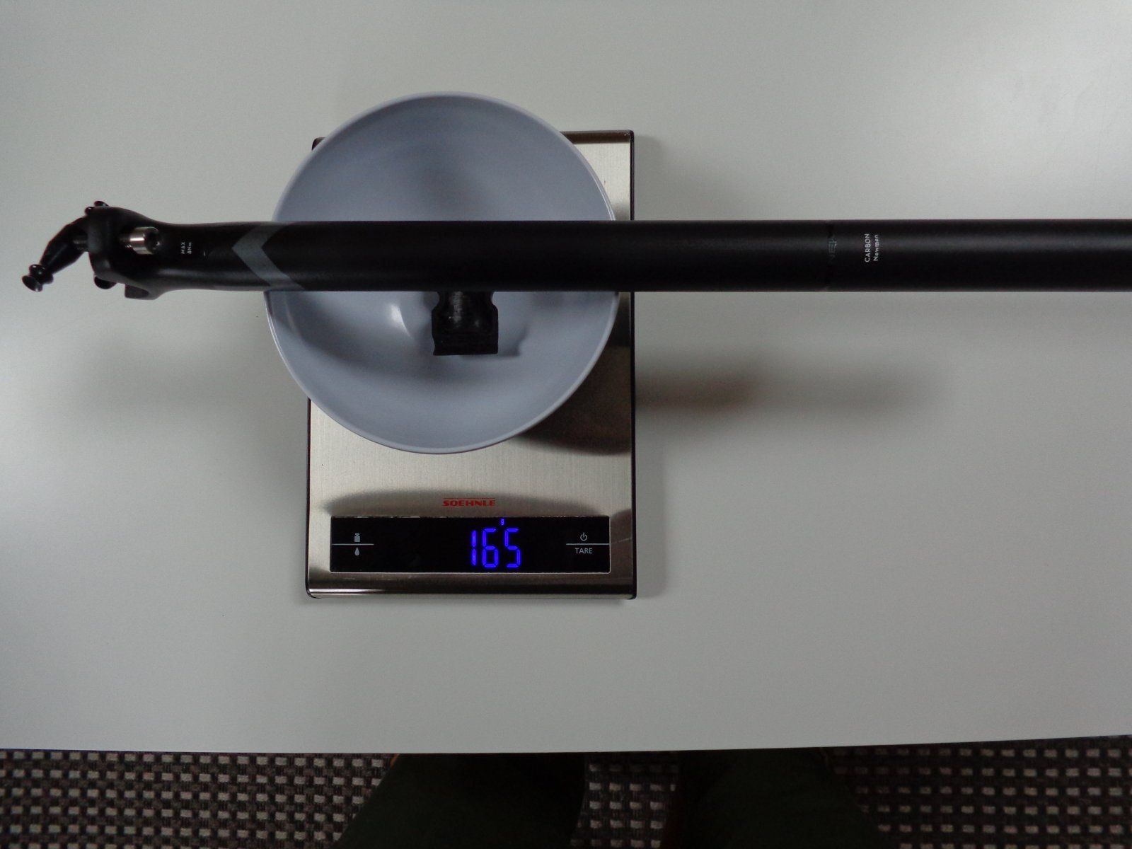

Sattelstütze und Vorbau werden Newmen. Habe noch einen mit 2 Schrauben Klemmumg in 90 mm hier.
Habe die Stütze in der Bucht erstanden für 85,-. Natürlich ohne Titanschrauben und etwas übergewichtig mit knapp 230gr.
