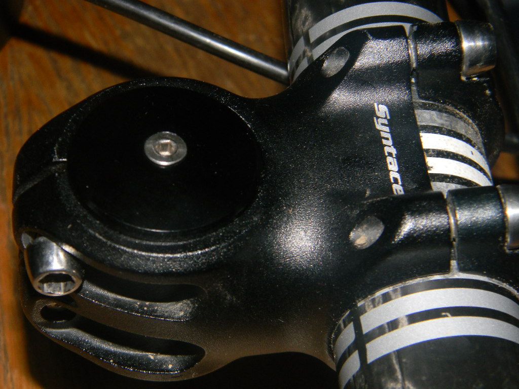

sieht richtig gut aus wie ich finde ;)
Achtung hier noch ohne dem Hirsch. Die Serie ist natürlich mit dem geilen Hirsch!

nein, nur mit hirsch.
hätte ich nicht posten sollen :) war nur ein funktionsmuster... bitte das foto nicht beachten. NUR mit hirsch, ausschließlich!
