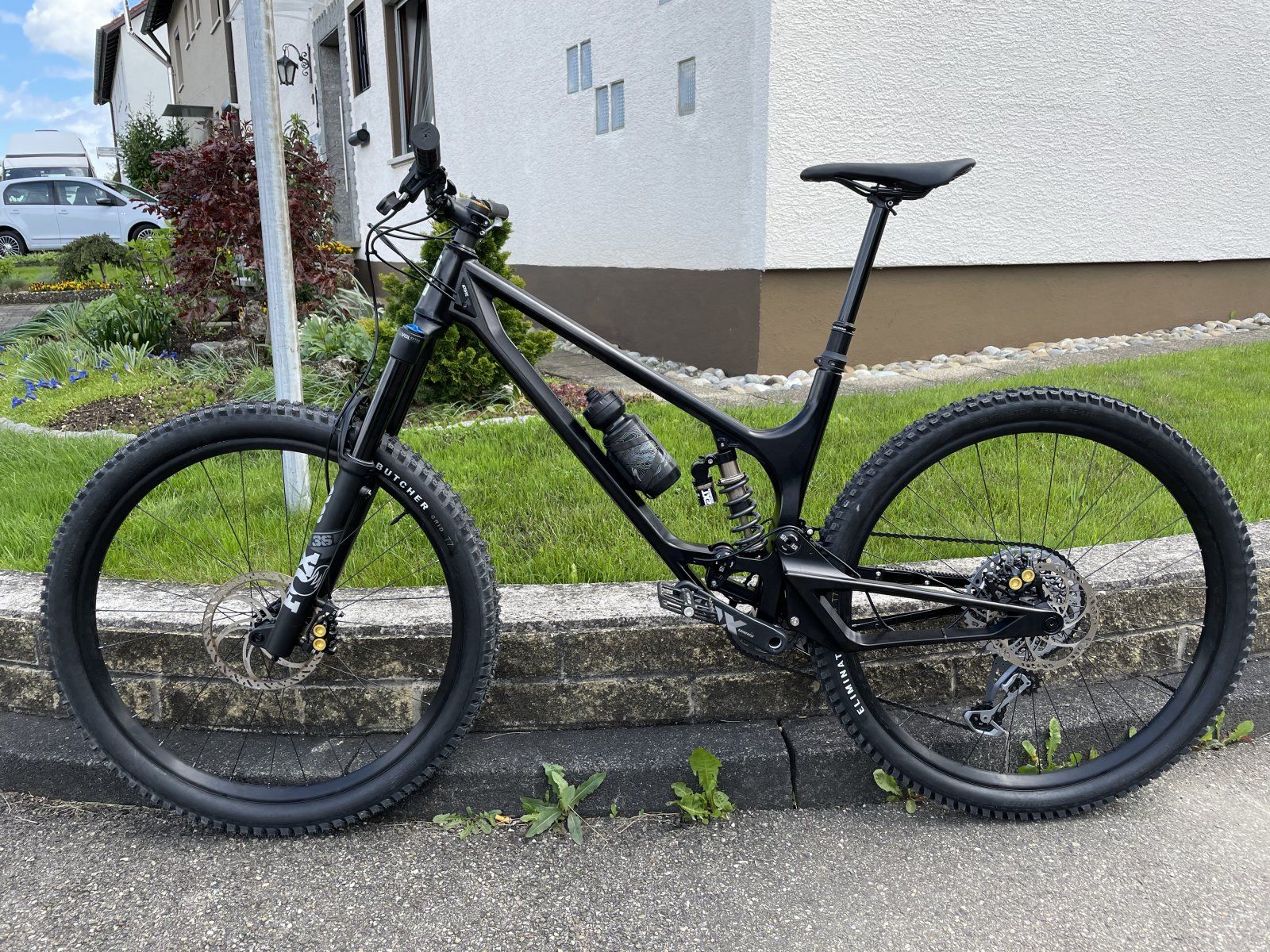

Verkaufe aktuell ein komplett bike
Actofive S3 neu auf eBay Kleinanzeigen
In schwarz elox.
Oder auch rahmenkit solo.
Fahre inzwischen yeti.
Schaut gerne unter Artikel:
Actofive P-Train CNC Rahmen Set S3 MTB no Pole,santa,pivot,yeti
In meinen anderen Artikeln gibts das komplette bike.
Gerne melden.
Wenn’s nicht in 2 Wochen weg ist werde ich es doch fahren und mich vom yeti trennen.
Viele Grüße, Maik
