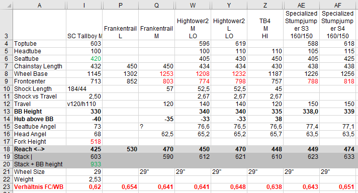

Radlastverteilung
Was ich mich sowohl beim Armageddon als auch beim Grim Donut frage ist wie die Gewichtsverteilung funktionieren soll. Schließlich wird ja schon bei deutlich kürzeren Bikes mit steilerem Lenkwinkel bemängelt, dass häufig die Kettenstreben nicht lang genug sind um Traktion am Vorderrad zu generieren ohne wie bekloppt auf dem Lenker zu hängen.
Ich merke das schon bei meinem Capra 27 in XL (480mm Reach, 65 Grad Lenkwinkel, 432mm Kettenstreben), da muss man vorne schon ordentlich drauf drücken (bzw. wenige Sag hinten fahren) um vorne nicht wegzuschmieren.
Angenommen die Geometrie eines G1 wäre optimal (einfach mal so aus der Luft gegriffen)
G1 (L)
  • Radstand: 1324mm
  • Kettenstreben: 453mm
  • Front-Center = 1324mm-453mm = 871mm
  • Front-Center/Kettenstreben (ca.) = 1,92
Grim Donut
  • Radstand: 1409mm
  • Kettenstreben(real): 450mm
  • Front-Center = 1409mm-450mm = 959mm
  • Front-Center/Kettenstreben (ca.) = 2,13
  • Aber wenn G1 ideal wäre:
  • Kettenstreben = 959mm/1,92 (ca.) = 499mm
D.h. theortisch müsste ein Grim Donut/Armageddon fast überall wegschmieren wie sau. Tut es aber scheinbar nicht (zumindest nicht unkontrolliert). Hmm... bin mir irgendwie nicht sicher warum. Oder ist das der Zweirad-drift bei so einem langen Radstand von dem Jens schreibt?
Die Frage wäre bei theoretischen 499mm Kettenstreben ob man damit überhaupt noch das Vorderrad irgendwo anheben kann ohne akrobatische Kunststücke auf dem Rad veranstalten zu müssen.
Jetzt hast Du doch aber einfach alles zusammen linear skaliert. Und dann wäre das „korrekt“ skalierte Armsgeddon einfach nur das G1 in einer größeren Größe für einen größeren Fahrer, oder denke ich da falsch?

Genau, ist nur linear skaliert.
Da aber Armageddon/Grim Donut einen ähnlichen Reach zu einem G1 aufweisen (nehme ich mal her als Anhaltspunkt für die gleiche beabsichtigte Fahrergröße), müssten die Kettenstreben so ausfallen wie oben angegeben, falls die Radlastverteilung eines G1 stimmt.
Da der Lenkwinkel und die Steuerrohrlänge vom Armageddon/Grim Donut flacher und länger sind ist das jetzt kein größeres G1 sondern einfach nur die theoretisch passende Kettenstrebenlänge für ein Armageddon/Grim Donut falls (!) ein G1 optimal wäre (Das sei mal dahingestellt).
@Dirty Biker
Ich würde eher die Radlastverteilungen [%] bezogen auf das Tretlager heranziehen:
Hmm...also FC/WB? Läuft doch aufs gleiche raus, oder?
G1
871mm/1324mm (ca.) =0,658
Grim Donut
959mm/1409mm (ca.)= 0.68
Mit gleichem Verhältnis wie G1 aber:
(959mm/(959mm+CS))=0,658 <=> CS (ca.) = 498mm
