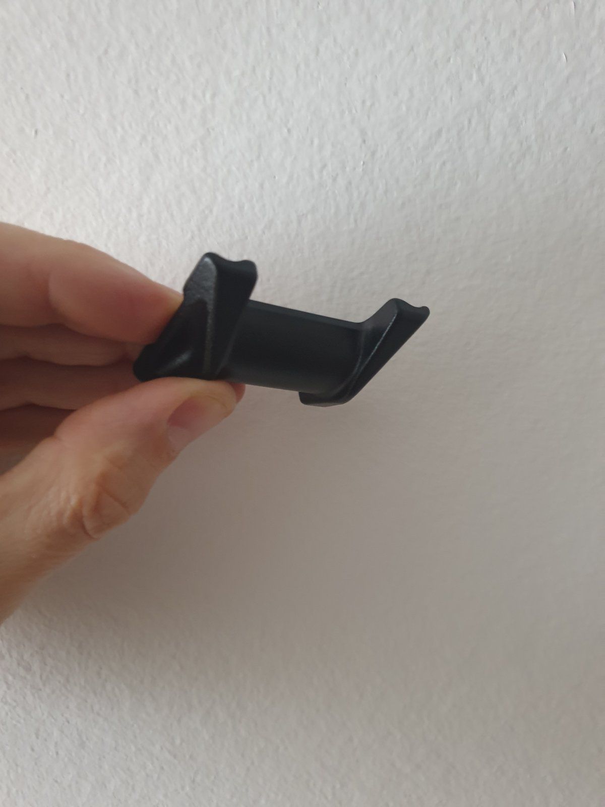

Hallo zusammen,
wollte heute meine neue Divine einbauen und dabei ist mir aufgefallen das die Ventilkappe und auch das Ventiel über den Radius der Sattelklemme schaut.
Wenn ich jetzt den Sattel montieren würde, würde doch dieser voll auf das Ventil drücken oder?
Ist das bei euch auch so oder hab ich irgendwo nen Denkfehler?

Ja genau, mit einem Loch würde die Sache schon funktionieren, aber so sieht die Platte bei mir aus.

Du hast die Divine neu gekauft? War der Kopf oben nicht zusammengebaut?
Wir haben bei unseren Rädern 3 Divine, hatten aber bei keiner das Problem, dass die Platte nicht drauf passte. Bin mir auch ziemlich sicher, dass bei unseren überall die Einkerbung auf der Unterseite ist.
Hab sie gebraucht "neu und unbenutzt" gekauft. Hab den Verkäufer auch schon angeschrieben ob er eventuell beim Versand etwas vertauscht haben könnte...
Mal schauen was er so schreibt. Laut Explosionszeichnung oder Ersatzteil, ist auf jeden Fall die Platte falsch.
Von den Explos her, könnte es eine Revine Platte sein. Nun ist nur die Frage warum ist die bei mir in der Devine, mal schauen wer falsch verpackt hat...😉
