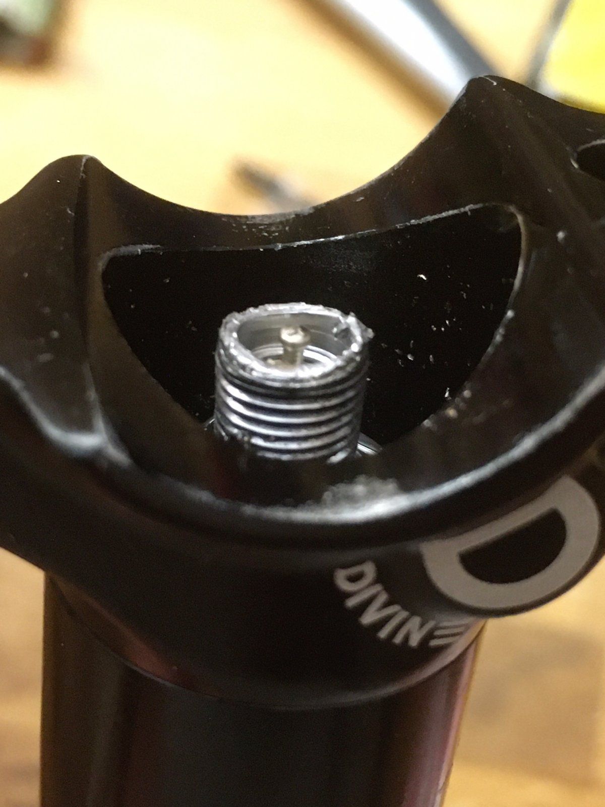

Hab es wohl geschafft meine Divine zu schrotten - indem ich versehentlich beim Tausch die Sattelklemme einer Revive draufgeschraubt hat, der fehlt die Aussparung für das Ventil. Gewinde ist jetzt im Eimer, da geht keine Kappe und keine Pumpe mehr drauf.
Hat jemand eine Idee wie man sowas repariert? Oder hilft nur Einschicken? Diesen Teil der Divine gibt es ja anscheinend nicht als Ersatzteil.

Weil ich es gerade offen hatte: Auf der Explosionszeichnung hier läuft das Teil wohl als Nummer 7, Valve Housing. Zu finden ist es aber bei den Verfügbaren Ersatzteilen nicht - da hilft wohl nur Kontakt mit BikeYoke (der ja in diesem Forum einen sehr hilfreichen Eindruck macht 👍 ), egal ob es um Reparatur oder Ersatzteilverfügbarkeit geht.
Ob das Gewinde aber vielleicht noch zu retten ist kann ich dir allerdings nicht sagen. Vielleicht auf 1mm das kaputte Gewinde wegfeilen? Aber ob dann eine Pumpe noch dicht drauf geht ist eine andere Frage, deswegen will ich das lieber nicht empfehlen weil es mir selbst auch zu unsicher wäre...

Mit ner Nadelfeile den Grat wegfeilen, leichte Fase ran feilen.....würde ich machen/probieren
EDITH: vlt würde es auch mit nem Gewindeschneider gehn (falls vorhanden oder beim netten Metaller ums Eck ) der Platz scheint mir zulangen um den Gewindeschneider von Hand anzusetzen und zudrehen.....

Lemonshox anschreiben oder anrufen.
Dort bekommst du das Ersatzteil, wenn nötig.
Ist aber mit Schraubensicherung eingeklebt und sollte ordentlich erhitzt werden, bevor man es abmacht.
Grundsätzlich erfordert es natürlich auch, dass vorher Druck abgelassen wird (Stütze dazu komplett ausfahren und dann mal ne Stunde stehen lassen, damit sich der Schaum so gut als möglichst löst um dann den Druck KOMPLETT UND LANGSAM abzulassen, ohne dass zu viel Schaum mit kommt. Das kann mitunter ein wenig Übung erfordern. Ansonsten muss halt neues Öl eingefüllt werden.
Im Großen und Ganzen kein Hexenwerk und man bekommt das wieder hin.
Ansonsten kann's auch Lemonshox machen, dann lohnt es sich aber natürlcih in Verbindung mit einem großen Service, Ich denke, im Rahmen dessen würden die das Ding auch sicher kostenlos austauschen.
Einfach mal anfragen.

Danke für die Tipps - hab das Ventil demontiert und versucht mit einer Feile hinzukriegen, klappt aber nicht, das ganze Ventil ist wohl etwas deformiert und ich krieg keine Pumpe mehr dran. Werde also mal den Weg über Lemonshox versuchen.
