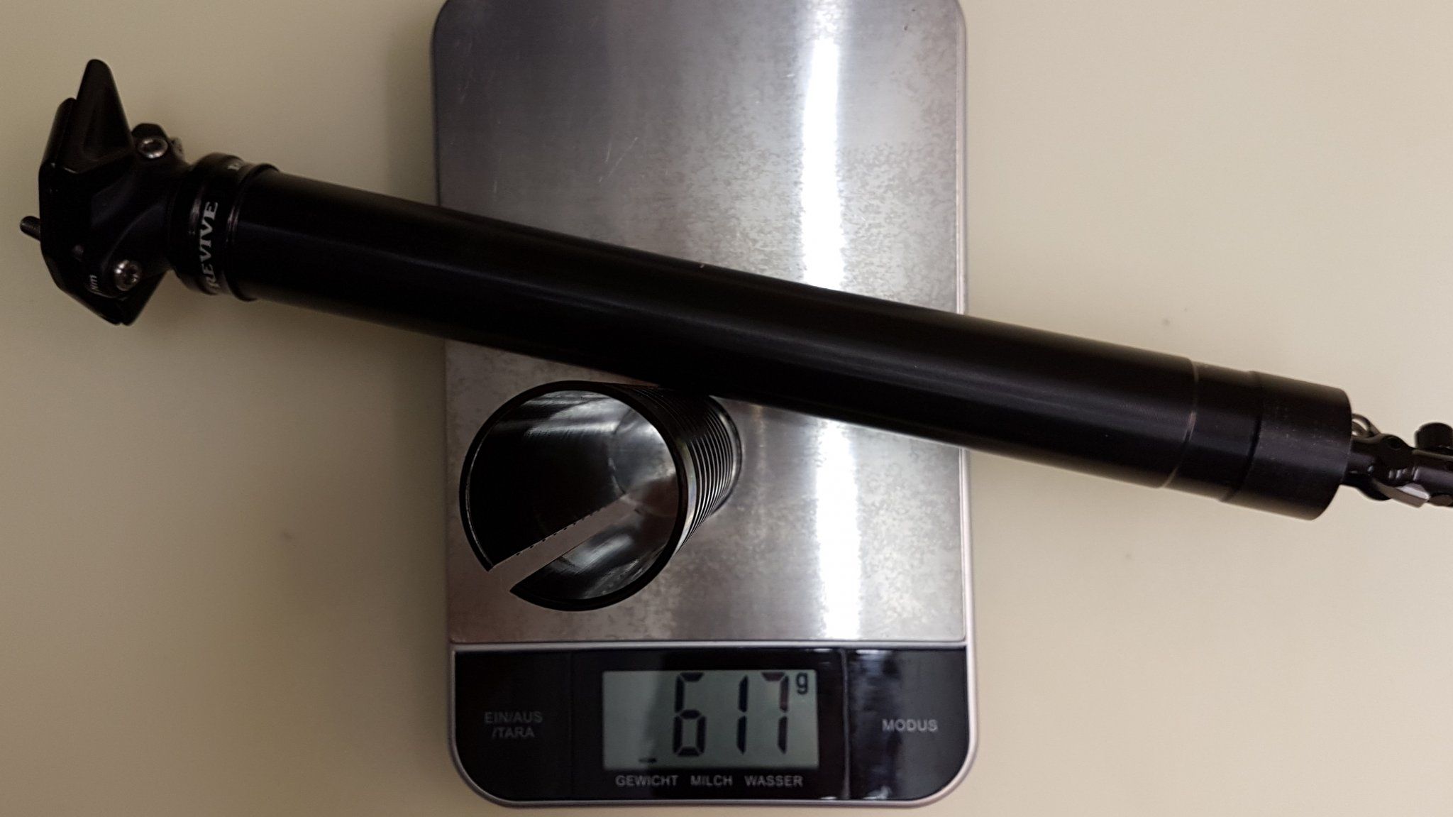

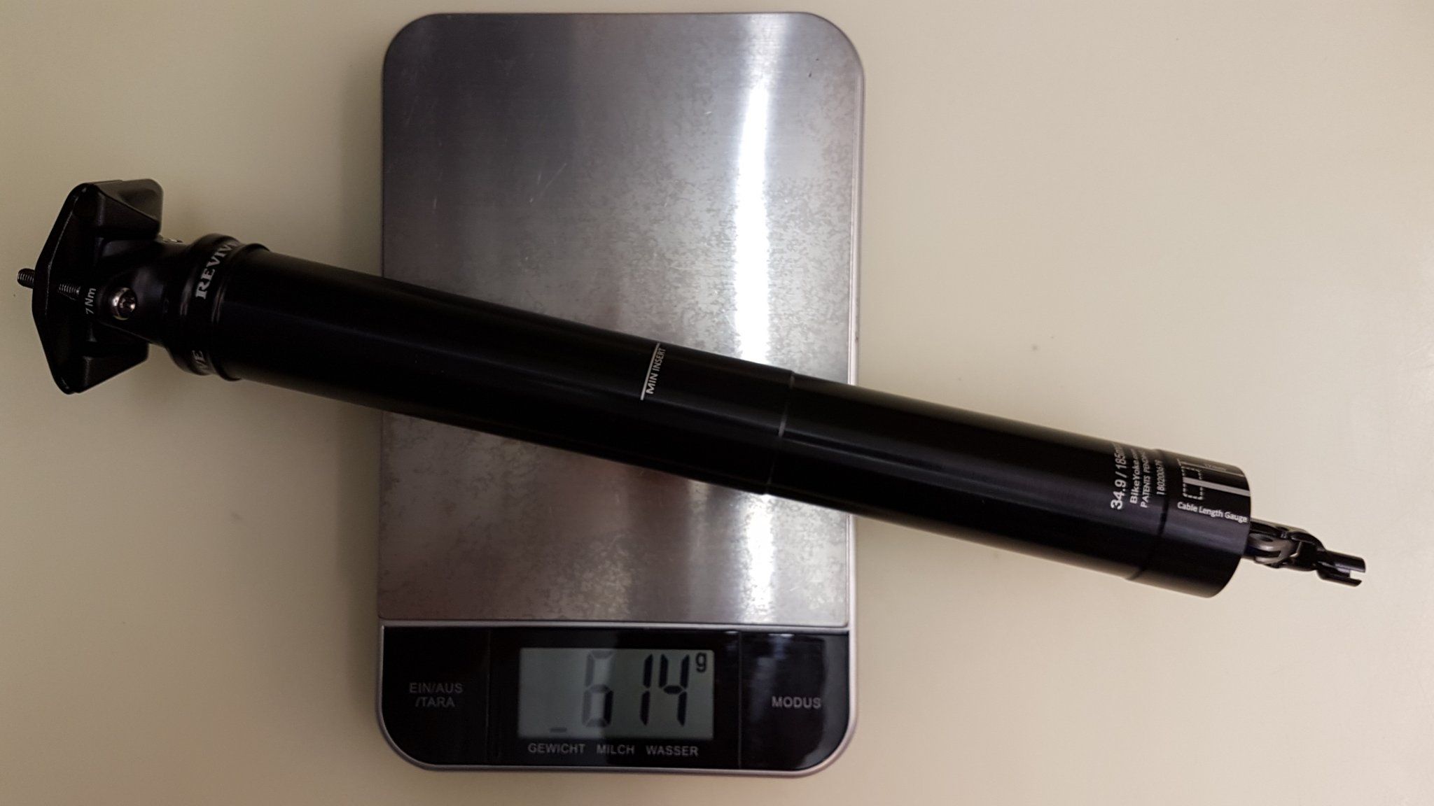

185er vs 185 Max
185er:
Das Ganze in max schaut dann so aus:
Ich würd fast behaupten, dass die max noch leichter ein- und ausfährt. Kann aber auch daran liegen, dass sie neu ist.
