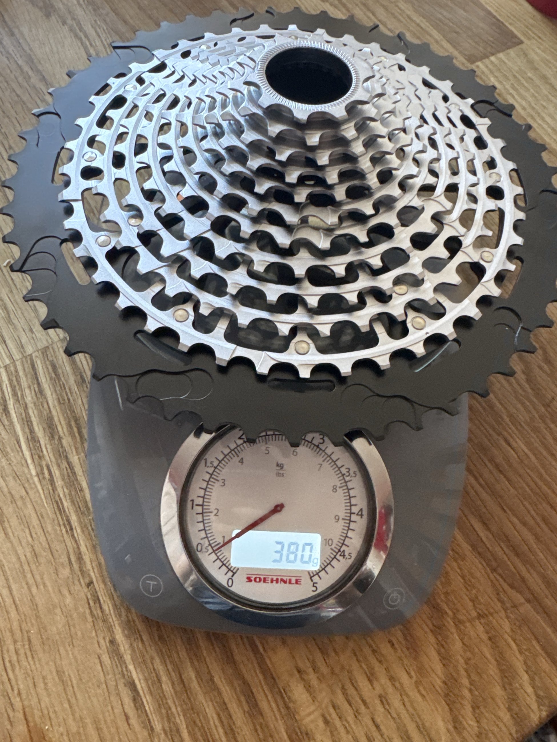

Heute kam die ZTTO Ultralight Microspline 10-52er Kassette an. Gewicht ohne Lockring ist 380g, mit dem Microspline Lockring sind es dann die angegebenen 385g.
Die ersten 11 Ritzel sind aus einem Stahlblock gefräst und mit dem größten 52er Alu-Ritzel vernietet. Macht haptisch jedenfalls einen guten ersten Eindruck, bin auf die Schalt- und Fahrperformance gespannt. 10g schwerer als die XTR, dafür 52Z statt 51Z und nur eins statt drei Aluritzel.

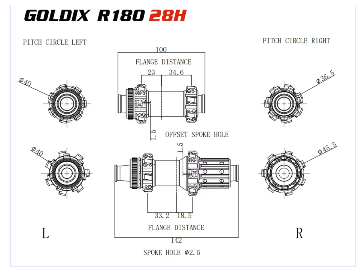

Weiß jemand wie genau die "Offset Spoke Hole" Angabe bei Goldix zu verstehen ist? Gilt die Angabe im Bild unten jeweils für links und rechts oder gibt es vorne rechts und hinten links kein Offset?
Hast du die schon da? Wenn ja, würd ich eine alte Speiche nehmen, in den Flansch, mit einem Stift markieren wo sie rauskommt und gucken ob das bei der jeweils anderen Seite auch passt. 1,5mm sollte man sehen können. Ich würde vermuten es gilt für beide Seiten… allein schon , weil es konstruktiv besser ist wenn die Köpfe etwas versetzt sind.. aber wissen tu ich’s nicht.
Danke euch beiden. Die Naben kommen bald; ich habe zwar noch keine Straightpull Speichen da, versuche dann aber trotzdem mal zu messen.

Ohne Offset wäre der Flansch doppelt so breit.
Auf der Seite werden alle Maße bei straight pull erklärt:
https://spokecalc.io/measuring-a-straight-pull-hub.php
unter: Spoke offset of a straight pull hub gibt's u.a. eine Zeichnung des offsets.
Danach ist klar offset gilt natürlich für alle Speichen.
