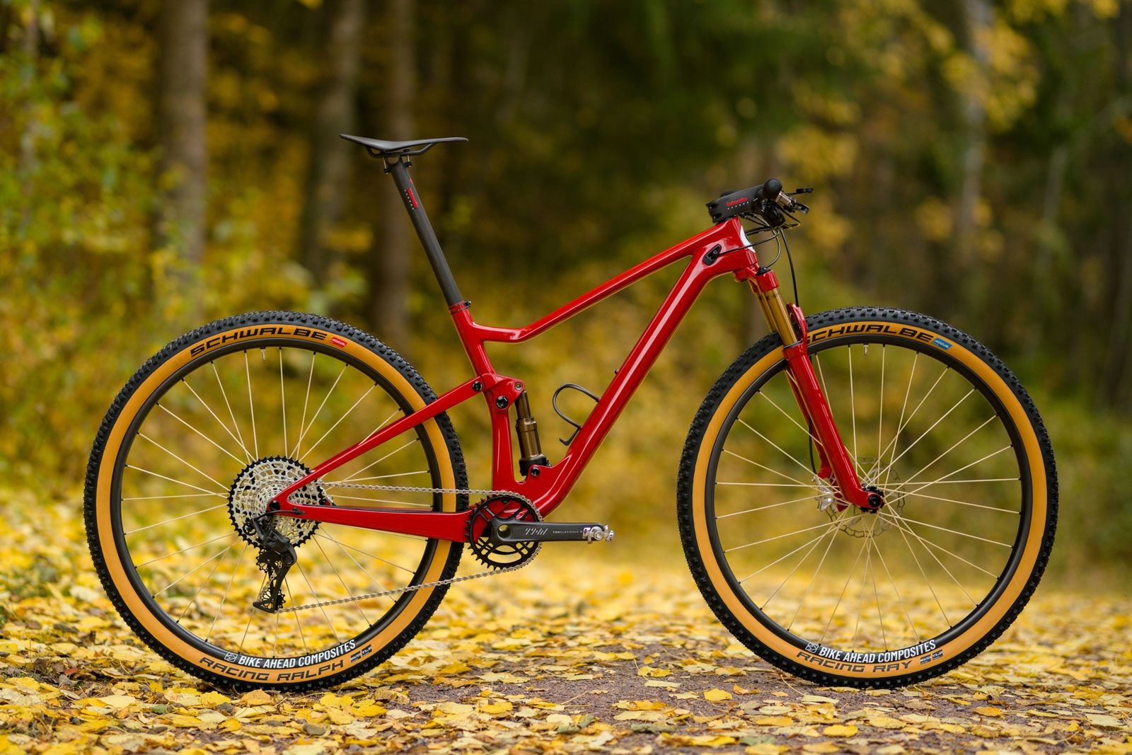

@sx5r Klar, irgendwie muss man sich im Gespräch halten und das ist eine gute Gelegenheit. Muss aber sagen ich habe "das rote" schöner und besser gemacht gefunden, dass jetzt ist... naja irgendeine Bastelarbeit nicht ganz konsequent zu ende gemacht (zb weisse Leitungen statt schwarze, gesteppte Nubukapplikationen, Aluteil nicht ausgefräst, etc...). Aber ja, nach dem es nicht mehr das leichteste ist und wegen Olympia denke ich auch das wird wohl was kommen...
hat doch schon jemand weiter vorne verlinkt...Berk hat das zusammengekleistert (ich weiss....das sind totale Pfuscher, die lieber erstmal hier im Forum die echten Profis befragen sollten^^):
Mitunter schwerer als ihre eigene Kombo.
Was den Eindruck wohl stört sind die Bilder von der Kleberei für den Lenkanschlag, das schaut nach Surfboardbau in den 80ern aus... Das hat der Majestro wohl selber gemacht.
Berk sind sicher keine Pfuscher, das steht außer Frage. Endgeile und gut gemachte Produkte. Hier wohl um möglichst viele Sponsoren happy zu machen.

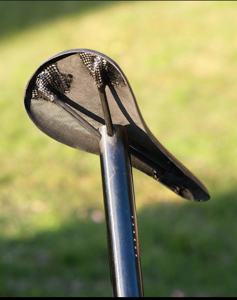

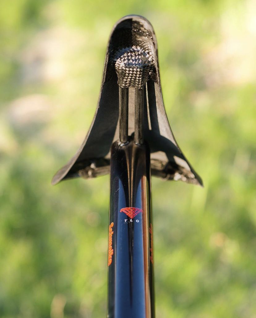

Zur Sattelkonstruktion:
Das ganze ist aus 4 pultrudierten Kohlestäben gebaut, die in 4 löcher der Stütze eingeschoben und verklebt wurden.
- pultrudierte Rohre haben nur Fasern in 0 Grad. Keine 45 Grad Lagen die Schub oder Torsion aufnehmen könnten. Diese Lasten hat man hier aber.
- Die verbindung der Rohre zur Stütze ist rein stoffschluessig und wenn man so will einen Hauch formschluessig, was aber unbedeutend ist weil hier zuviel Bewegung drin ist. Da sind keine Fasern im Spiel nur der Kleber. Und das die Klebeflaeche nicht gigantisch ist sieht denke ich jeder.
Das hätte man unter Ausnutzung der verbauten Fasermenge erheblich eleganter und auch haltbarer lösen können
Ich gebe dir Recht - das weiße Spark hat nicht den Grad der Perfektion, den das rote hatte (einfach weil es derzeit nicht möglich ist) ... aber gerade deshalb denke ich, dass hier in erster Linie das Scott Spark (und die Themen Gewicht und Integration) ins Gespräch gebracht werden sollen - damit Scott dann bei Neuvorstellung schon „Vorschusslorbeeren“ ernten kann.
