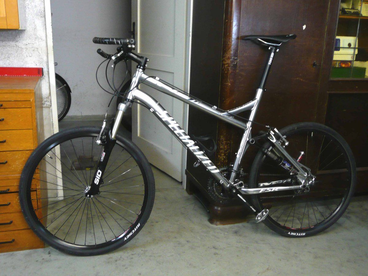

Ich wollte euch mein Spezialbike zeigen, mit dem ich in den umliegenden Wäldern, aber auch auf der Straße schnell unterwegs sein kann. Das Konzept war: Low Tech, Simple Technik. Dabei musste ich teilweise auf ältere bis kultige Teile zurückgreifen. Außerdem wollte ich was gegen den Trend zu immer größeren Laufrädern setzen.
Das Brain- Dämpfersystem der ersten Generation funktioniert für diesen Zweck wunderbar: Es öffnet wirklich nur bei Unebenheiten; Der Hinterbau liegt ansonsten ruhig.
Die Laufräder sind speziell gefertigt, mit schwarzen Sapim CXray Messerspeichen und Alunippeln, vorne natürlich radial sowie SUN Ufo TCB- Felgen.
Das Fahrverhalten ist sehr gut, wie vom Epic gewohnt. Durch die dünnen Reifen kommt das Tretlager recht tief, man sitzt angenehm im Bike.
Die obenliegenden Schalthebel, die ich früher immer fuhr, waren für mich nach langen Jahren mit unten liegenden Hebeln nun eine Offenbarung! Egal in welche Richtung, man kann immer sofort alle Gänge schalten, was ja heute noch nicht mal bei der XTR erlaubt ist, geschweige denn bei den billigeren Gruppen, bei denen man tlw. immer nur einen Gang schalten kann. Gibst du jeweils 20 € mehr aus, darfst du hinten jeweils 2 Gänge mehr auf einmal schalten, pfui! Die Zweifachschaltung vorn funktioniert perfekt auch mit dem Dreifachumwerfer und den obenliegenden Hebeln! Nichts einfacher als das. Man muss nur den Schaltweg des Umwerfers begrenzen, der Schalthebel schaltet alles durch. Verstehe nicht, warum dieses System nicht mehr hergestellt wird, weil es auch gewichtsmäßig unschlagbar ist (Beide Schalthebel wiegen ca. 140 Gramm!). Aber ich verstehe ja auch nicht, warum man nun bei 11 fach hinten mit gruseliger Elektronik ankommt, wo doch die 8 fach- Kassette eine wunderbare Gangabstufung im Gelände hat (man muss schlicht nicht so viel schalten) und natürlich viel leichter sein kann.

Na ja, Deine Erkenntnisse sind nicht ganz auf dem neuesten Stand:
Daumis gibt's auch heute noch in neu, nur halt nicht von Shimano, dafür aber für Shimano:
Von Microshift, wahlweise für 8-, 9- und 10fach
Heutige Kassetten können auch mit 10fach recht leicht sein:
Dura Ace CS-7900 11-28Z, 10-fach
Oder wenn die Bandbreite nicht reicht:
SRAM XG-1099 11-32Z, 10-fach
Und auch die Schaltwerke können in leicht, ohne aus dem Roadbereich zu kommen:
Shimano XT RD-M735 SGS von 1989 mit Aluschrauben getuned.
Oder ein etwas neueres von 2007:
Shimano XTR RD-M972 GS mit Aluschrauben.
Diese Schaltwerke, und alle der Baujahre dazwischen, können mit einem beliebigen Daumi wie oben, angesteuert werden. Egal ob 8-, 9- oder 10fach. Funktioniert einwandfrei! Hingegen die Suntour-Daumis eigentlich mit keinem MTB-Schaltwerk von Shimano zusammen passen.

ich bezog mich bei den daumenschalthebeln auf die großen hersteller, die den markt beherrschen.
natürlich sind moderne 10 fach kassetten sehr leicht, aber versuch dir doch mal vorzustellen, wie leicht diese in 8 fach sein könnten.
die von dir abgebildeten schaltwerke fahr ich auch beide, verstehe aber nicht, was die fotos mit meinem beitrag zu tun haben.
Da hast Du natürlich leider Recht! Allerdings ist Microshift gar nicht so klein, die machen auch Schaltungsteile für die großen Hersteller.
Stimmt natürlich auch, aber die gibt's nun halt leider nicht. Es gab schon ein paar leichte 8fach Kassetten, wie z.B. von Boone, TNT oder Kocmo. Die waren aber alles andere als gut. Da bleibt halt nur die Umstellung auf neuere 9- oder 10fach Kassetten. Wobei ich die feinere Abstufung schon für gut finde, ist eh nicht sehr ausgeprägt.
Die kann man halt verwenden, wenn man keine Suntour-Daumis hat. Und so leicht wie ein älteres DuraAce-Schaltwerk sind die auch, bei größerer Kettenlängenkapazität. Ich denke dabei aber an eine Verwendung des jeweiligen Rades als MTB. Klar, im Roadbike braucht man die nicht. :daumen:
Ich bin selber begeisterter Verwender von Daumis und habe bis letztes Jahr auch modifizierte Suntour-Daumis am MTB gehabt:
Allerdings mit einem 900er XTR-Schaltwerk. Diese Daumis sind schon wirklich gut, die Microshift sind aber noch besser!
Es grüßt Dich der Armin!
In wie fern ist ein Fully mit 120mm+ denn "Lowtech"? Oder gilt das nicht für das Rahmenset? Im Grunde unterscheiden sich die Teile technisch nicht sonderlich von moderen. Elektrische Schaltungen sind wie hydraulische recht exotisch.
der rahmen, den ich zeigte und den ich mit low tech- teilen aufbauen wollte, hat ca. 95 mm federweg.
dass es die von mir geforderten lowtech- teile von kleinen herstellern immer noch gibt ist unbestritten, die kommen aber nicht an modernen großserienbikes in die läden. insofern handeln die großen hesteller nicht nur nachfragegemäß, sondern sie steuern auch technische und mehr profit versprechende trends.
