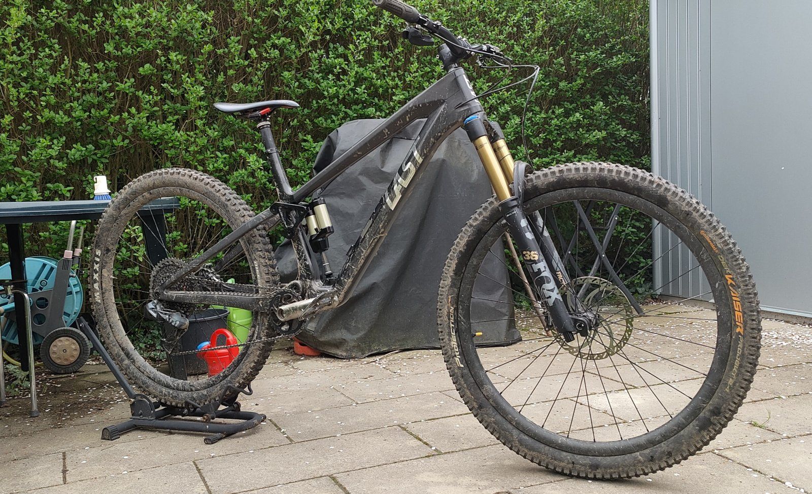

Hier meine Bilder. 1. Gen XX1 11-fach.
Klick für Groß.
Reset (Innenlager) hat mir netterweise eine 1 mm Scheibe abgestochen welche ich innen links (das alte GPX schlägt immer links an, also bringt alles Spacern nix) auf der Achse direkt habe und damit die Kurbel 1 mm nach rechts rutscht. Davon habe ich kein Bild.
Edit: Beitrag gefunden: https://www.mtb-news.de/forum/t/der-last-bikes-thread.793062/page-641#post-17795775
Ich fahre damit seit Dez. 2021 und habe irgendwann in 2022 die 1 mm Scheibe rein gemacht.
Einzig das Gummi des Kettenschutzes war jetzt mal durch, sonst tut's.

Ich danke euch. Bei mir sind es ca. 2mm Abstand.
Beim SRAM DUB Lager werden ja noch 2 Distanzringe für außen mitgeliefert. Davon könnte man rechts noch einen draufpacken - ich weiß nur nicht ob die Kurbelachse sich so noch korrekt festziehen lässt. In deinem Beispiel mit dem Reset Lager scheint das ja zu gehen. Ich werde das mal versuchen.
