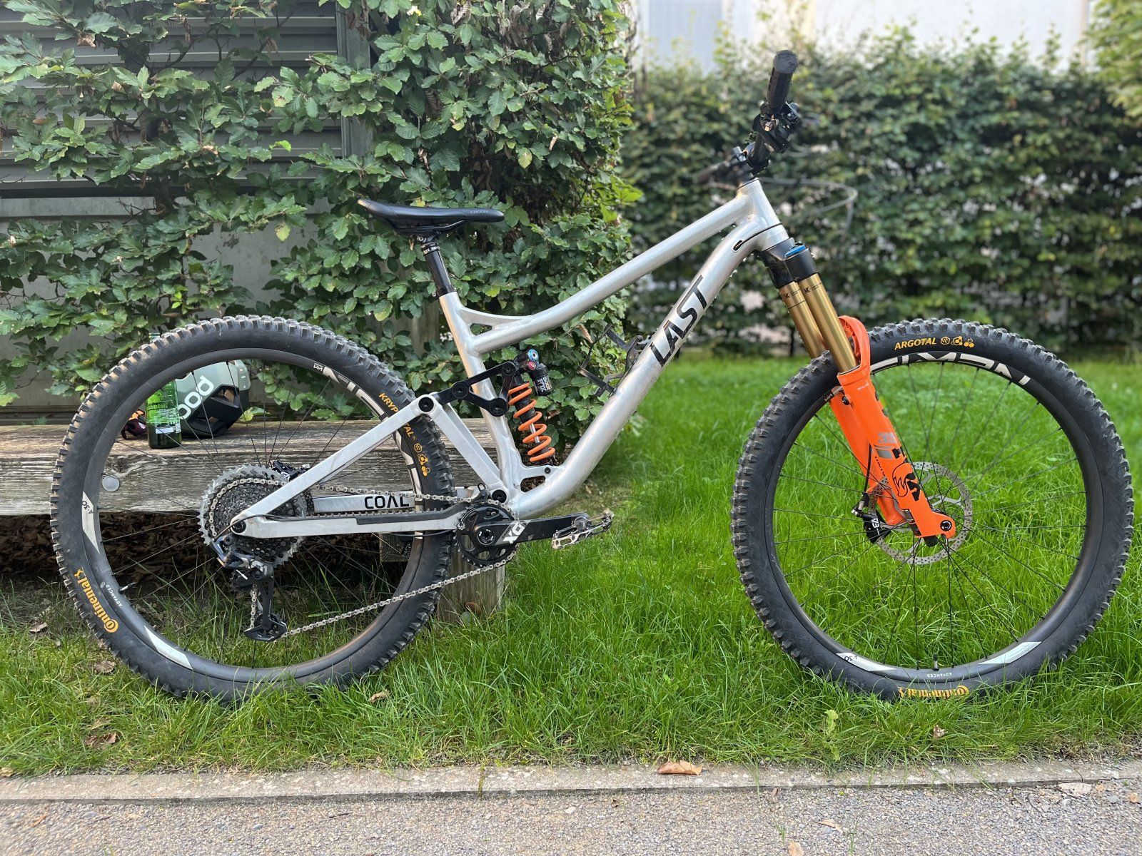

Lt. Superpräzisionswaage bin ich bei sub 15kilo. Muss mal gucken wer ne richtige Waage hat um das zu verifizieren. Fühlt sich auf jeden Fall recht spritzig an auch wenn es aufgrund des Sitzwinkels immer noch schlecht klettert.
Schon interessant wie viel da mit dem Coal Alurahmen geht.
Der Hobel knackt nur wie verrückt. Habe es noch nicht gefunden. Was sind denn außer Kurbel, Pedale, Schaltauge und Achse sonst noch Punkte die im Wiegetritt für Knackgeräusche sorgen?

Schon interessant wie viel da mit dem Coal Alurahmen geht.Anhang anzeigen 1767840
rechtes trettlager dass sich immer mal wieder löst

Das hatte ich auch schon, hatte heute aber die Kurbel ab und da war alles fest. Freilauf könnte echt noch sein. Es ist definitiv im Antrieb und auch nur wenn man drückt. Sonst ist es still.
Nach Pfingsten hatte ich beim rauffahren auch ständig ein Knachgeräusch....dachte erst, es liegt an irgendwelchen Speichen, die sich vielleicht gelockert haben. Dem war aber nicht so, letztendlich war es der Freilauf. Hab den gesäubert und neu gefettet, dann war wieder Ruhe :)
Seit letztes WE hab ich auch wieder ein leises Geräusch, aber diesesmal tippe ich stark auf das Pedal. Ist ein anderes Geräusch und nur irgendwo auf der linken Seite.
Wegen Sitzwinkel/Klettern :
Sattel mehr nach vorn?
Der Lenker tiefer?
Sattelneigung? Da ist noch Luft...😉
Wegen knacken: Hintere Achse fetten/Auflagepunkte reinigen,
Lager?
Rahmen/Hinterbau mal gründlich ableuchten.
