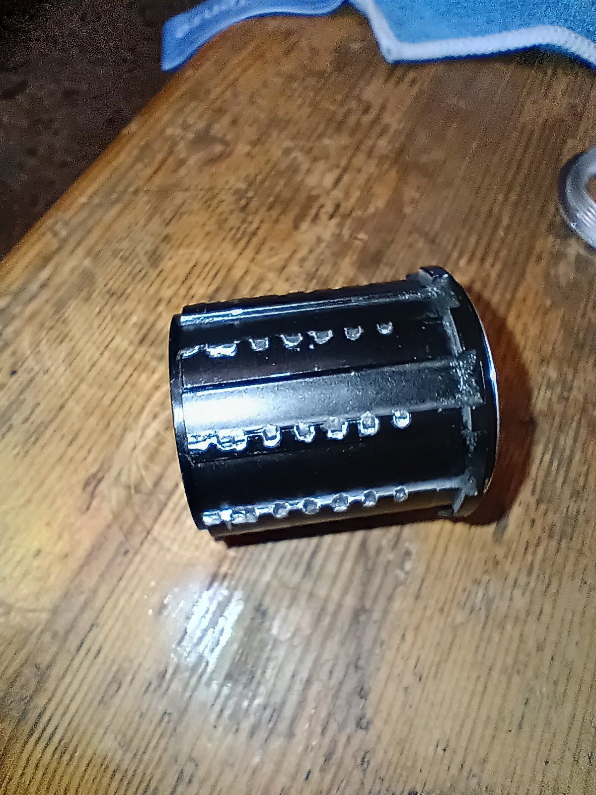

Das Biest hat gegen den Schraubihebel verloren, aber der Freilauf meiner 350er zeigt gewisse Gebrauchsspuren...
Verzahnung und Lagerung ist 1a, noch mal neu beritzeln und einbauen, oder ist das EOL?🧐
M.
Ich würde es etwas plan feilen, wo was übersteht und dann weiter nutzen. Hatte ich auch schon öfter, machte aber bisher nix.
M.
Überstand wegfeilen und weiter nutzen. Hab ich früher auch immer mal wieder machen müssen. Bin seit einigen Jahren auf fast allen bikes auf sram umgestiegen, da hat sich das Problem durch xd erledigt.

Es ist vollbracht, Zangengeburt mit Steißlage...aber das Baby läuft nach großer Renovierung wieder🤠
neue Kassette ist fluffig draufgeflutscht, schaltet auch ordentlich, hatte Bedenken das die Schaltgassen verrutscht sein könnten, die Shimano 10-Fach bestehen aus diversen Einzelteilen🤦
Aber alles gut, vielen Dank für die Tipps ich hab euch auch ein tolles LAST aufs Bild montiert✌️
