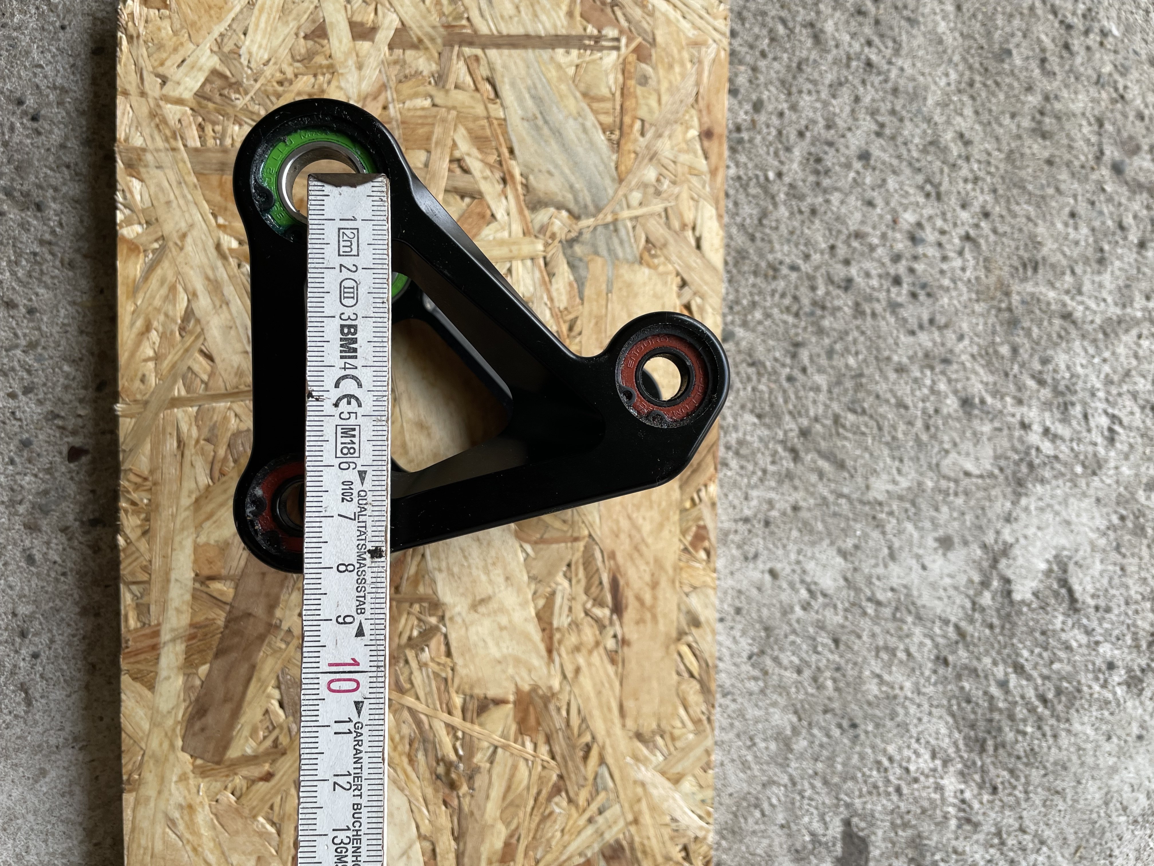

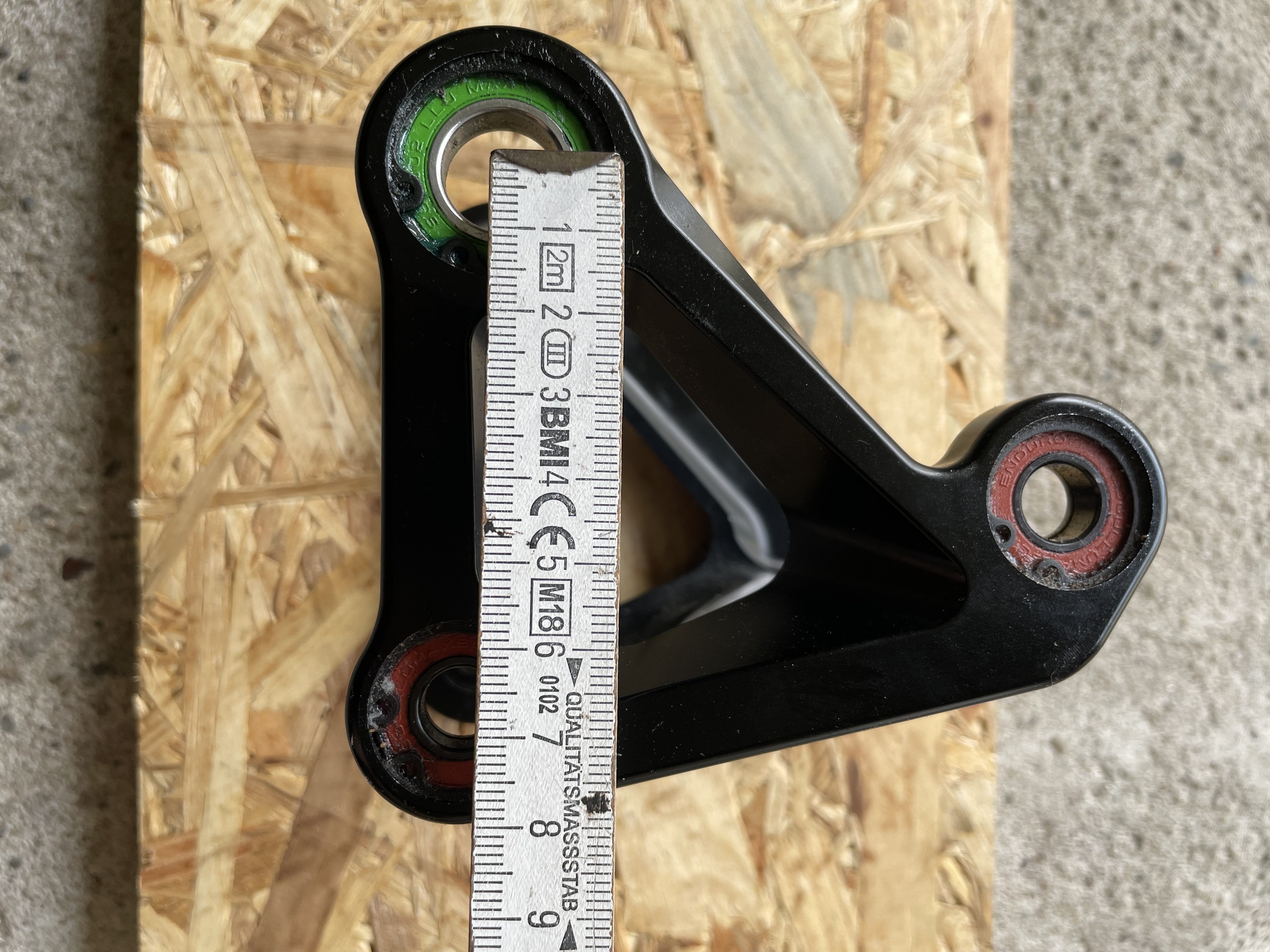

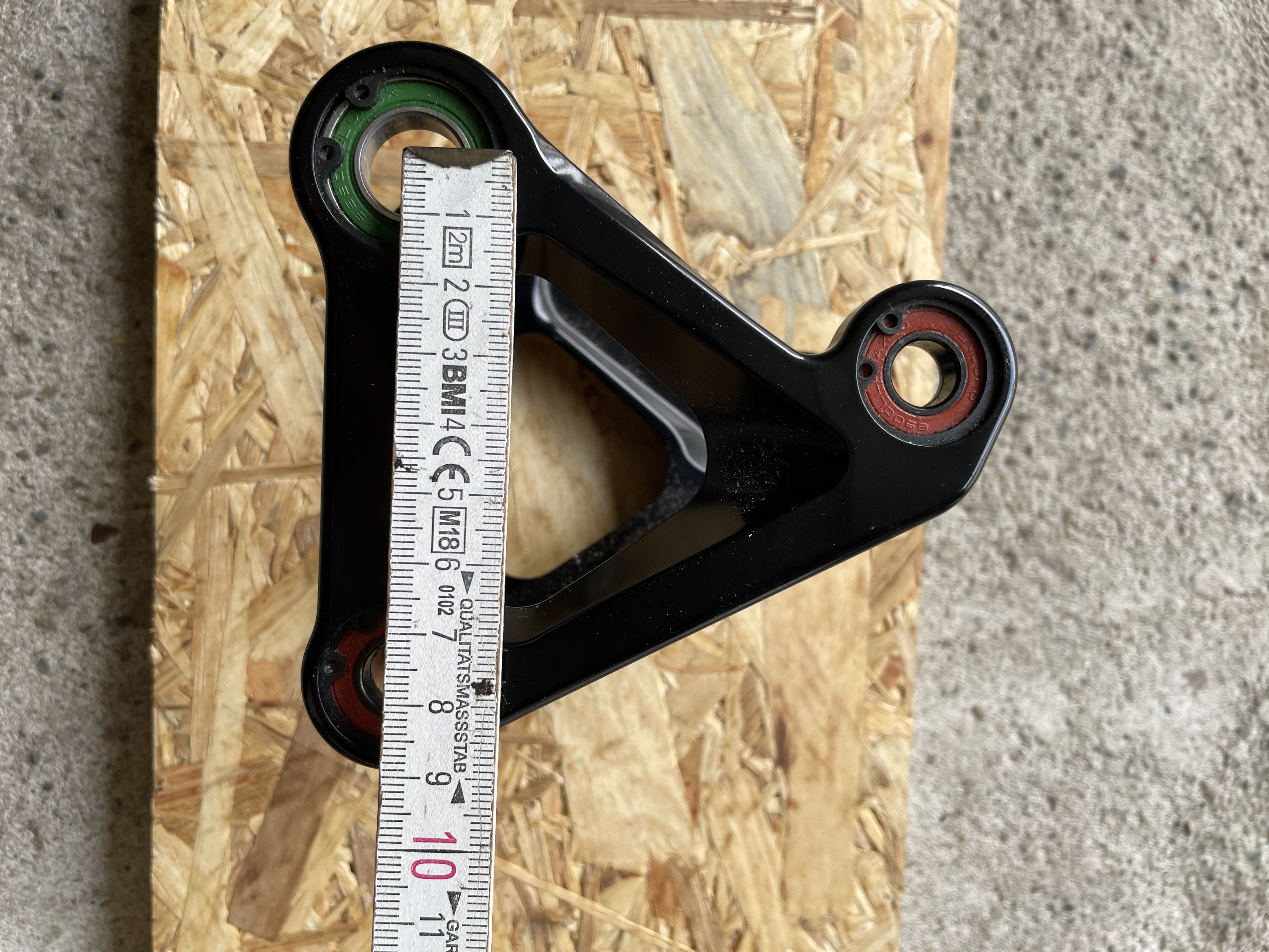

Kann mir jemand helfen welcher Link Tarvo und welcher Cinto ist?
Noch 6 Monaten Wartezeit und einem Wasserschaden in der Garage sind die leider durcheinander gekommen:

Ich hab ein gebrauchtes Tarvo V1 im Zulauf. Mit dem alten Rocker passt ja schonmal kein Vivid Coil.

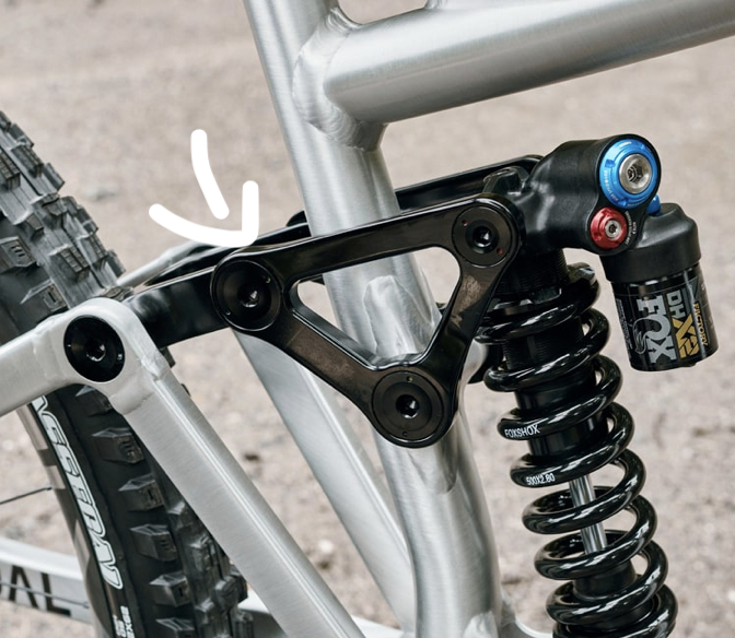

Ich wollte gestern mal die im Bild markierte Schraube lösen, da ich denke, dass das Lager langsam durch ist. Ich konnte sie drehen, aber anstatt herauszukommen, hat sich der Link nach innen verbogen. Als ob die Schraube irgendwo hängen bleibt.
Passiert auf beiden Seiten.
Kennt das jemand? Lösung?
Rahmen aus 2021 und noch nie gelöst ...
Ich danke euch!
Hatte ich beim Tarvo auch. Leicht anfangen rauszudrehen, Schonhammer und ggf. Hinterbau etwas bewegen. Ich vermute, dass die Schraube sich am Lager verkeilt, weil ausgebautes Rad und voll entlastet zu etwas anderer Geo führt.
Edit: Also mit dem Schonhammer auf den Link…
War bei mir genauso, Schraube ist leicht im Lager verklemmt. Geht dann aber gut auseinander.
Ich danke euch!
Bei mir passiert das immer bei den Trunnion Schrauben, weil die Schrauben mit der Schraubensicherung am Lager festkleben. Mit etwas Gewalt hat sich das immer wieder gelöst.
