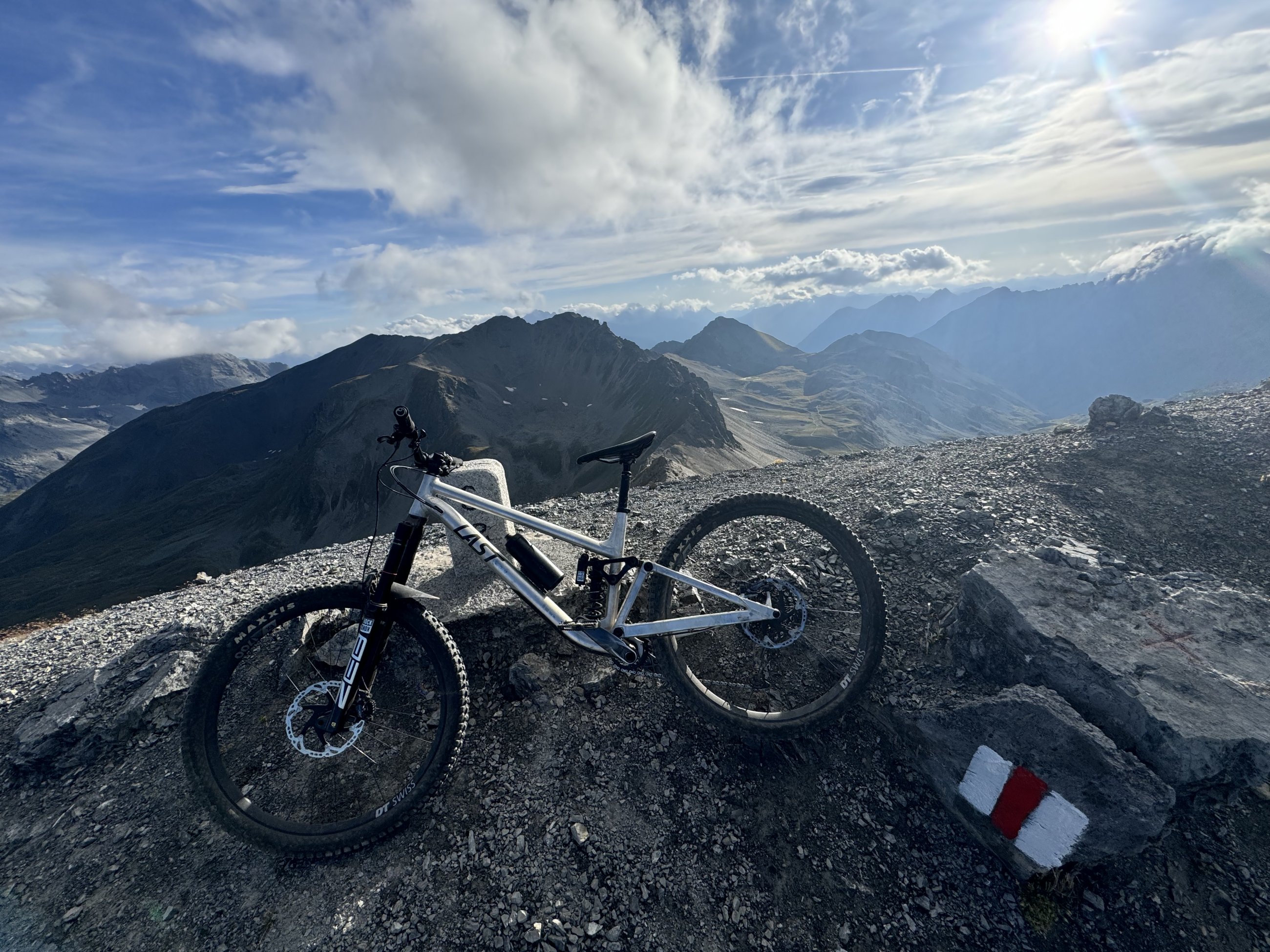

Vor- und vorvorgstern auch :D neues Coal auf der jungfernfahrt im Valais, mein kumpel Rotscher kam ausm schwärmen nicht mehr heraus ... jetzt sollte ich bei meinem dann doch mal endlich vorwärts machen :lol:
Jo mei, wenn du ein Klapprad morgen als neues Bergrad verwendest, ist das auch einiges besser als deine alte 301 Möhre.
Bau endlich um, Junior 😂
