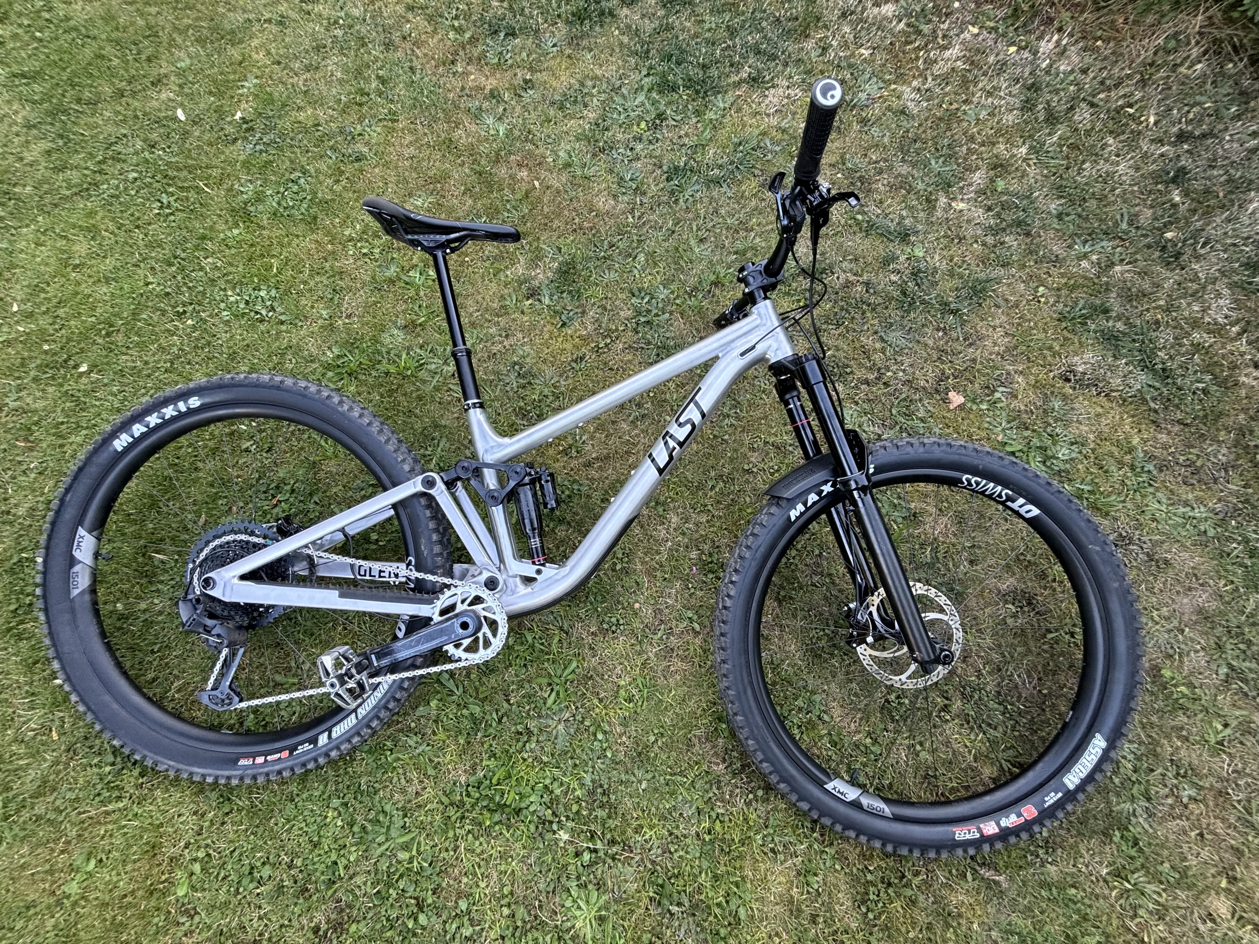

Darf ich vorstellen:
the_last_one
Seit gestern ist mein selbstaufgebautes Glen fertig.
Ein paar Details:
  • Lyik ultimate 160 mm
  • DT Swiss XMC 1501
  • Sram XO/GX Antrieb
  • Vecnum Nivo 180 mm
  • Cane Creek Innenlager und Steuersatz
  • TS Direttissima (hat den Weg von meinem LV 301 an das Last gefunden)
Der Aufbau verlief recht problemlos. (Auch dank der Hilfe aus dem Forum)
In dem für meine Verhältnisse recht robusten Aufbau komme ich auf sehr gute 14,3 kg.
Jetzt geht es an das Setup.
Aber alleine beim ersten einrollen hat das Bike schon richtig Spaß gemacht.

Ist das schaltungskabel hinten so richtig verlegt?
Da schleift der Zug leicht an der Kette.
Danke für den Hinweis. Ist mir gar nicht aufgefallen. Dachte, da wäre er besser geschützt.
