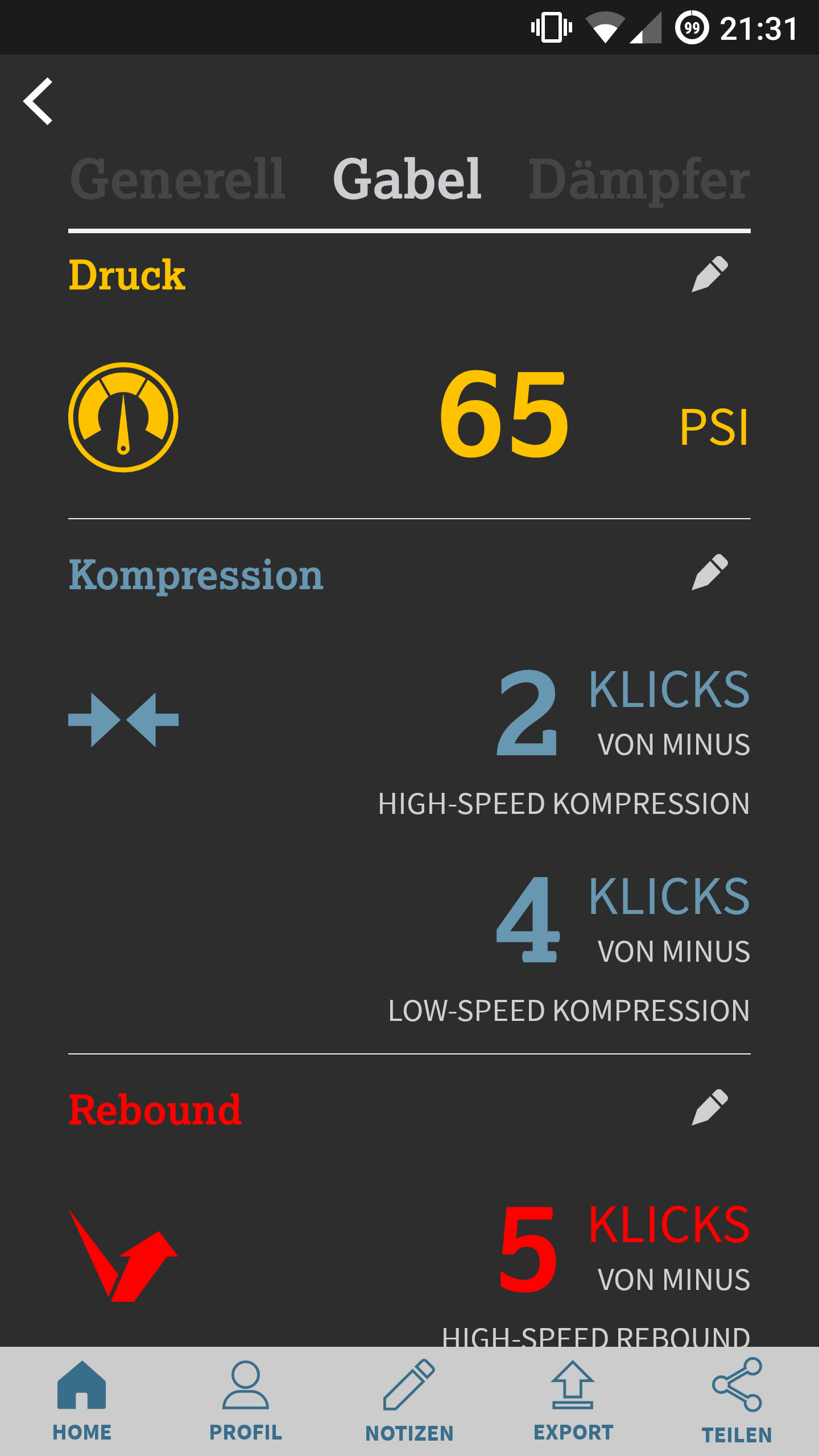

Und wie schaut dein Setup aus? Ich bin mit meiner noch nicht ganz glücklich. Ich bin inzwischen bei 110 psi angekommen (95psi werden empfohlen bei 90kg ff)
Insgesamt bin ich jetzt aber ganz zufrieden, L statt M gefällt mir auch besser.
890714

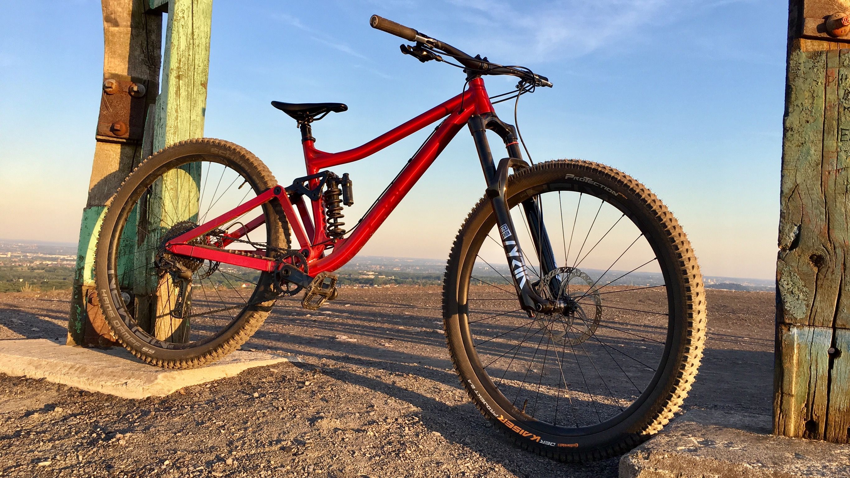

So sieht mein Setup grade aus, bin mit meinen ~72kg fahrfertig bei ca. 20% sag, mehr Luft und ein bisschen weniger Rebound hat geholfen, dass die Gabel weniger unruhig ist bei schnellen Sachen und um 2 Klicks LSC habe ich die Dämpfung heute erhöht. Werde da nochmal ein paar Klicks hin und her testen, fühlt sich aber schon sehr kontrolliert an, hatte heute auf den Trails ein gute Mischung aus kleinen Drops, steilen Abfahren mit großen Wurzeln und einige kleine Wurzeln in schnelle Passagen.
Was mich erstaunt ist, dass ich den Coil nur mit 3 Klicks Rebound fahre, kommt mir auf den Papier etwas wenig vor, hatte aber vorher das Problem das ich zu sehr nach vorne gekickt wurde.
P.S. auch sehr schick in Rot das Glen, warum ist es bei dir so kalt das man eine Jacke braucht, bin heute fast den Hitzetod gestorben im Uphill o_O

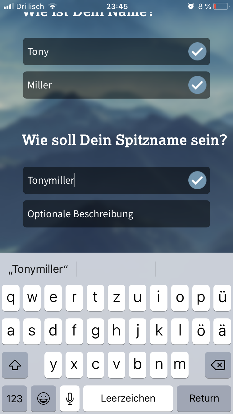

Dirtlej
Ist ganz nett um sich Setups und Ausgabens fürs Bike übersichtlich zu speichern, hat aber oft Timeouts und speichert dann die Änderung nicht, vor allem unterwegs etwas unpraktisch. Hoffe das sie da noch etwas nachbessern, gibt die App ja erst seit ein paar Wochen.
