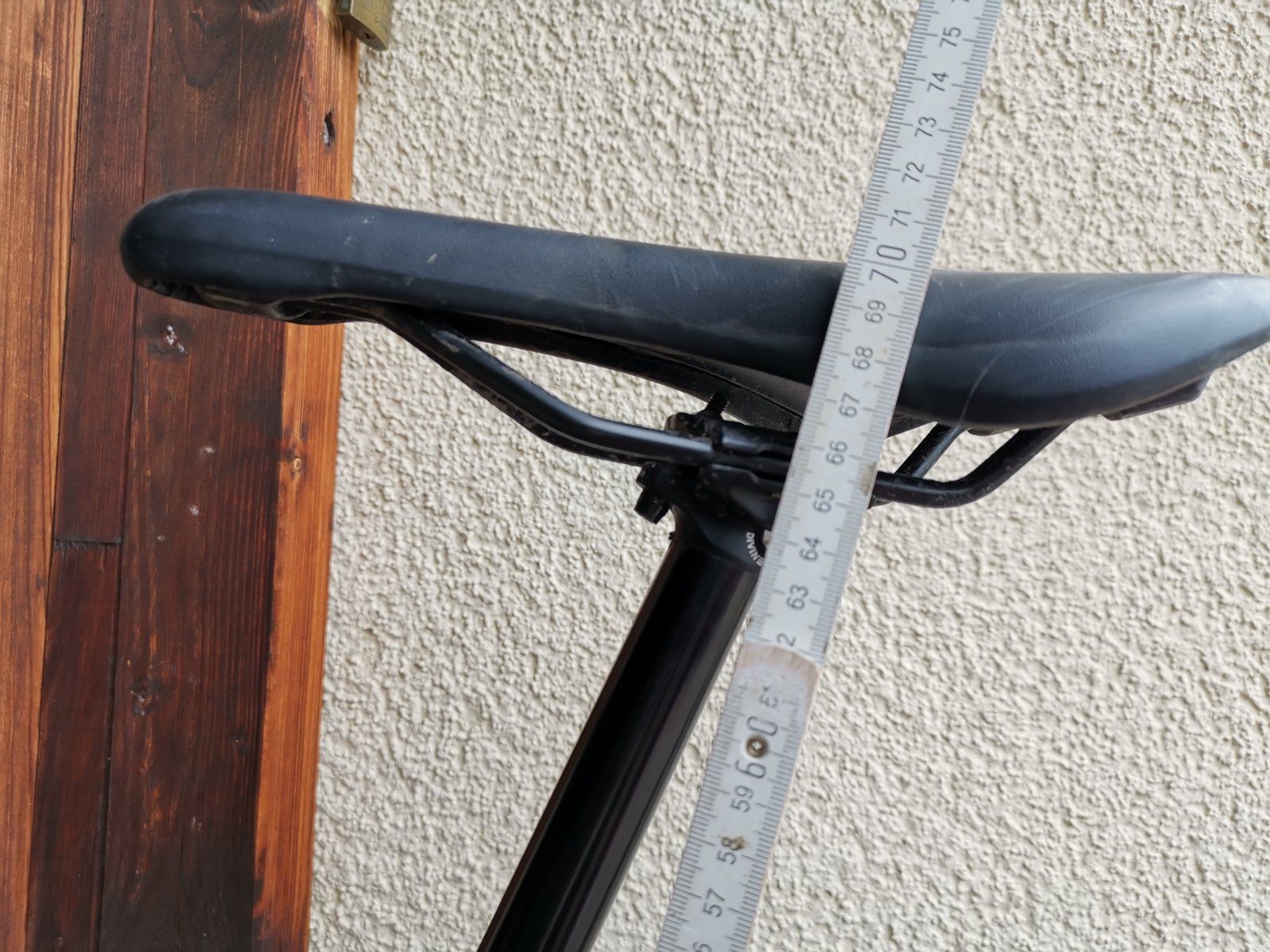

Kein Thema ... gemessen von Mitte Tretlager. Die Sattelstütze ist ca. 1,5cm aus dem Rahmen rausgezogen.
Moin Moin.....erstmal vielen Dank.
Da habe ich mich wohl nicht ganz klar ausgedrückt....ich meinte das Maß von Mitte Tretlager bis Oberkante der Sattelklemme am Sitzrohr....könntest Du mir bitte auch noch dieses Maß messen. Dankeschön!!!
Das sind 43cm.Mitte Tretlager bis OK Sattelklemme, mittig gemessen.
