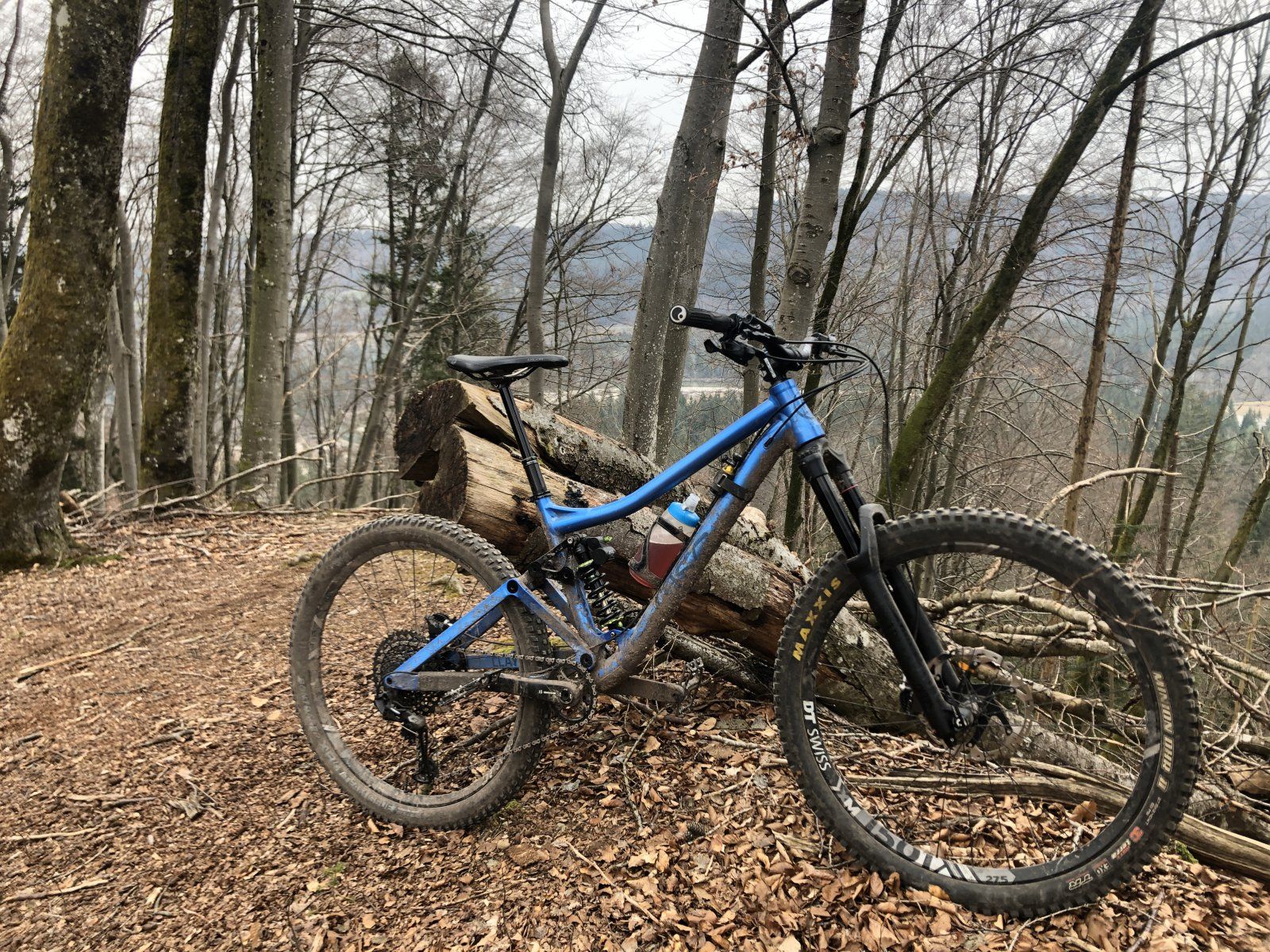

AWK bin ich noch nie gefahren, aber die 2016’er Pike war auch eine unglaublich schlechte Gabel!Da ich aktuell viel Zeit zu Hause verbringe, stieg der quälende Gedanke wieder hoch, das Coil Feeling auch an der Gabel zu haben.
Der 1. Versuch mit einer MRP Ribbon Coil hat mich nicht zufrieden gestellt seinerzeit.
Die aktuelle Fox 36 RC2 macht ihren Job schon sehr gut, aber vielleicht geht da ja noch was dachte ich mir...
Da ich mit der AWK bereits in einer Pike RCT3 sehr gute Erfahrungen gemacht hatte, habe ich mir über den Bikemarkt jetzt eine für die 36 geschnappt ✌ Am kommenden Wochenende werde ich mal testen, ob das eine gute Idee war!
Die Pike hat die AWK 2016 auf ein ganz anderes Niveau gehoben. Ob das wieder so sein wird? ?
