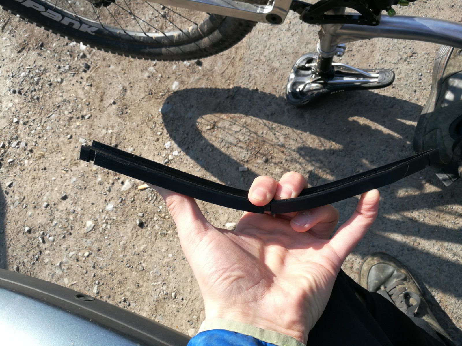

Weiter geht's mit V4 des Strebenschutzes. Mehr Reifenfreiheit, Profil für den Druck in Gummi optimiert und insgesamt etwas schlanker um das Slappertape wieder auszugleichen. Und endlich in schwarz, wobei das grau am Raw-Rahmen mMn auch gut passt.
Lautstärke passt soweit, leider musste ich heute feststellen, dass ich bei der Runde gestern vergessen habe die Sitzstrebe abzukleben :/
Außerdem hatte ich eine Schraube im Unterrohr, die mir letzte Woche bei Aufbau ins Sitzrohr gefallen sein muss :lol: :spinner:
Jetzt wird erstmal getestet bzw. gefahren :)

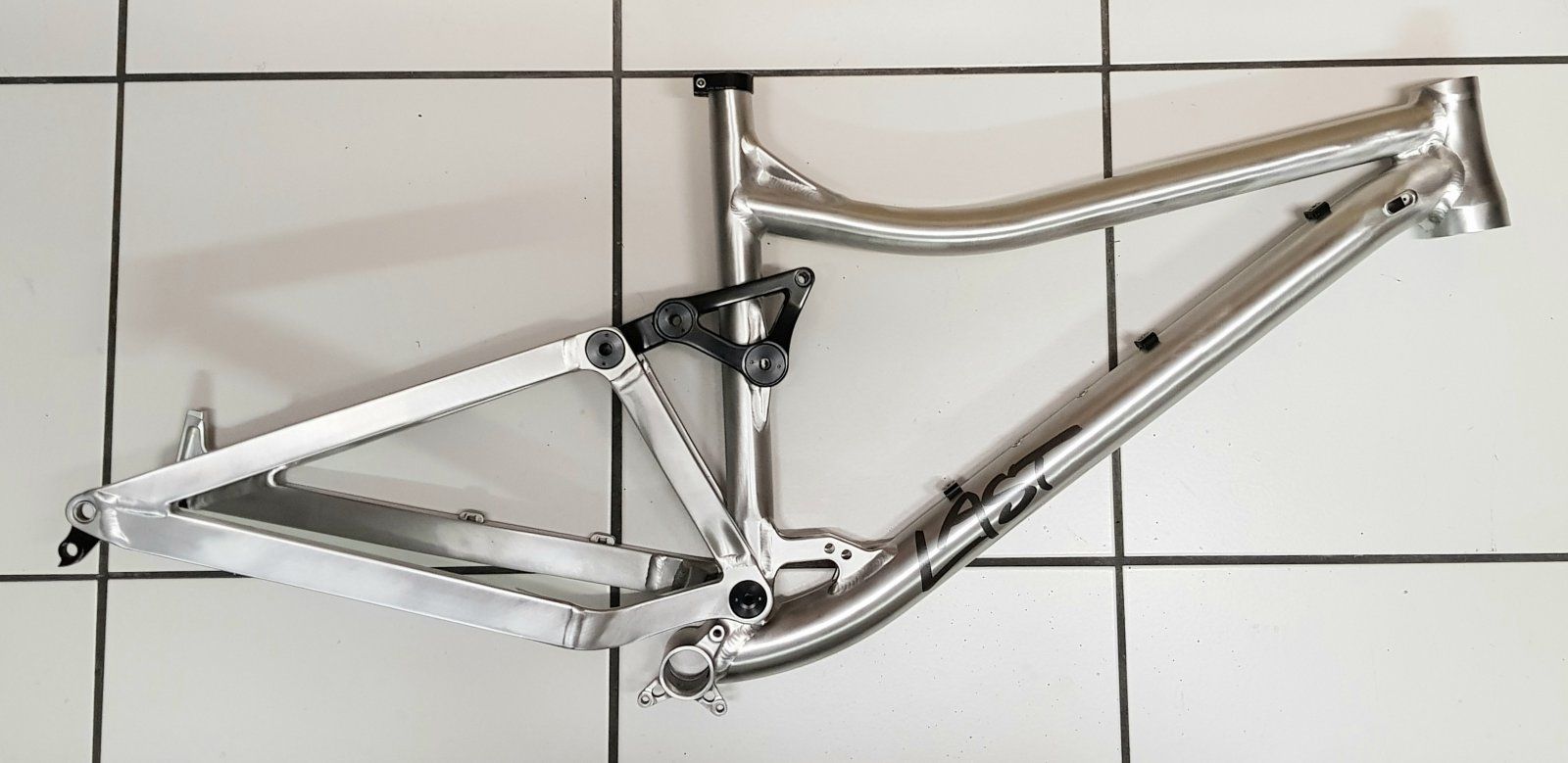

Ich muss ja mal sagen, dass mir die Fahrräder deutlich besser gefallen würden, wenn sie nicht die blöde Welle im Oberrohr hätten. Ist ja immer Geschmacksache, meinem Empfinden nach würde ein gerades Oberrohr aber viel besser zum kantiken Hinterbau passen und ne schöne gerade Linie ergeben.
Die Geometrie mit den kurzen Kettenstreben und flachem Lenkwinkel gefällt mir gut und wäre eine Option für die nächste Anschaffung. Beim Probefahren war es mir tatsächlich aber fast zu progressiv. Das kann man aber natürlich erst nach mehreren tausend Höhenmetern und wenn man sich daran gewöhnt hat wirklich beurteilen.
Ich finde den Knick optisch geil und auch notwendig wenn du auf ein längeres Gusset am Sitzrohr verzichten möchtest.
Ansonsten müsste das länger frei stehende Sitzrohr noch mehr bei den grossen Größen abgestützt werden.
Desweiteren hättest weniger Beinfreiheit oder ne Kollision am Dämpfer
Das ist auf jeden Fall Geschmacksache. Für mein ästhetisches empfinden sind klare Linien an einem Mountainbike einfach schöner. Ich habe ja selbst ein Bike mit stark gebogenem Oberrohr, weils zu der Zeit alle so gemacht haben. Mich würde ein Gusset ähnlich wie bei RAAW, Privateer oder am Kavenz weniger stören, als die Welle. So Seitenleitwerke wir bei Radon oder Canyon sehen aber auf jeden fall Kacke aus.
