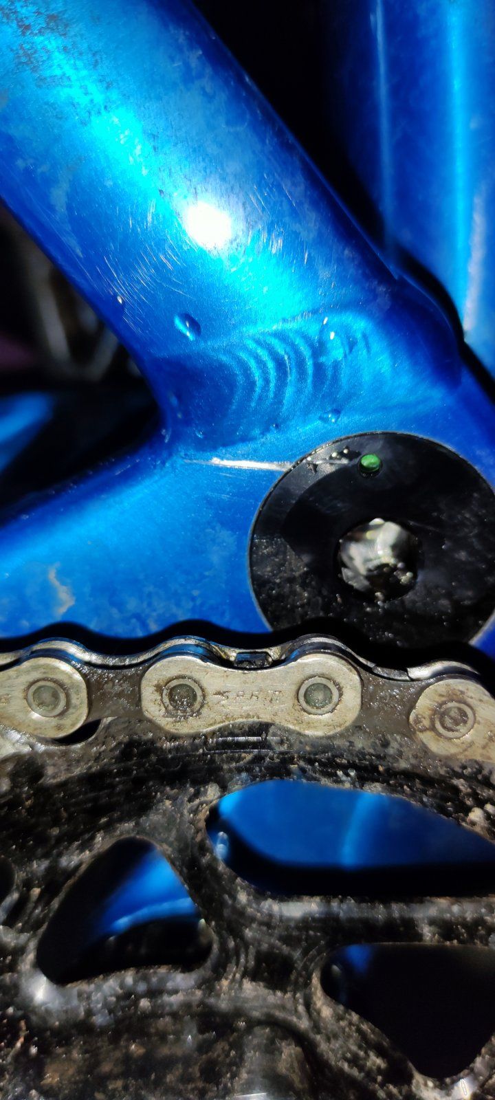

Gab heute meine erste richtige Schramme und direkt noch die Kette gerissen. Ich muss noch vorsichtiger sein mit diesen bösen Steinen. 😁

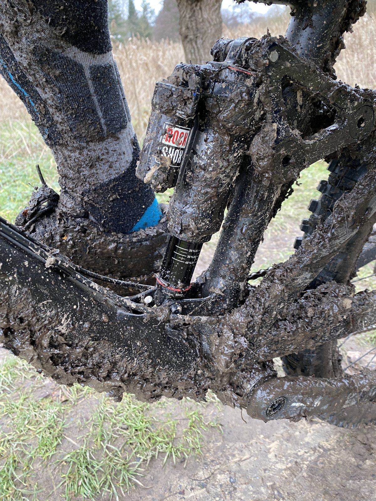

Ich hab gestern mal meinen Dämpfer am Coal V2 ausgebaut. RockShox SuperDeluxe Coil.
Die untere Dämpferbuchse war komplett fest. Der Dämpfer lies sich nur mit Widerstand hin und her bewegen und die Lagerhülse musste ich mit Gewalt aus der Dämpferbuchse entfernen. Hatte das schonmal jemand bei RockShox?
Hab mir jetzt Huberbuchsen 2-teilig für oben und unten bestellt. Hoffe die laufen geschmeidiger. Hat da jemand Erfahrungen ob sich das beim Fahren bemerkbar macht? Weil viel Bewegung macht ja die untere Buchse nicht.

Bei mir war das beim Superdeluxe im Glen V1 genauso, hat mich auch gewundert.

Wundert mich jetzt nicht wirklich. Die originalen DU Bushings verfügen ja nur über eine recht dünne Schicht an Gleitmaterial, die ist halt schnell weg 😉
