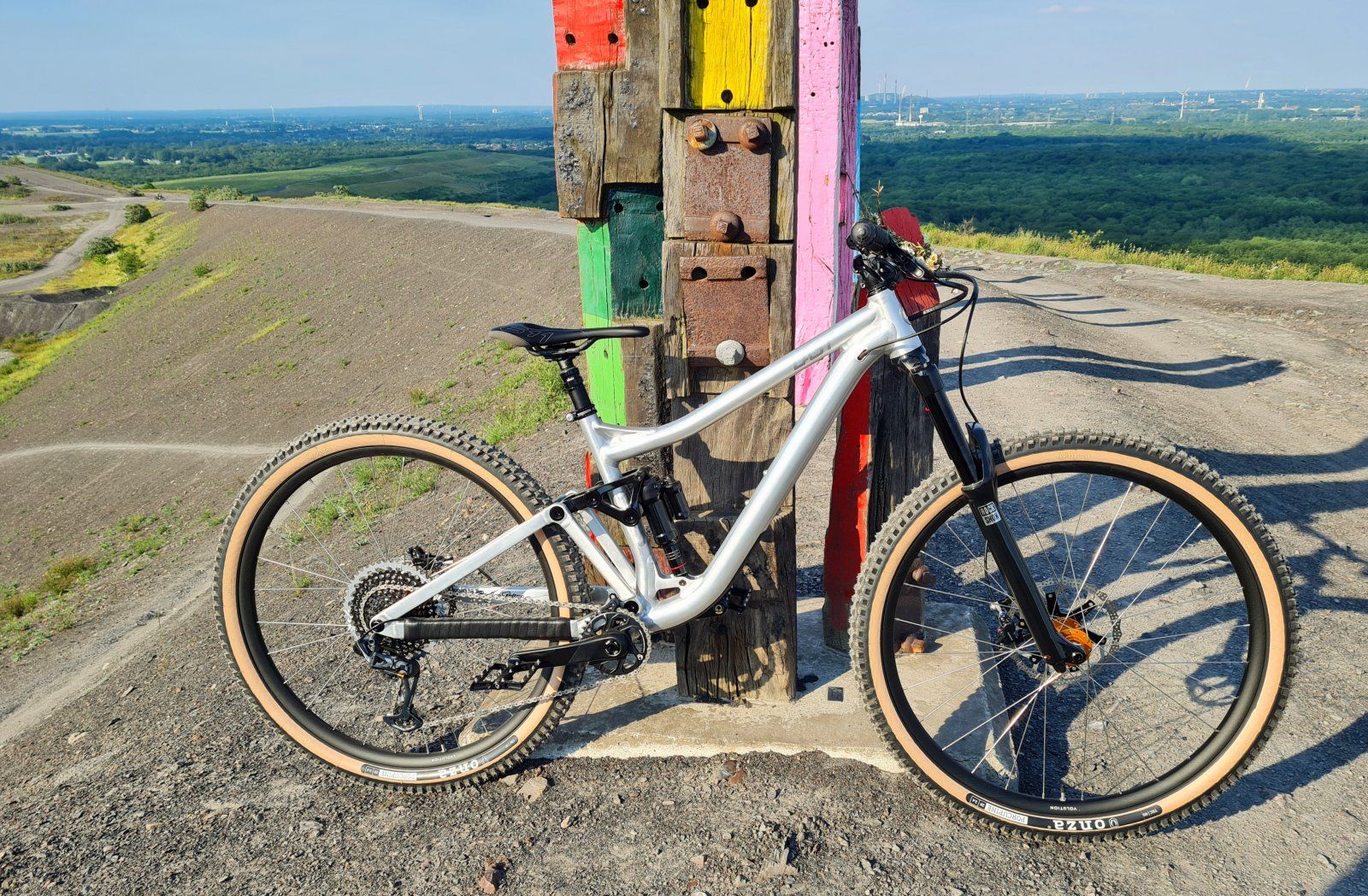

Zu 1. Diese halbtransparenten Beschichtungen sind wohl unabhängig vom Herstellerempfindlicher. Gibt ja keine Grundierung, die die Haftung erhöht. Nicolai bspw hat Semi-permeabel auch wieder rausgenommen.
Zu 2. Keine praktische Ahnung, welchen Einfluss MX auf „Verspieltheit“. Das HR ist im Steilen weiter vom Popo weg und die ungefederte Masse kann (muss aber nicht) kleiner sein. Die Geometrie ist aber - wenn ich das richtig verstanden habe - durch die angepasste Umlenkung gleich. Ist das Glen verspielt? Ich sage ja. Aber das kommt primär durch den progressiven Hinterbau, den Reach und die Lässigkeit bei schneller Abfahrt. Ist es wendig? Bestimmt nicht so wie Dein kurzes/steiles Bionicon, aber es fährt sich auch nicht wie ein Dampfer.
Zu 3. Grösse würde ich unbedingt ausprobieren. Ich messe 174cm und fahre ein Glen V1 in L, was in etwa dem 175er V2 entspricht. M fand ich in der Länge zu gedrungen. So aber habe ich reichlich Platz n der Grundposition und es klettert stoisch bergauf. Druck auf dem VR ist immer da (Lenker weit unten).
Klappern gibt es nicht (V1 hat schöne, einfach aussen geführte Züge). Knacken von der DT Achse ist ja grad mal wieder Thema hier. Und bei zum wenig Fett im Sitzrohr kann (sehr selten) mal die Sattelstütze ächzen. Wie bei den meisten Bikes auch.
