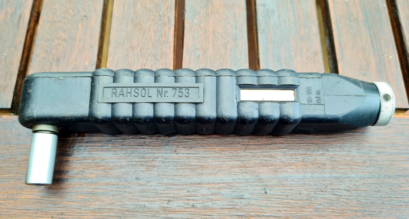

mein Dremo Made in Solingen ist zwar alt, aber unbezahlbar ! :D
